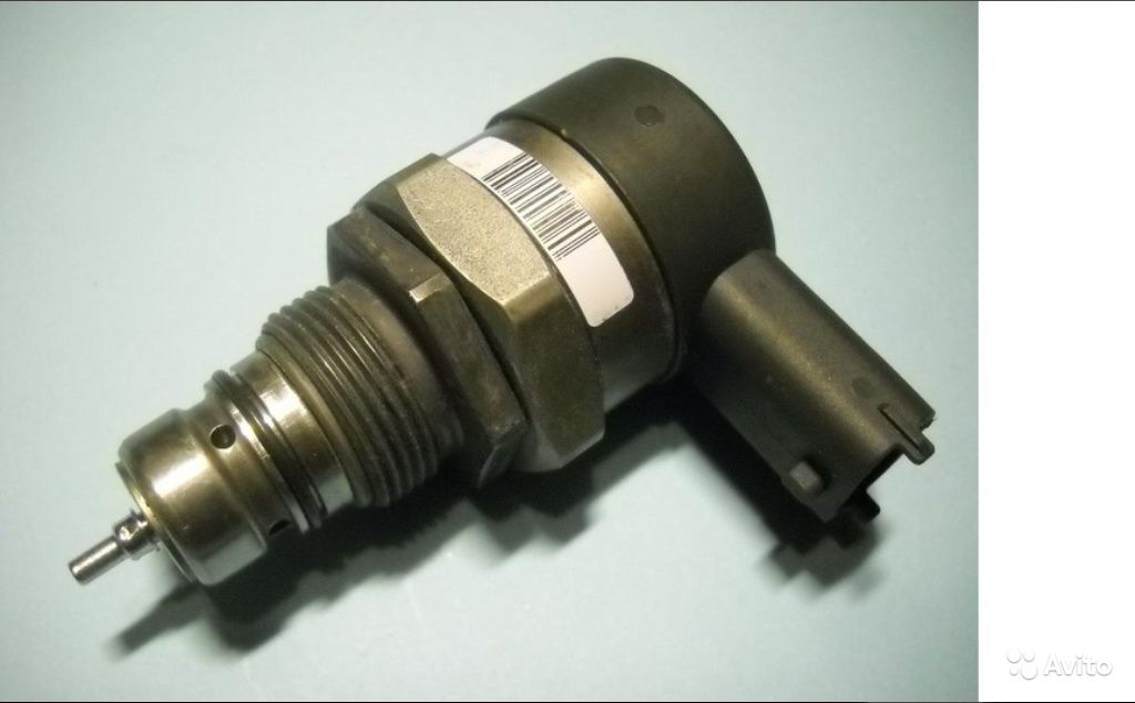

  17. А как его можно проверить на неисправность? Визуально...наконечник регулятора является микрофильтром( на нем обычно собирается грязь) 1186 возникает скорее всего из-за долгой прокрутки стартером без запуска ДВС. 1185-Забит регулятор(присадки в топливо, стружка, грязь, и.т.д) превышена обратка с форсунок(скорее всего). В сервис на диагностику вам надо.... Если хотите сами-снимите обратку с форсунок и покрутите стартером. Где "фонтан" топлива будет больше -ту форсунку заглушите шариком(можно с рампы, можно со стороны форсунки) Скорее всего мотор запустится(и будет работать на трех цилиндрах). А дальше- к диагносту. Еще есть смысл проверить нагревательный элемент на топливном фильтре Частенько "прогарает" разъем(от перегрева оплавляются контакты и начинает подсасывать воздух)
  18. Такой? Если да, то снимается при снятом впускном коллекторе...
  19. Год машины какой? Проверяйте параметры при прокрутке стартером....набор давления должен быть ровным, без пауз(провалов). При 270-300 ВАR запуск(если аппаратура BOSCH). Регулятор на рампе есть?
