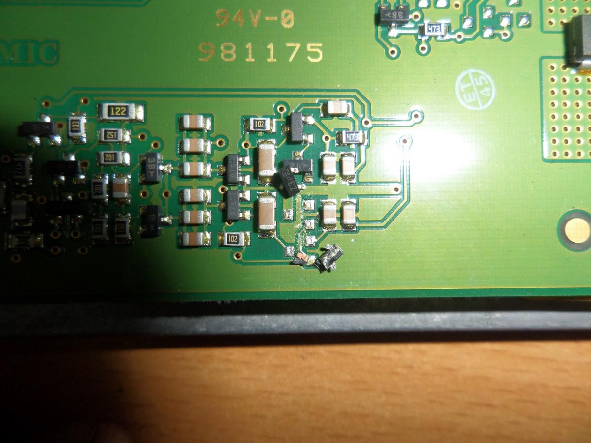

Volvo S80 ЭБУ АКПП опознать элементы на плате.
Ок. Спасибо! Это единственное, что выжило.... На втором элементе маркировка не сохр., х.з...стаб. там или нет..... Но судя по включению- похож. Рисковать не хочу.

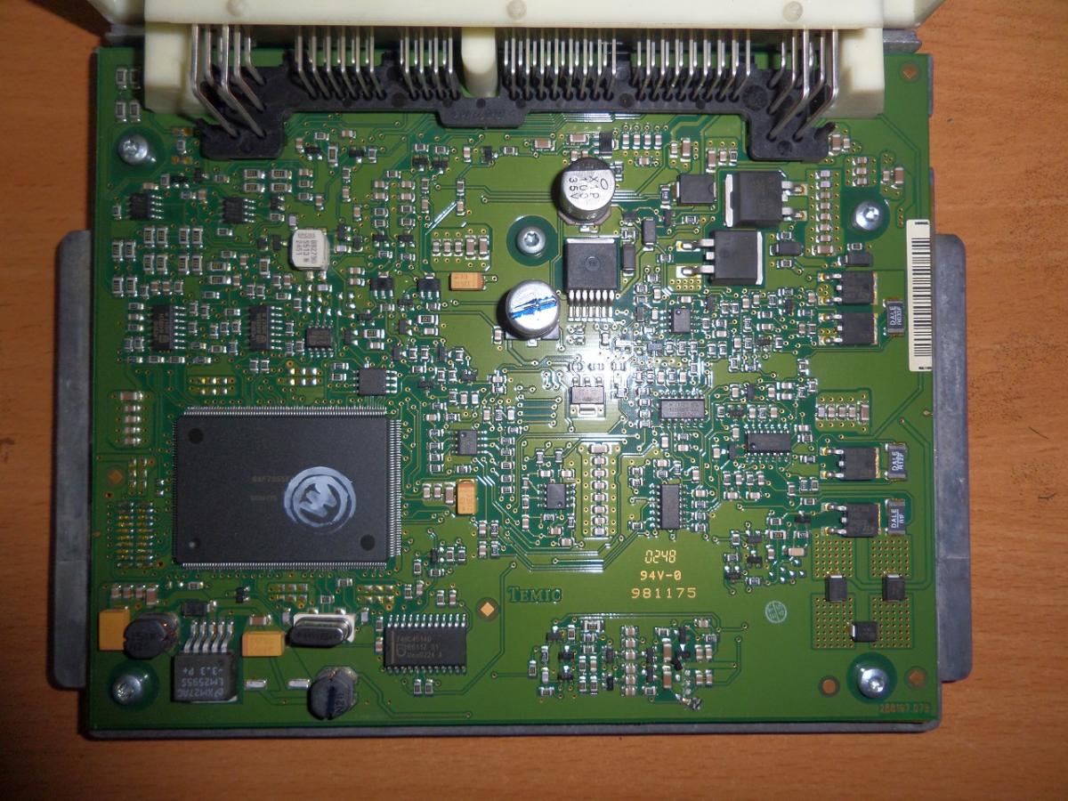

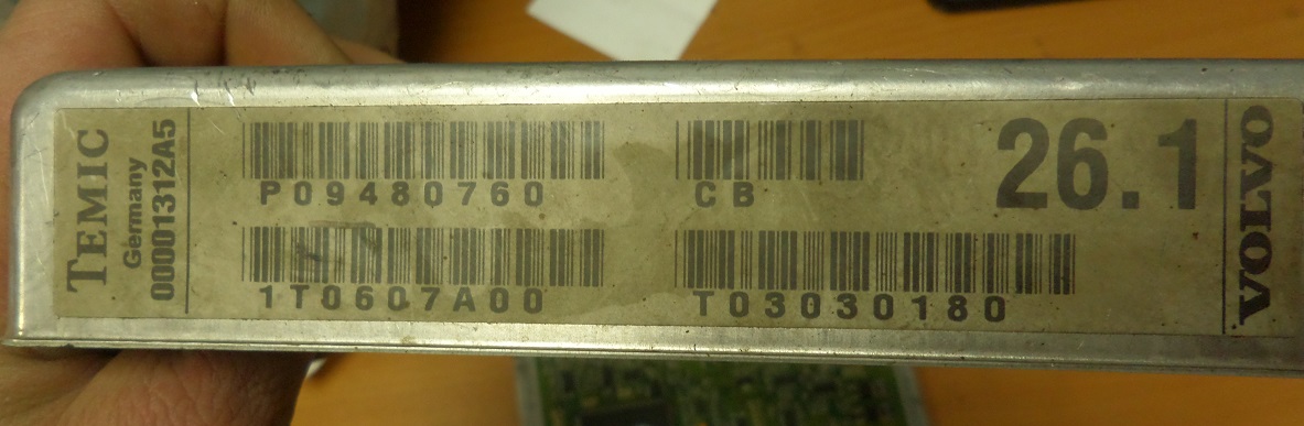

Привет всем! Собственно все в теме. Авто досталось "по наследству" из другого сервиса. Приказал долго жить ЭБУ двигателя, а теперь еще и на блоке АКПП косяк нашелся... Толи удар был, толи уронили.....не разберешь. Может есть у кого такой ЭБУ? Нужно фото платы в хор. разрешении. Спасибо.

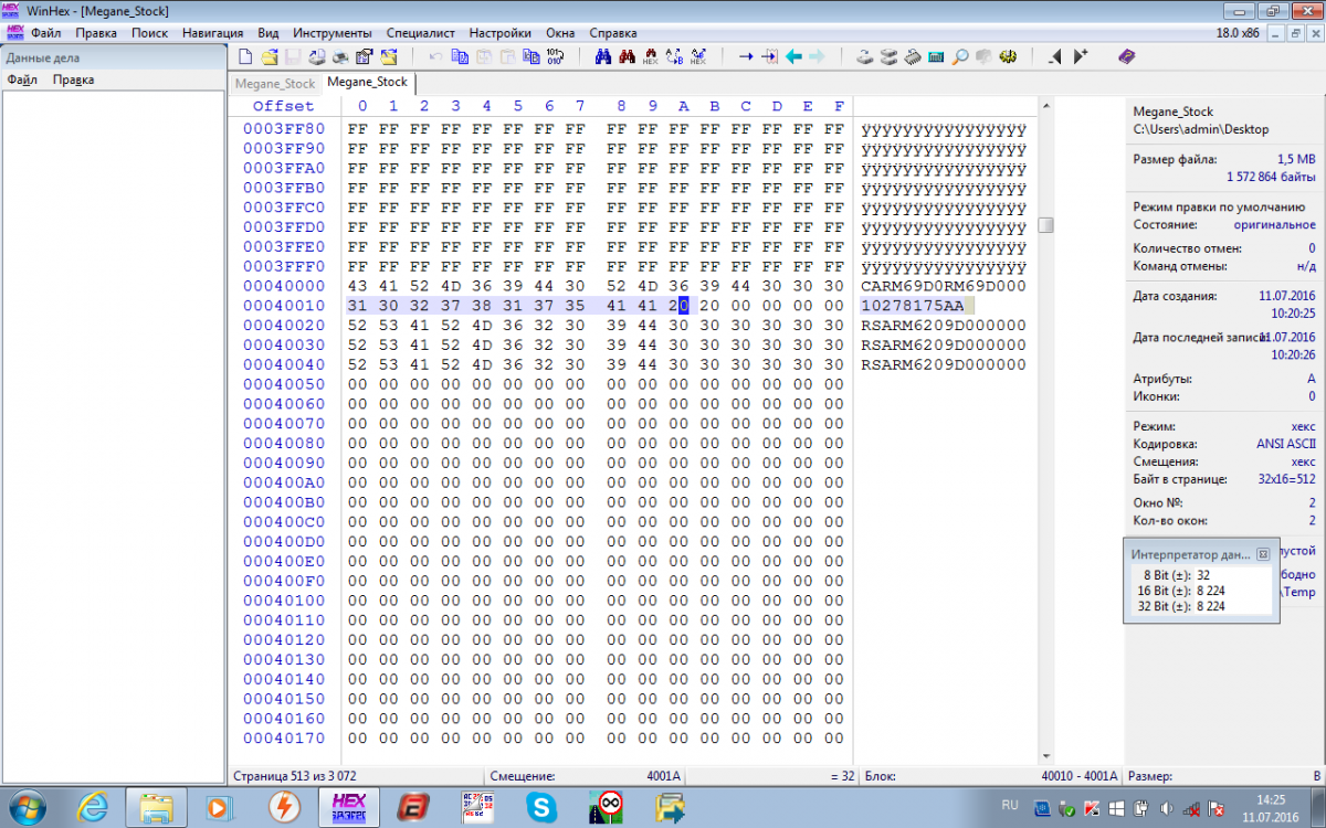

Всем привет! Volvo S80 2004год, 2.9л, бензин ЭБУ ME7.0.1 со слов хозяина "вечером приехал, поставил, утром не запустился".... Авто в другом сервисе (пока...), на руках только моторник(принес проверить). Авто не запускается, чек не горит, на диагностику не идет. То, что в нем залито, не совпадает с шильдиком....(прочиталась в буте на ура, значит К-линия исправна...) Это норм? Или на вольвах прошивки взаимозаменяемы....? Просто я с Volvo практически не работаю, поэтому и спрашиваю.... s80.bin
