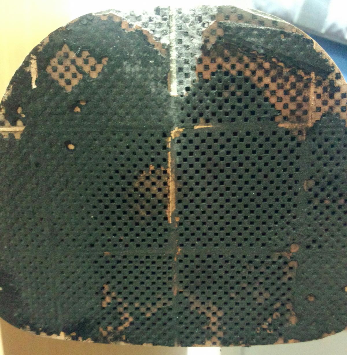

  5. В моторнике 190... с копейками... Авто с Германии с 2013...покупали через "знакомых" в Москве... Зашла на ремонт инжекторов,(при прокрутке стартером-90 BAR...)3,4 инжектор- почти прямой слив в обратку... В рампе "склад" металлолома... У нас "физическое" удаление сажи-2700 рублей...(это включает в себя не большую е- блю с закисшими хомутами, прикипевшими гайками дифферинциальников..., Плюс "брызги" болгарки в морду лица....потом здоровый загар от полуавтомата....).... Я бы не назвал это РВАНЬЕМ БАБЛА НА РОВНОМ МЕСТЕ.... Нае-лово клиента с целью отрезать "керамику" и продать-не мое... Оно того не стоит... Как правило- это вынужденная мера.

  8. Если моторник выкинул ошибку, значит не были созданы условия для автом. регенерации(либо отсутствие возможности ее провести:малые пробеги, качество топлива, масла, исправность топл. аппаратуры).... принудительная регенерация возможно и поможет(хотя сомневаюсь) Я бы в первую очередь сделал диагностику ДВС,(искал бы причину появления большого кол-ва сажи) Потом уже делать прожиг....там 50/50, раза со второго-третьего может заработает... Вырезать и прошить никогда не поздно...

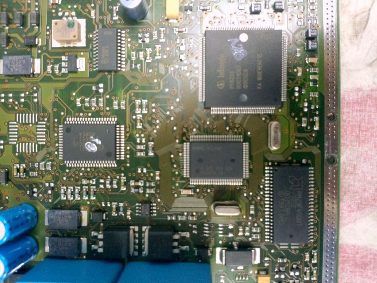

  11. Как потом будете "выкручиваться"(заказывать моторник))) )? "отправляли" к нам оф. дилеры актион спорт 2.0л дизель с блоком АКПП от корейца(2.3 бенз. задний привод) на кодировку блока.... Ничего с ним сделать не смогли. И у нас оборудование не позволяет.... Так и катается в аварии. Знать бы распин для подключения в буте....да прошивку в нужном формате, Того глядишь блок и поднимется....
  12. Я думаю, просто так этот блок не поднять...
  13. Прилег блок.... Была где-то тема по этим блокам. Они по J-TAG должны шиться(восстанавливаться). Только распина J-TAG нет....ошибешься-кончится блок окончательно... С дилерами не связывался?
  14. SCAN-100 должен взять, либо прогер, с поддержкой INFENION XC167... Вроде он на SsngYong-ах стоит. Остается узнать распин для подключения, и достать прошивку... Я в свое время весь "нет" взорвал, ни того, ни другого не нашел...

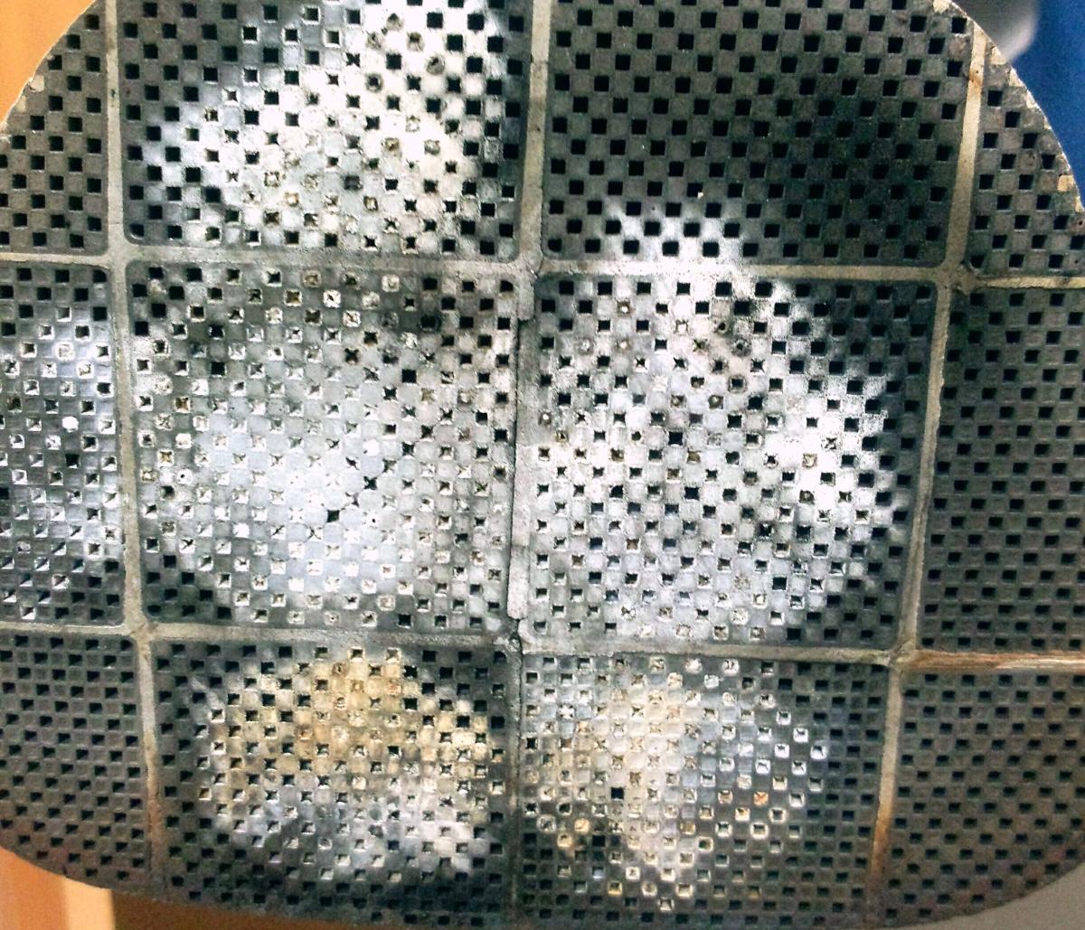

  21. Привет! Насколько помню....на них до 9(10)% моторник сам запускает регенерацию...12-15% уже ограничение мощности и принуд. прожиг DPF Если форсы льют, появл. доп. сажа, которая оседает в DPF, + жор масла(от пробега и самого масла),+ наша чудная соляра.... Снимайте сажевый...сами все увидите. Тем более старухой меняется комплектация авто(регион), можно поменять на компл. без DPF
