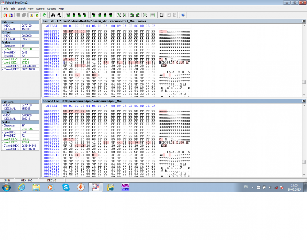

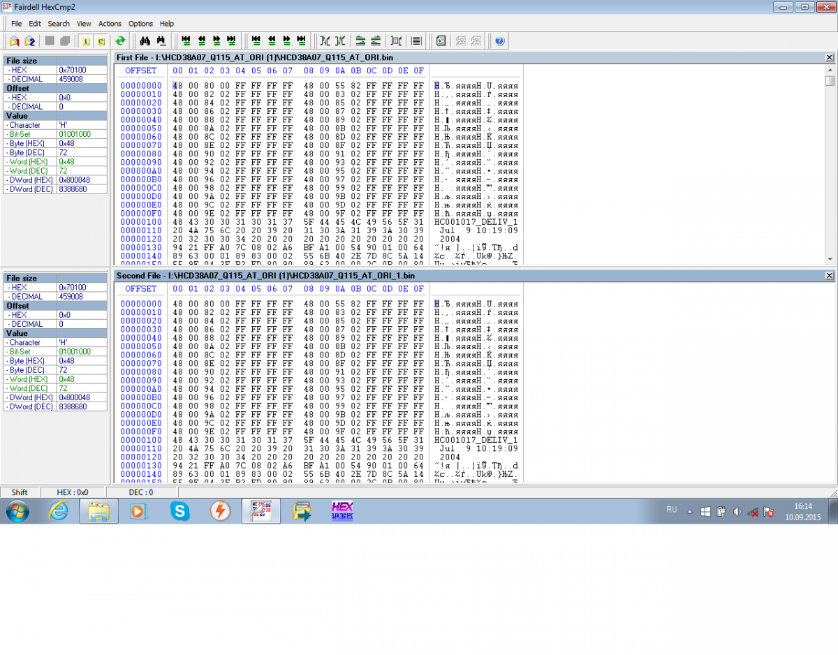

Сгонял на работу за донором, считал BDM -ом, сравнил...размер одинаковый. Слил-залил (опять же по BDM)-без изменений, размер не меняется. Сейчас поеду к офф. дилерам(авто у них стоит), подцеплю оба блока, посмотрим, что изменится.... На фото #15-прошивка из поста#246 #16- с донора(для сравнения размера файла)

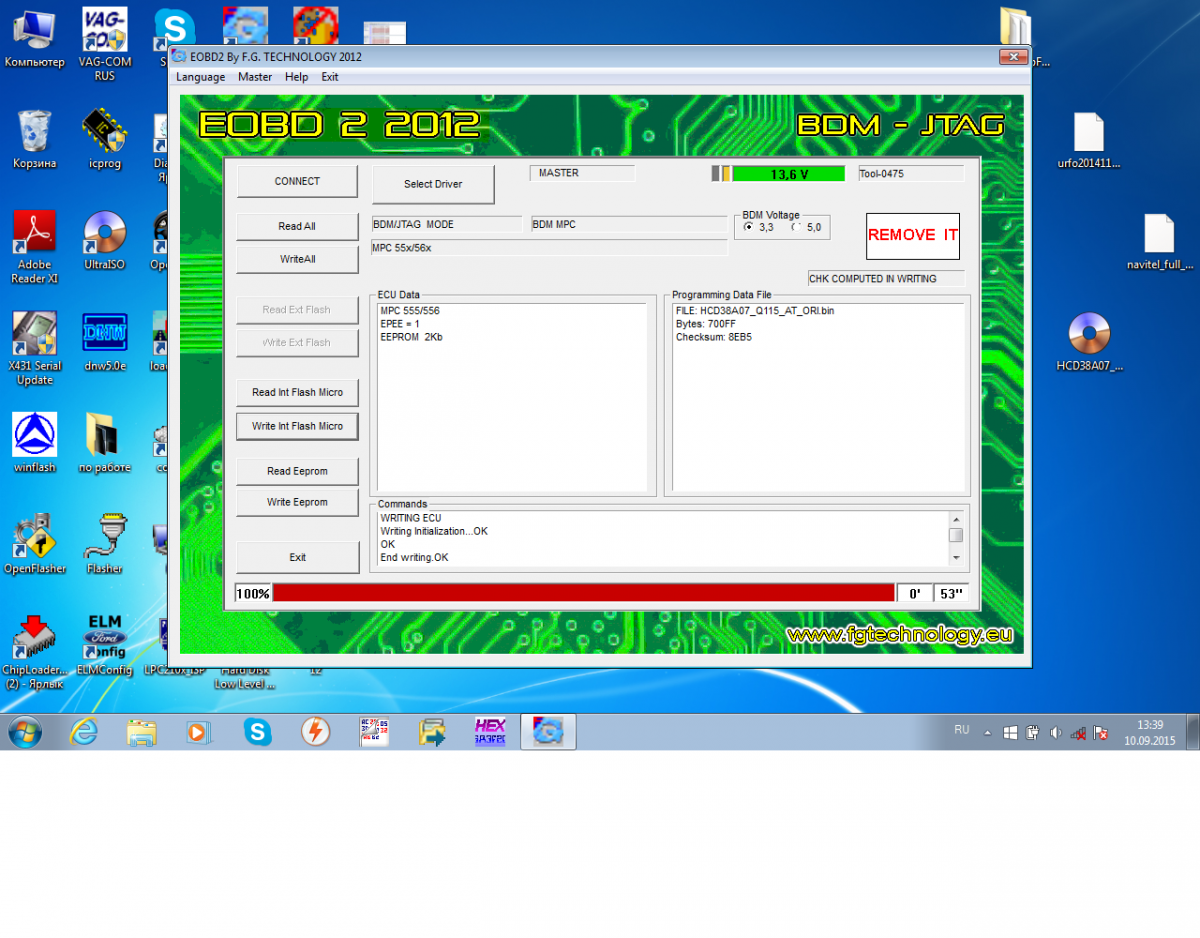

На своей пока еще не понял... Новый для меня софт(0475)- порадовал; при запуске проги дата не откатывается до 2012года, это уже плюс. По работе с авто- надо сравнивать....пока(на софте 0475) только DELPHI CRD2.0 по BDM- даже не запнулся.
