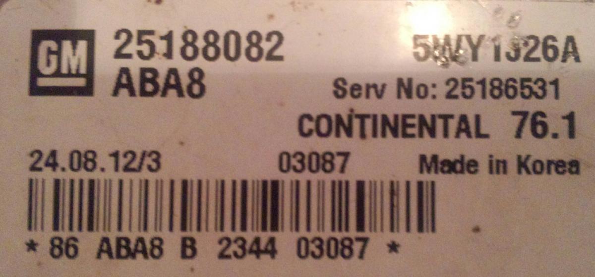

  1. Похоже прошивка слетела....или проблемы с флешкой (K9F1G08) обратитесь к sergej-ko. Он поможет P.S. у меня такое было, помогла прошивка.
  2. Эх... чуть раньше бы знать, забрал бы. Клиент купил в какой-то интернет конторе за 24 т.р Родной блок на связь не идет, при подкл. греется проц.....но чек зажигает. Флеш на внешнем прогере не опозналась....теперь новый блок и к офф. дилеру на привязку. Ну так как-то. Спасибо serega pugachev за схему эл оборудования круза.
  3. Диагностики нет....но чек горит. Связывался 3-я сканерами.
