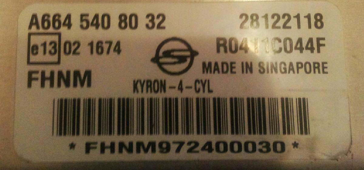

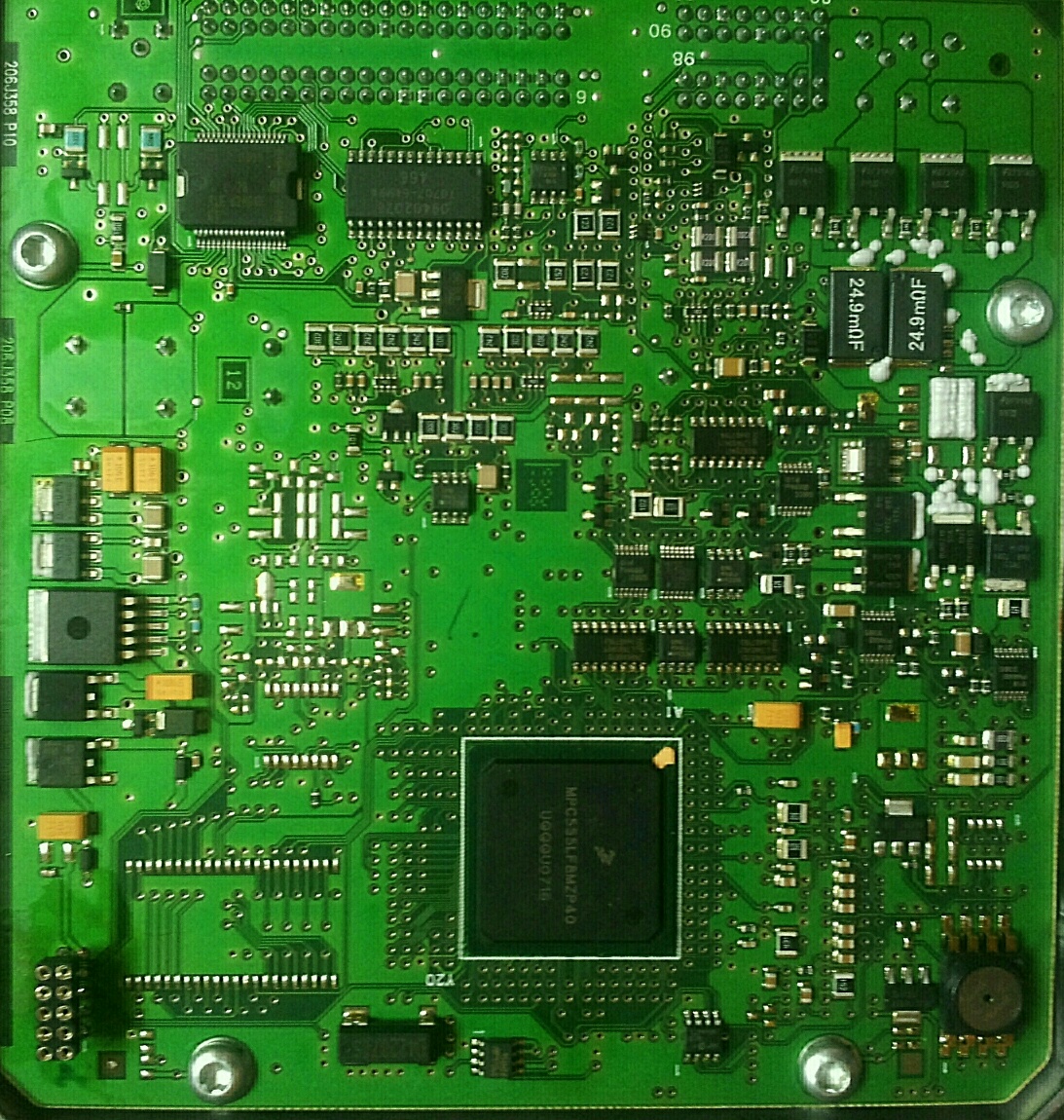

  1. Всем привет! Притащили авто с жалобой- не едет, обороты не развивает, на педаль неадекватная реакция, очень долгий запуск.... На разъемах форс. провода оголены. разъемы сломаны на половину. Начались проблемы(со слов клиента) после того, как замкнули провода на разъеме 3-й форсунки(авто сразу заглох, и после этого началось...) Чек не горит, в моторнике куча ошибок( свечи, баланс форсунок, датчик воды и.т.д). Форсы сняли, откатали на стенде(их я исключаю) ЭБУ на связь выходит через раз(пробовал КТС, Ультраскан, Аксон, двумя лаунчами) На самом моторнике плата чистая, явных косяков нет. Если не сложно посмотрите пожалуйста, что с него считалось... Спасибо. кайрон.rar

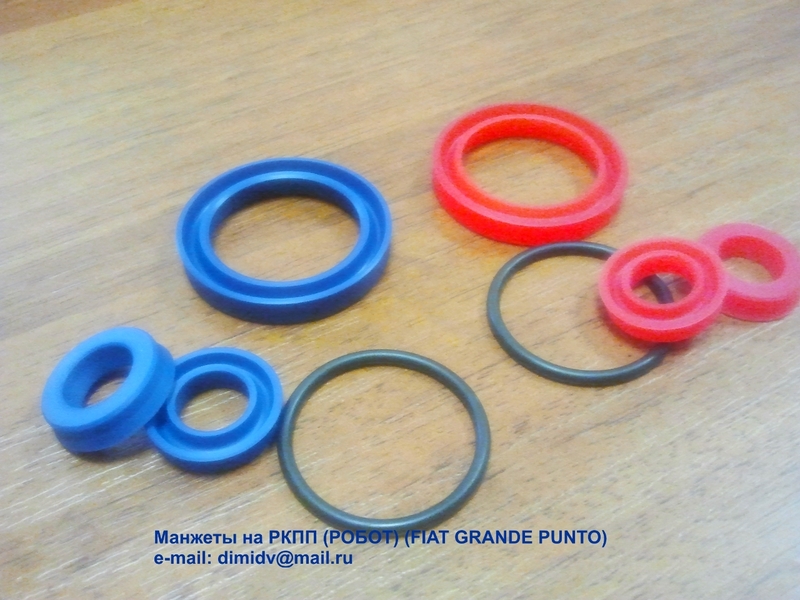

  4. При давлении ниже 40 BAR- свалится в аварию. При исправном гидроблоке( энергоаккумулятор, клапана, насос) рабочее давление 45-52 BAR. По моему году в 11...была сервисная компания по отзыву авто с роботами МАГНЕТТИ- МАРЕЛЛИ с целью замены уплотнительных манжет поршней гидроблока на полиуретановые...старые не держали давление...по зиме роботы вставали в аварию(не все) Манжеты примерно такие(фото из нета) В любом случае снимать гидроблок, перебирать... И сцепление нужно смотреть...
