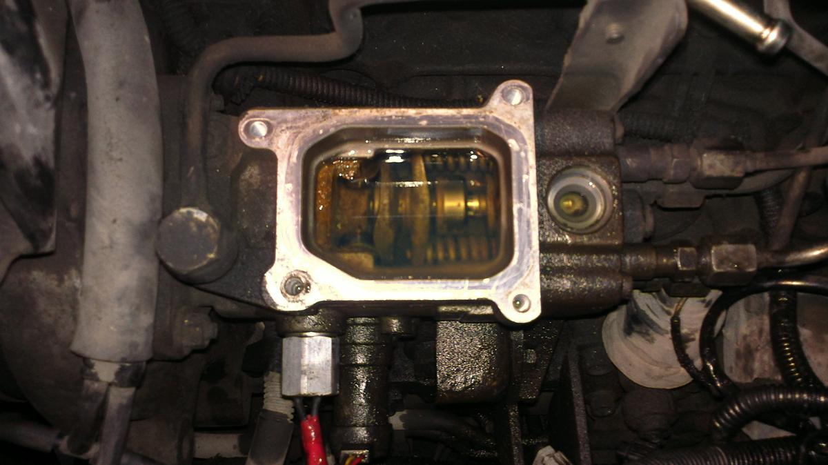

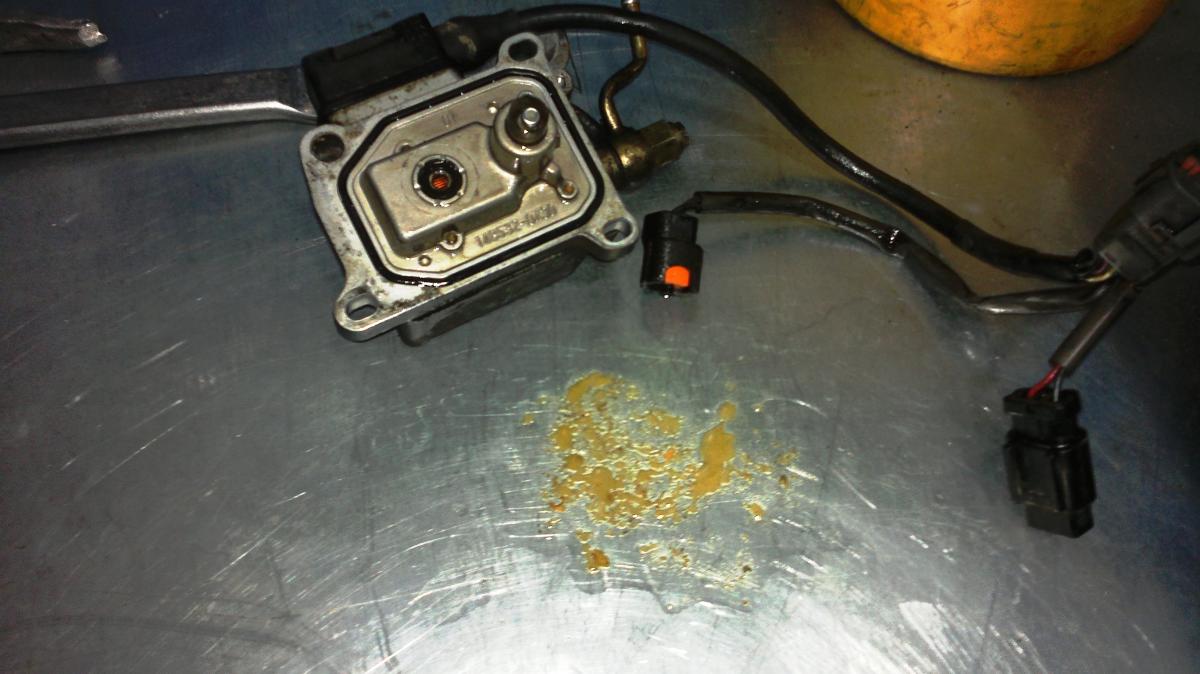

  11. восстанавливается...смотря в каком месте отгнило.... и не на долго это дело. в идеале -замена. при условии, что там тоже самое. надо прозванивать, снимать верхнюю крышку насоса и смотреть...
  12. Аналогичная проблема (нет реакции на акселератор), авто Исудзу трупер, насос аналогичный... от воды сгнили контактные дорожки....
  13. VE-шник стоит.... проверяйте разъемы ТНВД на наличие окислов, фото пока не могу добавить, попробую найти распин на этот насос. нужен номер насоса
