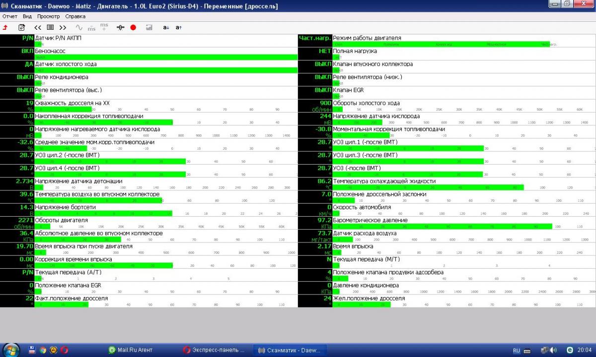

  20. Вот стоит на месте и сама газует (скрин)
  21. Сейчас на месте на ХХ стоит шепчет, в движении при сбросе газа держит обороты 2000 . Заглушено нафиг все )))
