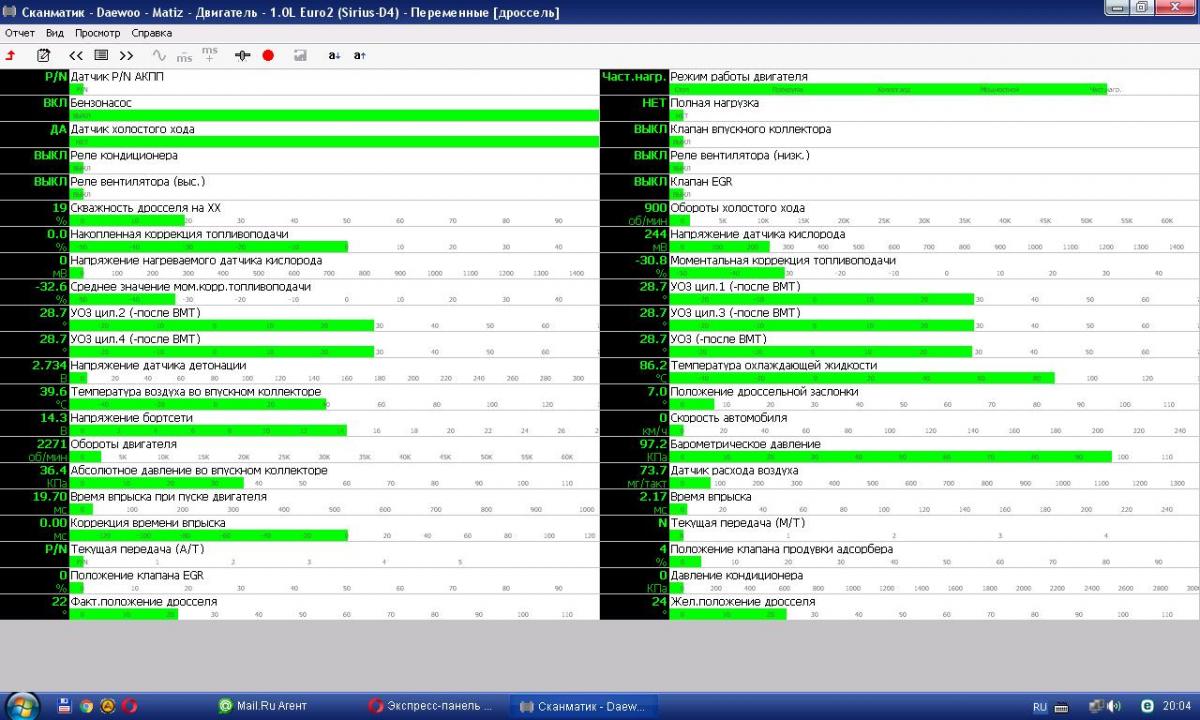

На холостых не долго, как ступенька, на 1200-1100 оборотов, а на ходу может секунд 30-40 газовать.
Подскажите по Daewoo Matiz
Заменил сегодня ДТВ и ДАД с исправной машины, коррекции пришли в норму, а вис оборотов так и остался. Попадалось где-то, что лечится сменой ПО, чем можно заменить 1AXY ? И можно ли калибры от другого?

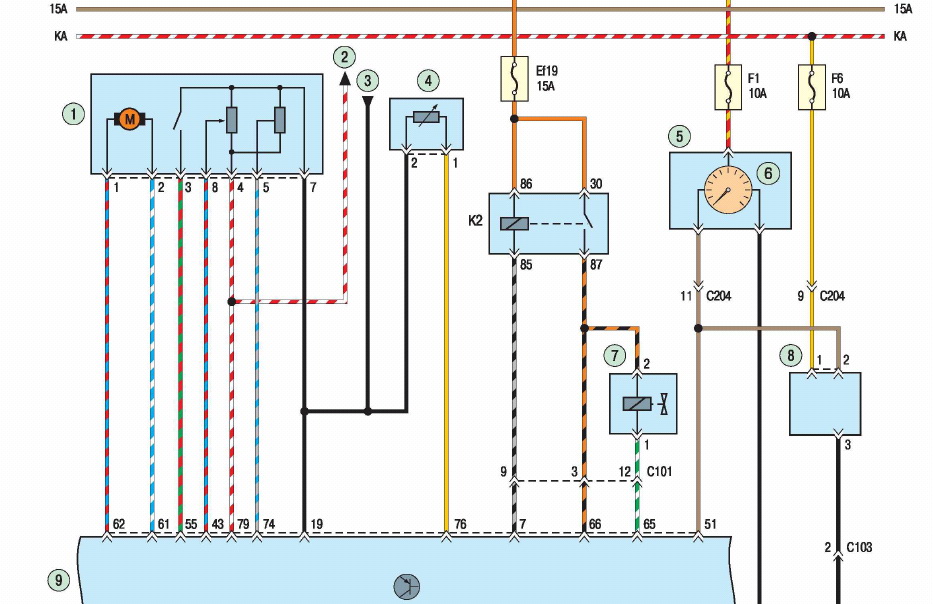

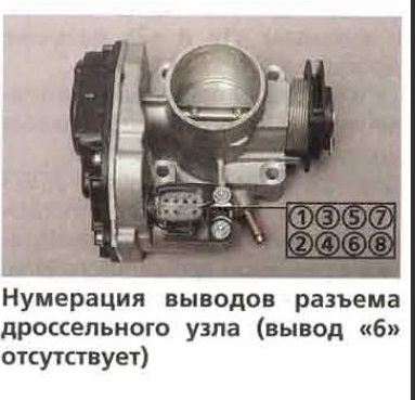

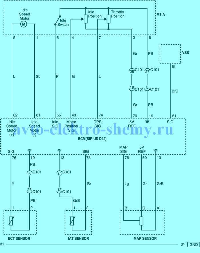

Вот схема. У меня при включенном зажигании на дросселе на контактах 1 и 2 висит 12 В. На обоих. Хотя по идее на мотор два плюса как могут приходить ? ЭБУ неисправен получается ? Подкинуть нечего.
