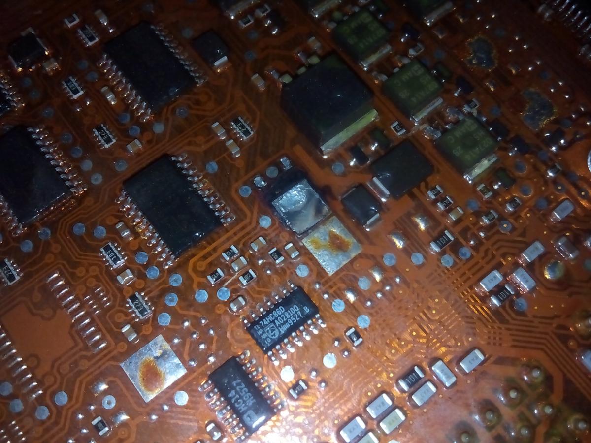

  15. выходит на governor pressure solenoid control! Теперь вопрос каким транзистором можно заменить?
  16. вот фото! пока не выяснил чем управляет! но акпп не работает!

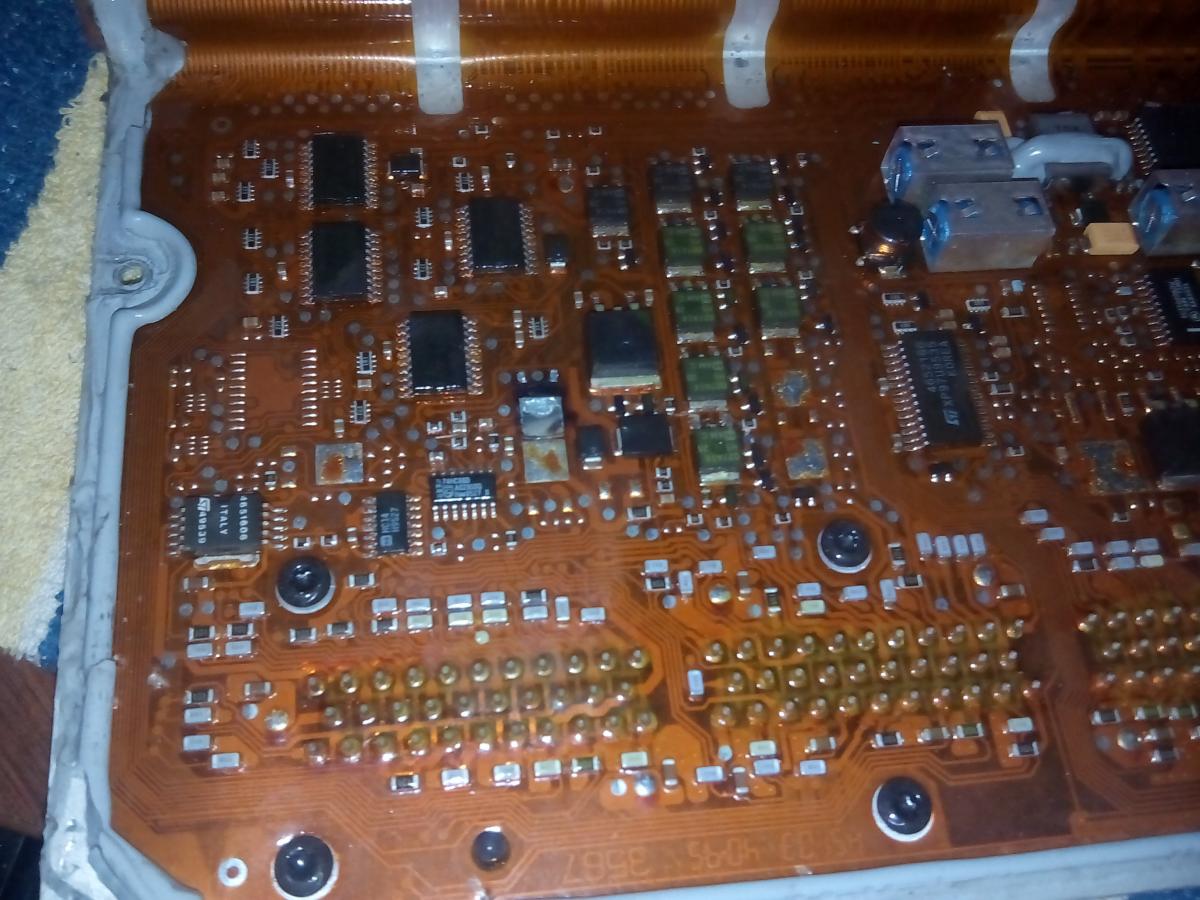

  17. HELP!!!Сгорел транзистор 027А14 Jeep cherokee 5.2 1996 год! Кто знает чем заменить? Или где взять даташит?

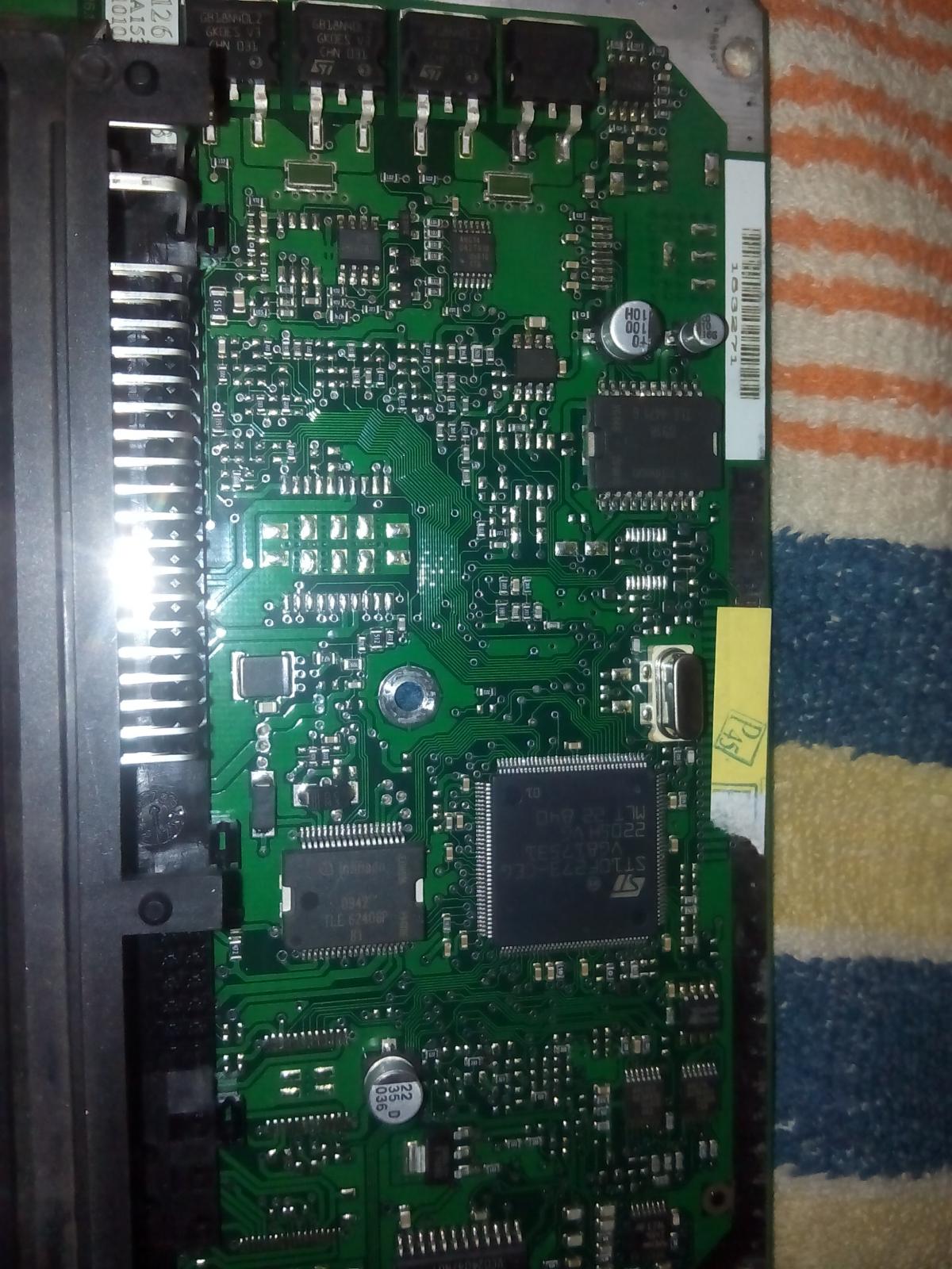

  20. Господа!!! Кто подскажет что за М73 с точкой или шильд дпкв? На крышке осталось видно что ителма I373DB? Прошивку слил, но по ней верить нельзя, так как там стояла db01. Смущает драйвер ДПКВ (вместо 8202 стоит 2903)
