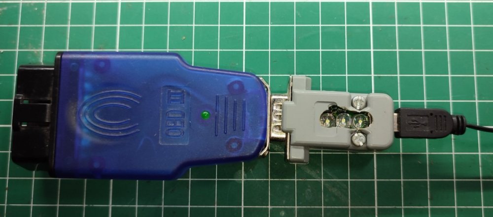

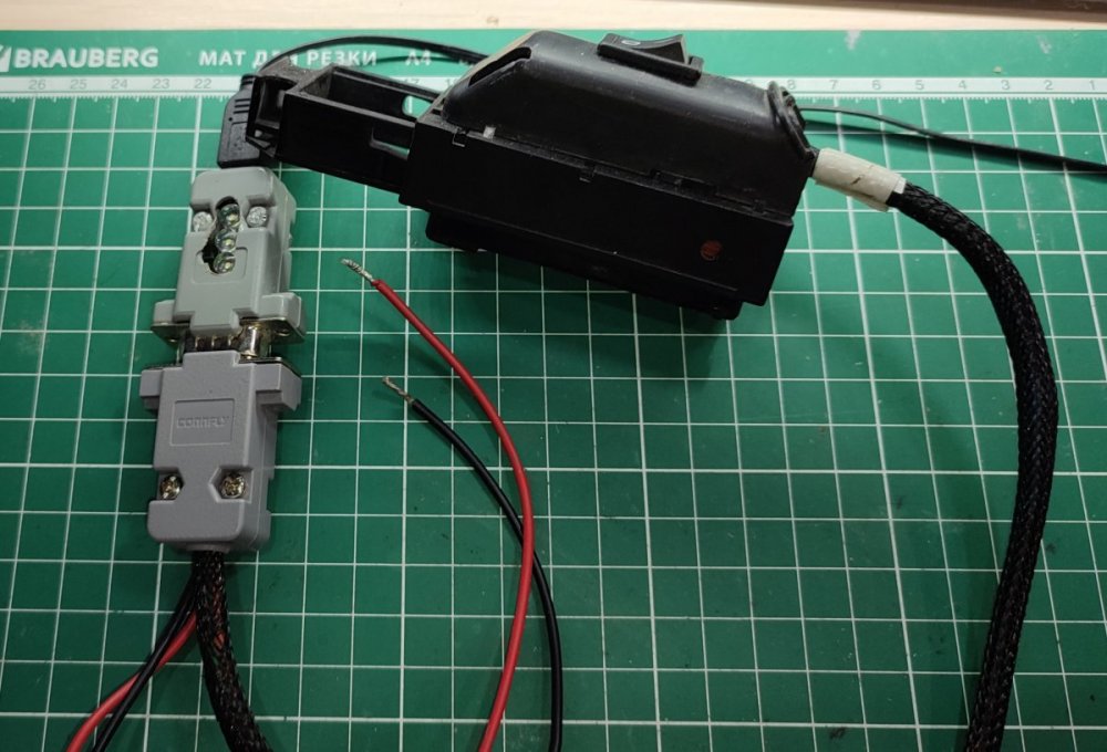

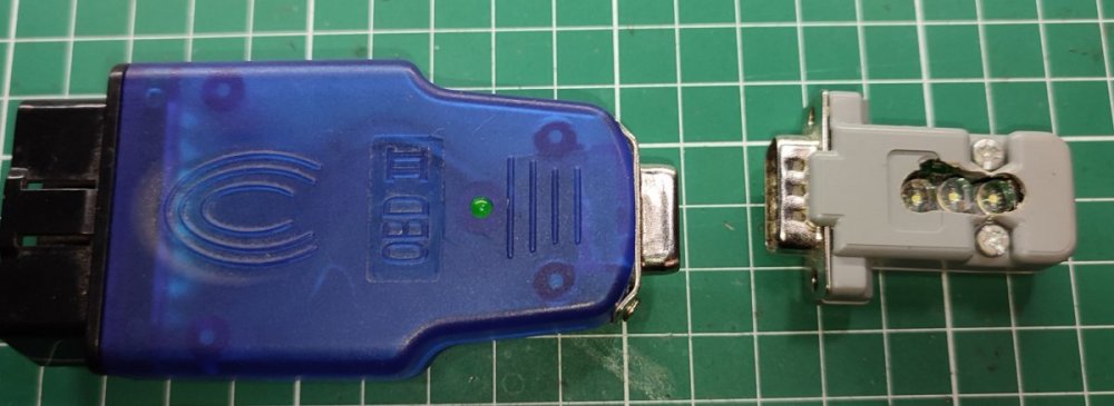

  12. Попробовал. Вот что получилось. Хороший результат?
  13. Для китайского адаптера подайдёт? Бесплатная прога?
  14. @тас Вот я олень!!! Когда покупал этот к-лайн адаптер, я и замутил к нему переходник на обд2. Я реально за него забыл!!! Что то с памятью моей.... Помню что был где-то разъём от шнурка обд2, полез искать и вот оно!!! Уже всё готово....
  15. Завтра займусь, сегодня займусь адаптером
  16. Плату покупал давно, сейчас постараюсь найти какую. Помню что это связано с Павлом Ксеноном. Далее сам паял провода, штекера. По "прогеру" Я не силен в сленгах, посмотрел что это значит))) прошивал этим
