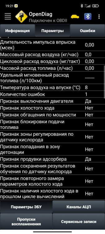

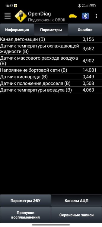

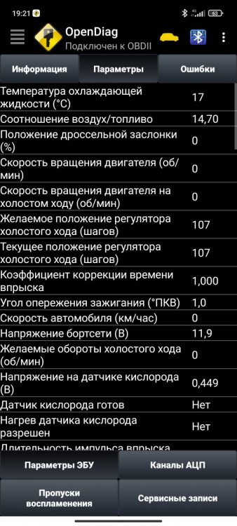

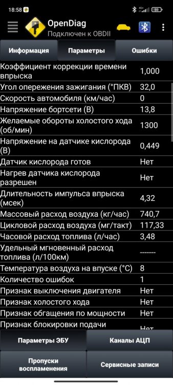

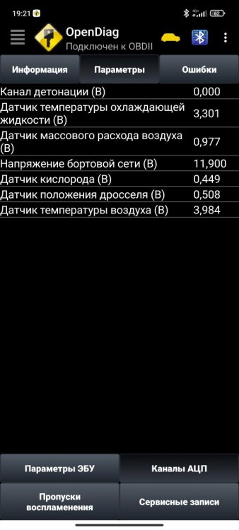

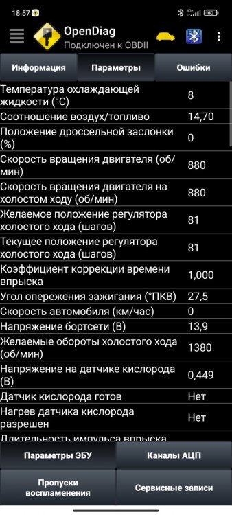

В общем, дело оказалось в ДМРВ. Стоял Калужского производства. Диагност смотрел в прогу и тоже понять не мог. Подкинули рабочий и о чудо, машина работает на ХХ. Поставил ДМРВ Бошь. Но вылезает ошибка слишком бедная смесь. Вот скрины на ХХ- Р0103 ДМРВ высокий уровень выходного сигнала. ВАЗ 21124
Еще попробовал скинуть разъем с ДМРВ, скинул ошибку, завел и тоже нет изменений. Как будто и не скидывал разъем. Что то мне подсказывает, что здесь дело в другом.... Прошивку пробовал менять (заливал сток) не помогло.- Р0103 ДМРВ высокий уровень выходного сигнала. ВАЗ 21124
Провода проверил до куда смог, всё целые. - Р0103 ДМРВ высокий уровень выходного сигнала. ВАЗ 21124
