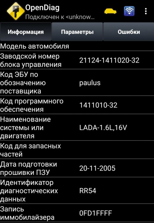

Плату покупал давно, сейчас постараюсь найти какую. Помню что это связано с Павлом Ксеноном. Далее сам паял провода, штекера. По "прогеру" Я не силен в сленгах, посмотрел что это значит))) прошивал этим

опен диаг телефоном. DTool пока за компом, ноут не доставал еще, все равно нет шнурка пока

Я же писал выше - сканер вифи

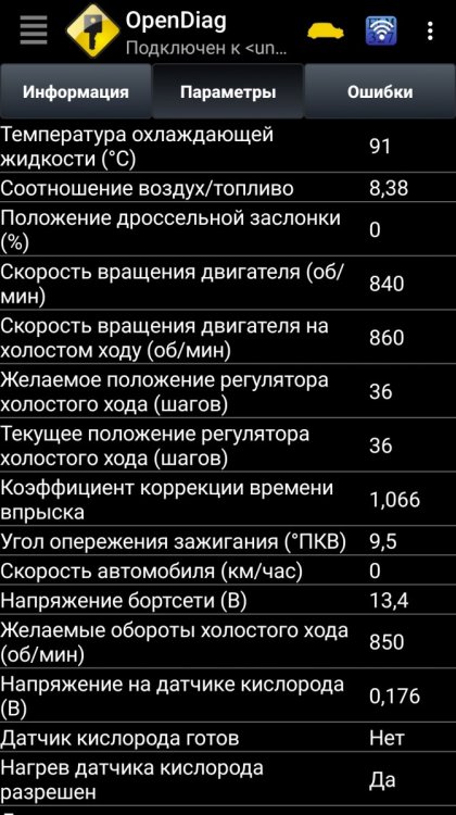

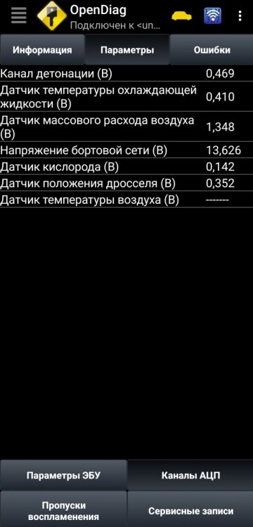

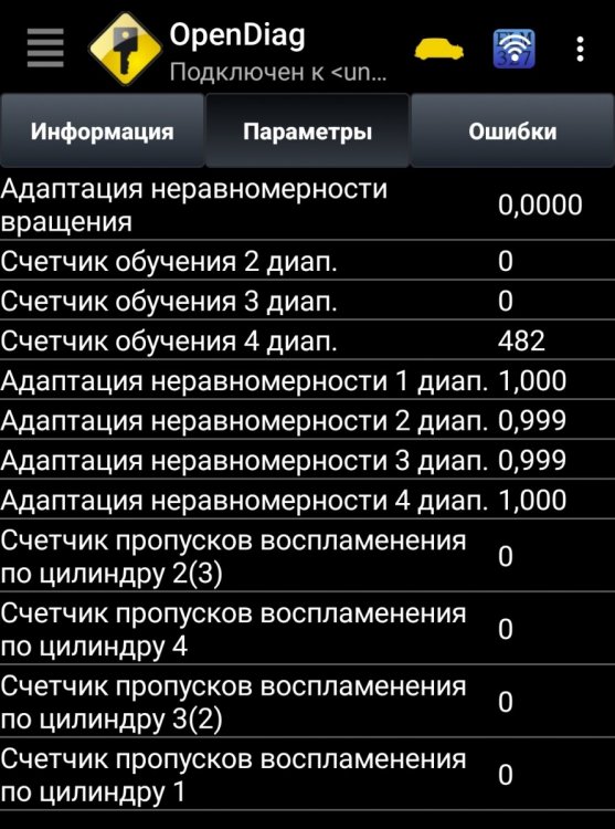

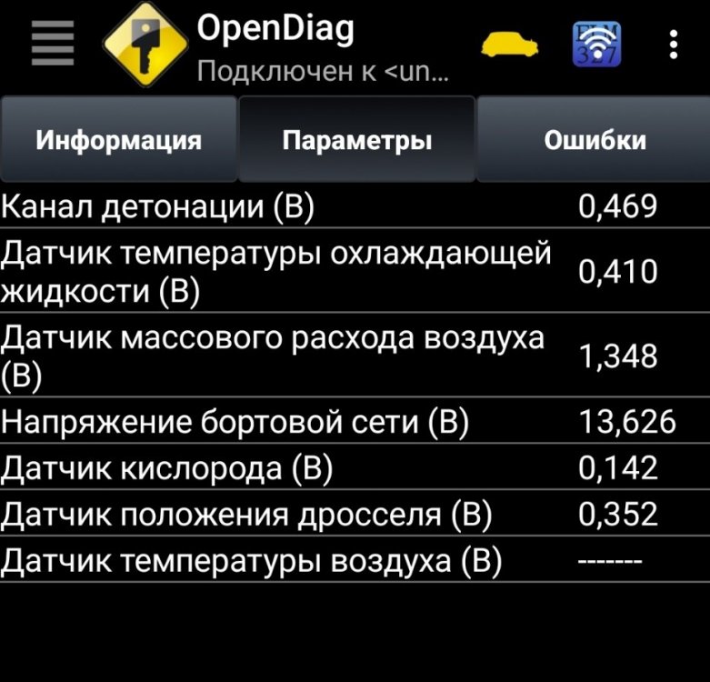

Подсос возможен, машинка то старая, надо поискать у кого есть дымогенератор. ДМРВ бошь покупался в начале лета, но тоже обращю внимание. Давление топлива в норме, проверял неделю назад. Форсунки менял месяц назад. У меня их куча))) отдал и мне отобрали из них на стенде 4шт. А вот про память обучения будет сложновато.... Буду изучать как её извлечь.

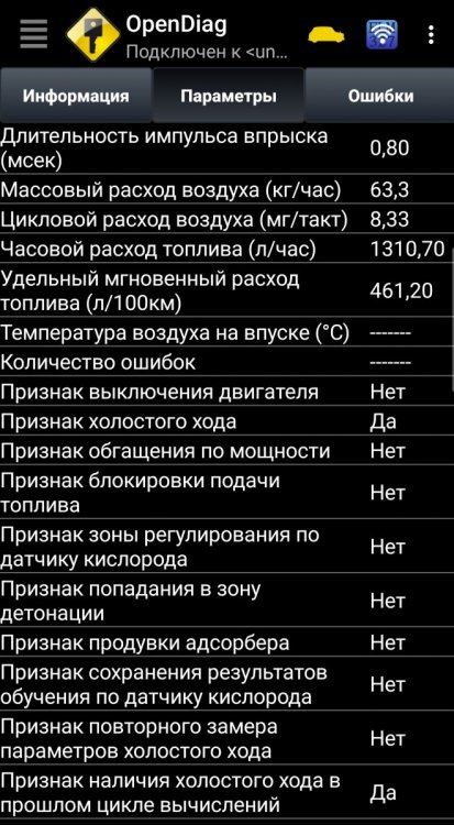

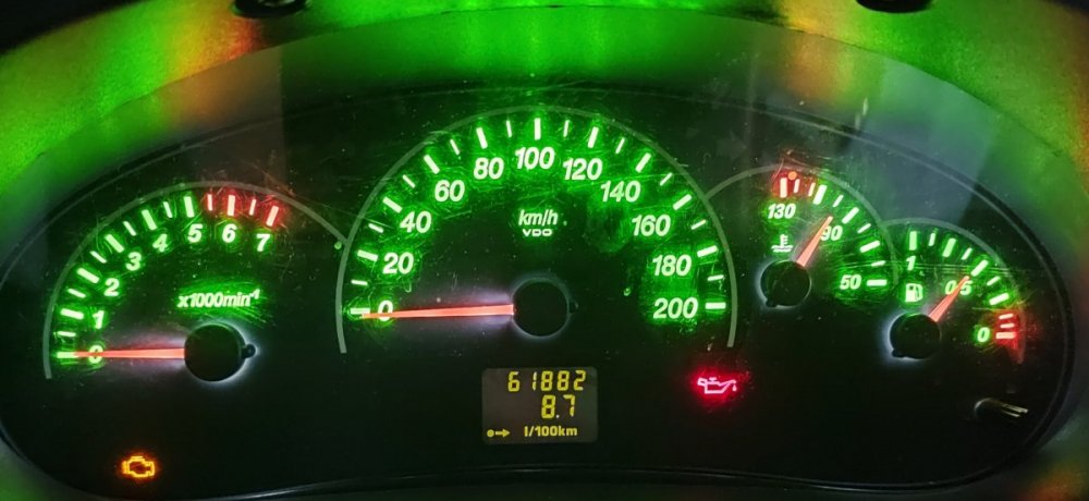

@тас Отчёт по заводской прошивке. Логи и скрины внизу. Логи и при ХХ и в движении по городу. По поводу расхода, при разгоне доходит до 19.9л. На третьей передаче 2000об.м. и скоростью 40км.ч. расход 11л. Теперь о динамике. Разгон очень вялый до 2500об.м. потом вроде набирает уверенно, но при этом машина на разгоне не дергалась. Ещё! Как заглушил машину, бензонасос качал ещё сек. 4-5. Ранее такого не наблюдалось. Это норм? appLog-2022-10-11-09-07-55.log appLog-2022-10-11-09-05-38.log- OpenDiagMobile для Android
Нет! Уже выяснили с чем это связано, протокол не тот был.- ВАЗ 21124 большой расход топлива.
Ранее показывала 6 с копейками (точно не помню) Но после смены гидриков и прокладки ГБЦ такая катавасия....- ВАЗ 21124 большой расход топлива.
Не видел вашего сообщения, увидел сейчас когда прочитывал все заново.... Мне тоже бредом казалось, но уже выяснили - не тот протокол стоял....- ВАЗ 21124 большой расход топлива.
нашел В1378 - канал обмена ДТИ оборван. А вот B1399 пока не понятка... - ВАЗ 21124 большой расход топлива.
