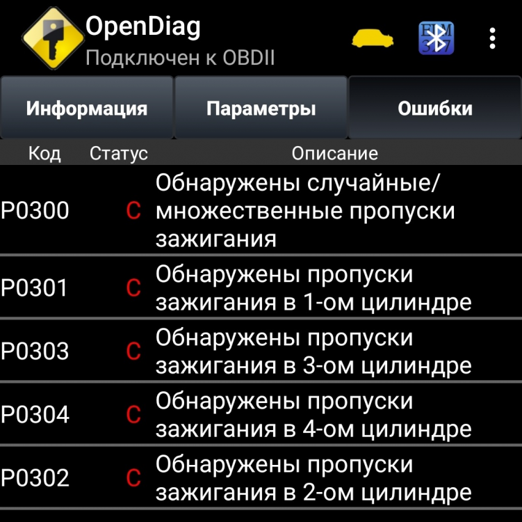

Всем привет! Купил сканер kingbolen elm327 v1.5 wifiwifi obd2 скрин ниже, и вот проблема.... Подключился к программе без проблем, но вот к эбу подключается и сразу отключается.... Авто ВАЗ 21124 эбу январь 7.2 Может кто помочь с подключением к блоку? Весь инет перерыл, но решения проблемы так и не нашел...- ВАЗ 21124 троит при запуске
Всему спасибо! Проблема решилась сама собой.- ВАЗ 21124 троит при запуске
