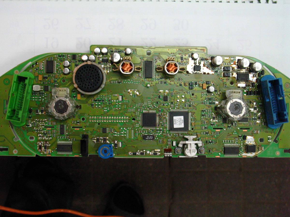

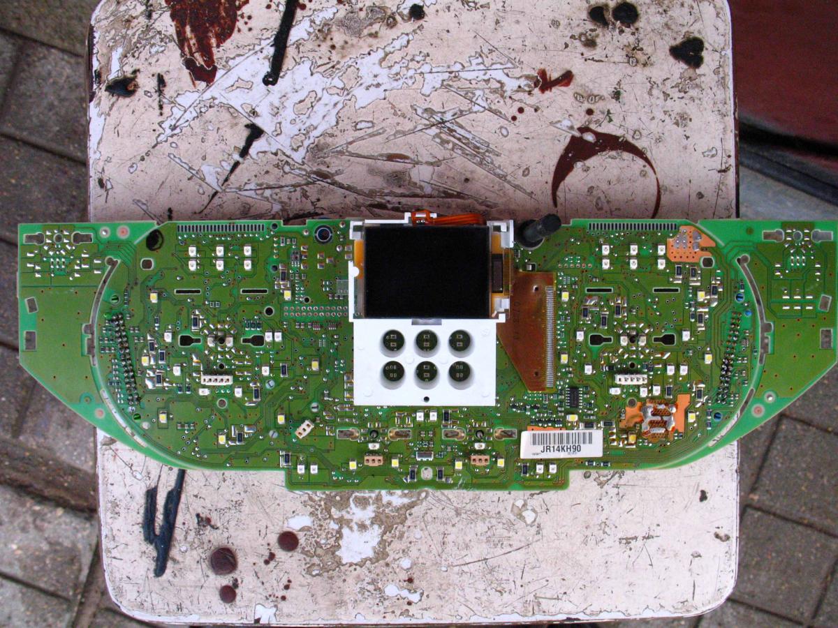

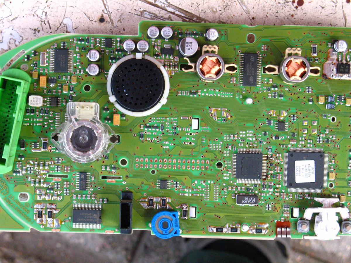

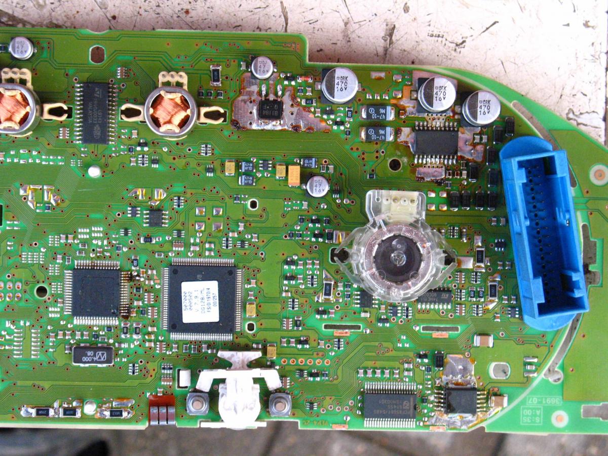

  7. Да видит ее как М73 но окно READ PIN не активно! Активно только Program New Key
  8. 1. Маловато опыта для работы с данной панелью. 2. Думаю VAG - TAXO и KKL + VAG EEPROM Programmer 1.19, тоже в данном случае не помогут. 3. Старая приборка дергается как ненормальная и рвет связь, вытянуть из нее что либо мало вероятно.
  9. Спасибо большое Sergeii !!!! Я так понял два проца сдувать нужно, и если родная приборка глючная, то заменив вышеуказанные детали местами, возможно получить и донора с букетом сюрпризов? Если не трудно подскажите, я правильно мыслю?

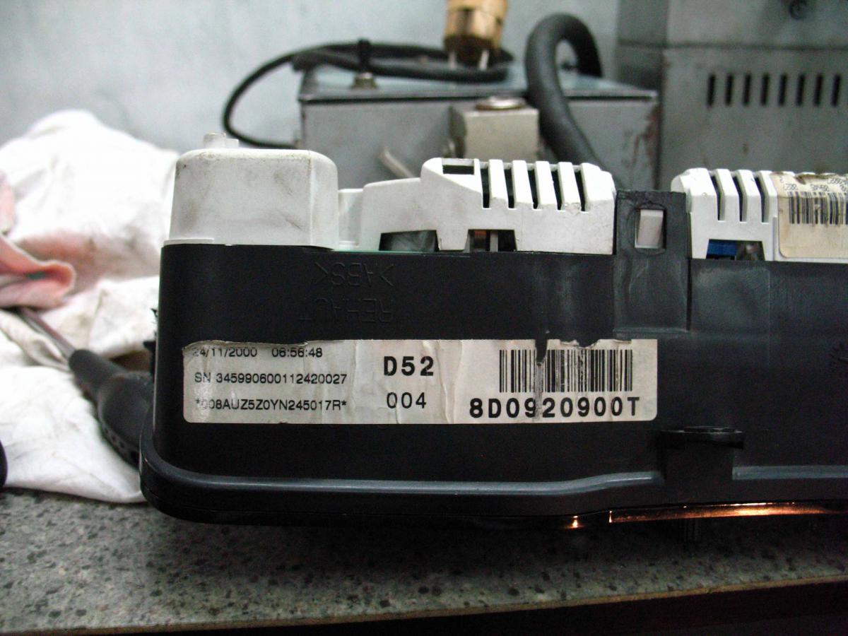

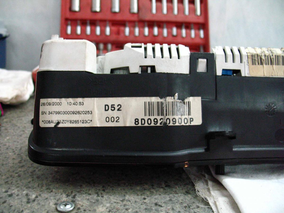

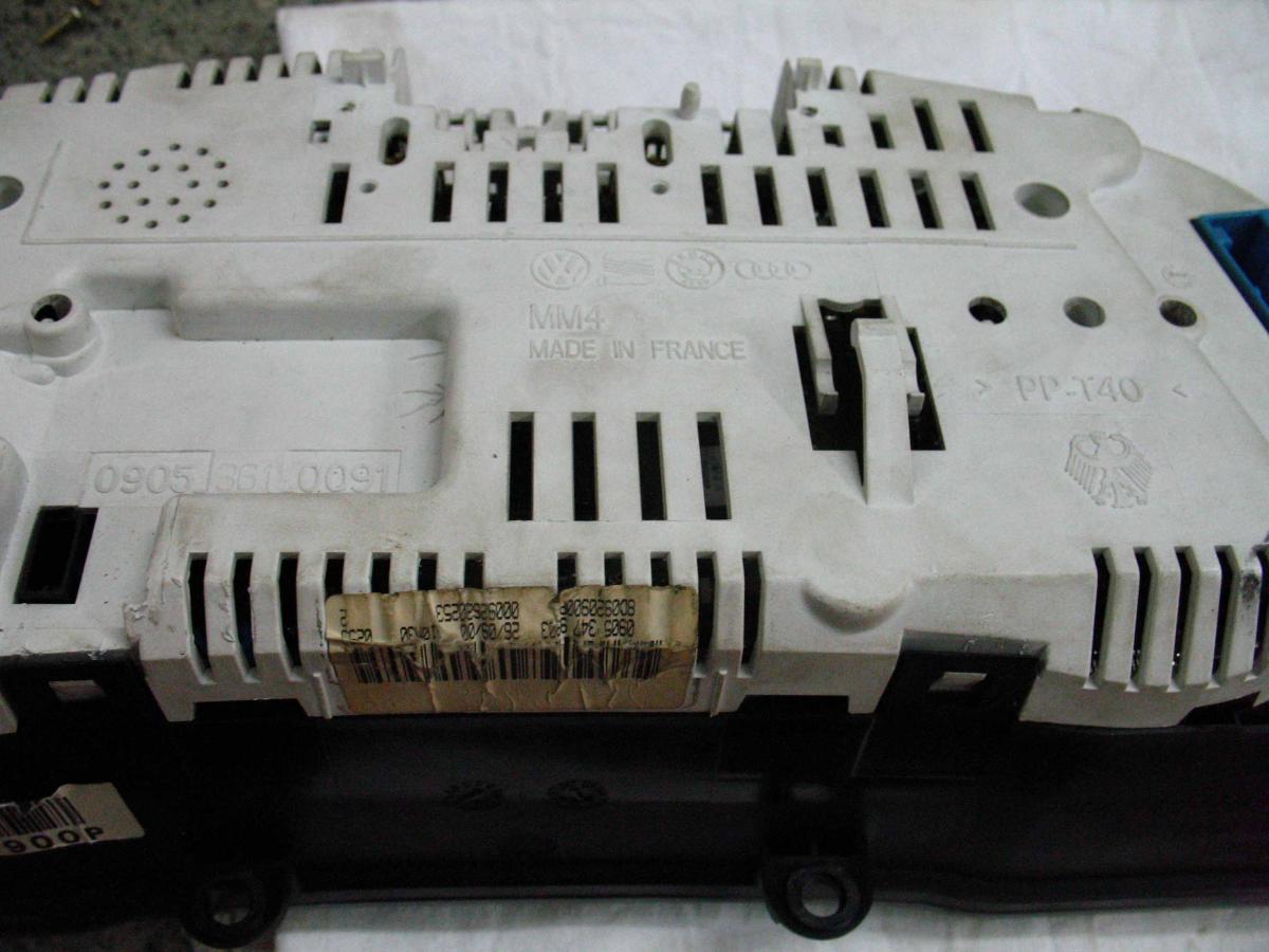

  10. Здравствуйте уважаемые профессионалы!!! Автомобиль : Audi A4 2000г. Универсал. VIN: WAUZZZ8DZ1A067226 ДВИГАТЕЛЬ: 2.4 AML 165л.с. МКПП Родная приборка : 8D0920900P Magnetti Marelli Донорская приборка: 8D0920900Т Подскажите пожалуйсто, возможна ли замена данной приборки на донорскую с помощью паяльника, сам определить не смог в какой микросхеме находится волшебный дамп???
  11. По идее вам для начала нужно перепрограмировать блок SRS, убрать програмно Crash Data, либо заменить его на заведомо исправный.
  12. Уважуха, шикарно!!!! Только не надо было рассекречивать самый главный инструмент диагноста!
