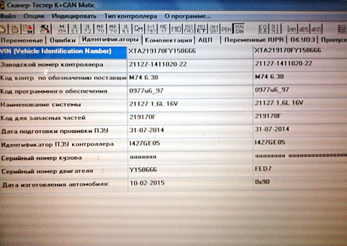

Сегодня еще раз вызывал не на долго данную машинку на диагностику. Повторно убедился, что провал наступает когда ЭСУД включает КПА, в этот момент с холостых 820-840об/мин, идет провал до 720 - 750 об/мин и тутже система подкидывает до 920об/мин, затем скачек с меньшей амплитудой , таким образом пытается выровнить ХХ. После отключения КПА, опять стабильно 820-840об/мин. Естественно магистраль КПА была откинута в сторону, а на впускной канал была установлена заглушка, и прогназируемо провал на ХХ исчез. В таком виде автомобиль был отправлен кататься дальше, посмотрим вычислит ли система что ей отрубили поток вкусных паров топлива? Скорее всего проблема была сразу ,по словам владельца он стал обращать на это внимание по мере привыкания к автомобилю. В ПО на данном авто вмешательства не было. При обращении к официалам, данную проблему неисправностью не считают. Какие будут мнения по данному вопросу? Спасибо за поддержку.

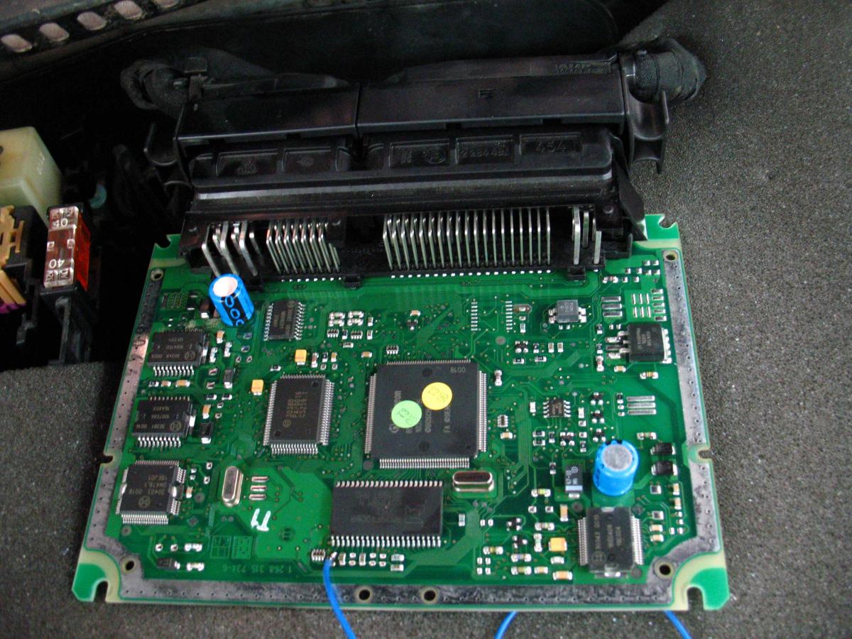

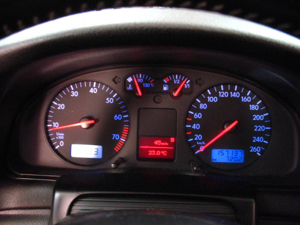

Замена АКПП на МКПП VW Passat B5
Огромное ВАМ спасибо за помощь и ваши знания уважаемые профессионалы 052, masterok, aka4, igorbel !!!! Все с вашей помощью получилось! С 01 моторным рисковать не стал, перепрограмировал его на столе в BOOT. После замены софта в моторном ЭБУ, 03 ABS успешно принял перекодировку, и стал добрым и послушным. После удаления ошибок из всех блоков, автомобиль согласился и принял тот факт, что он теперь действительно оснащен МКПП.

Всем здравствуйте! Автомобиль : Lada Granta лифтбек 2015г. 1,6 л 16-кл., МКПП, 106 л.с Клиент не доволен провалами оборотов при работе двигателя на холостом ходу! Происходит так , двигатель ровно и приятно работает на ХХ и в определенный момент наступает небольшой сбой , падение оборотов (приблизительно 100об/мин), затем подьем, выравнивает и продолжает работать хорошо. Выявлено, что этот неприятный момент наступает когда включается эл. клапан ветиляции топливного бака(продувки адсорбера), или при нажатии педали тормоза но уже чуть в меньшей степени. Сам электроклапан на герметичность проверен. Магистраль после клапана еще не проверялась. Система впрыска оборудована ДАД во впускном коллекторе, ДМРВ - отсутствует. Пробег на автомобиле 13000км. Ошибки отсутствуют. Интересует, есть ли какие либо заводские рекомендации по данному поводу, есть ли подобные обращения по данному поводу, есть ли у когото уже решения по устранению данной проблемы? Ну и естественно ваши дельные советы по данному вопросу. Лог индентов ЭБУ прикрепил.
