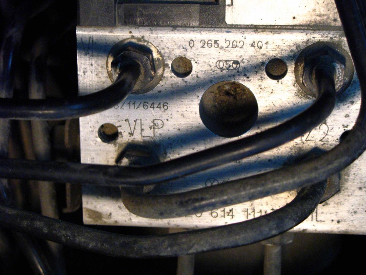

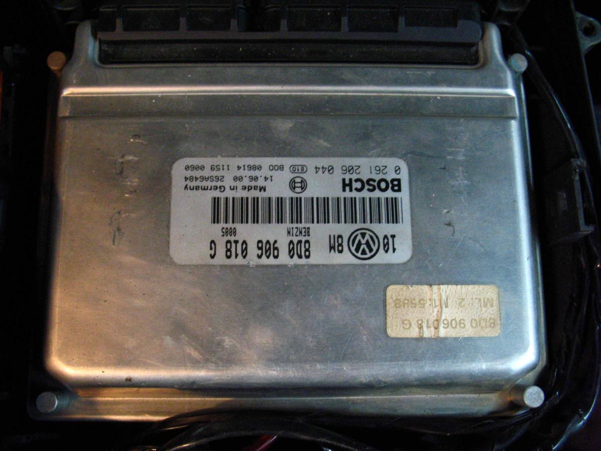

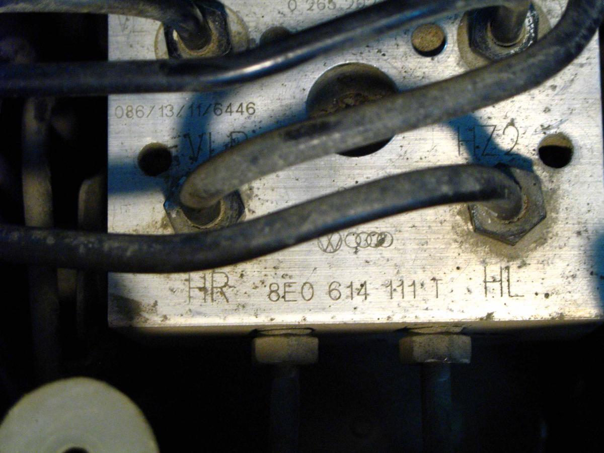

  6. Здравствуйте и большое спасибо всем кто в теме!!! Первый подход сделал, победным он не оказался, извеняюсь не все умею. По порядку : 1. 02 блок физически отключил. 2. В 01 блоке меняю кодировку , жму применить, кодировка не меняется, возможно делаю не правильную последовательность действий - отсюда вопрос - Прежде чем воити в пункт 07 кодирование, нужно ли входить в пункт 11Вход и вводить какой либо код??? 3. 03 блок меняю кодировку, кодировка меняется но блок продолжает ругаться, в том числе и на неверную кодировку. Лог ошибок прилагаю. 4. 17 блок, межсетевой, все получилось кодировку принял и ведет сябя адекватно. Фото ЭБУ моторного и блока ABS тоже прилагаю. Спасибо за помощь и жду ваших советов. Log- Passat B5 ABS.txt

  17. Извеняюсь если можно пояснить в 17 блоке, что означает межсетевой, как осуществляется кодировка?

  19. Здравствуйте уважаемые профессионалы!!! Автомобиль: VW PASSAT B5 2000г. WVWZZZ3BZYP456106 1.8 ARG 92kw 125л.с. На данном автомобиле сняли родную АКПП и вместо нее поставили МКПП. Прошу вашей помощи в плане, какие правильные действия нужно выполнить, что бы электронные блоки управления на данном автомобиле стали в соответствие с установленной МКПП? Возможно ли это только с помощью изменения кодировок в ЭБУ? Будет ли доступ для изменения кодировок? Ранее данным вопросом не занимался, буду ждать ваших советов. Логи ABS, моторный, АКПП - прикрепил Log-PASSAT-Женя ABS.txt Log-PASSAT-женя АКПП.txt Log-PASSAT-153905-Женя.txt
