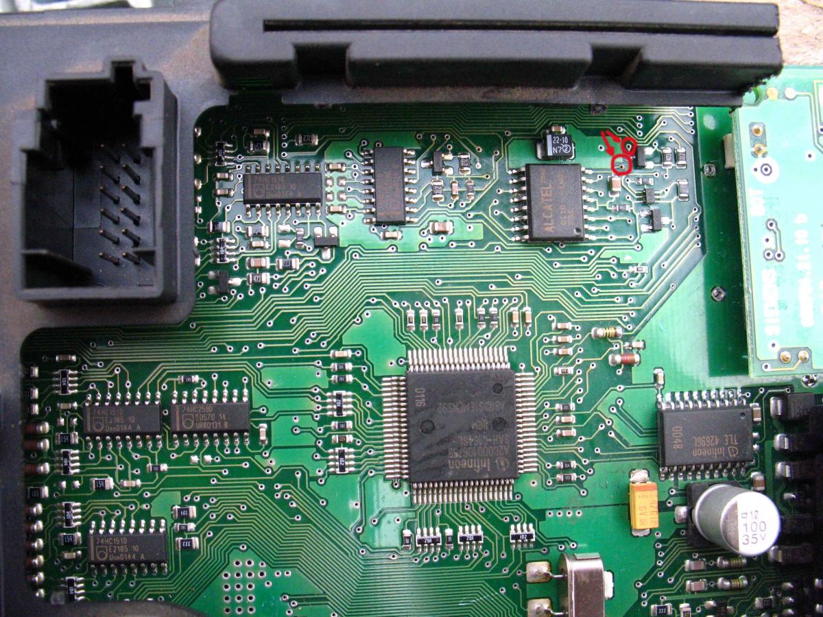

  9. Сигнал думаю такой. Второй вариант прямо на автомобиле.
  10. Вам выше писал, что нужно смотреть выходной сигнал с датчика кислорода! Смотреть какой сигнал идет с датчика когда машина хорошо работает, и что происходит с сигналом когда все плохо. соответственно в зависимости от полученных измерений делаем выводы что происходит с топливно воздушной смесью.

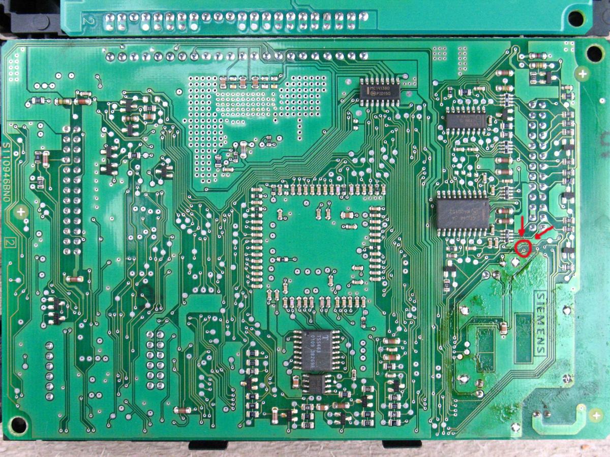

  11. Всем здравствуйте. Неисправность на данном автомобиле устранена при помощи специалистов из раздела ОДОМЕТРЫ;http://www.auto-bk.ru/forum/topic/69500-peugeot-406-2001г-приборная-панель/#entry917131 Дали дельные советы и правильное направление в решении данной прблемы. Оставалось только выполнить все рекомендации. Неисправным оказался блок BSI который удалось восстановить. Проблема была в поражении водой мест метализации в переходах и примыкании дорожек на плате блока.
  12. Премного благодарен за вашу помощь уважаемые профессионалы!!! Только благодаря вашим советам получилось устранить данную неисправность! Удалось поднять родной блок BSI. При повторном более тщательном осмотре блока решили проверить переходы метализации на плате в подозрительных местах где частично побывала вода, оказалось что она всетаки успела сделать свое поганое дело , гильзы внутри остальсь целы, а примыкания к дорожкам уже не звонились. Контакты восстановили проводниками через отверстия. После ремонта блока все заработало штатно. Всем вам спасибо!
  13. Спасибо за правильное направление. Сегодня не получилось отработать блок, все надежды на завтрашний день.
  14. Все правильно, с излишним усердием востанавливать данный блок не имеет смысла и на 99% он уже приговорен под замену, и 1% оставил пробежаться еще раз глазами внимательно по плате, да подозрительные элементы обвеса вызвонить, хотелось бы поскорей все это поднять, а Б/У блок с другово города заказывать и опять ждать.
  15. Спасибо Вас понял! Если родной блок не поднимем, будем заказывать Б/У, и по этой схеме.
  16. Вскрыли BSI, у нас тоже влага побывала, пробывали решить вопрос с помощью паяльника, безрезультатно. Если взять BSI с разборки, сдуть с него EEPROM и впаять с родного блока, такой вариант прокатит???

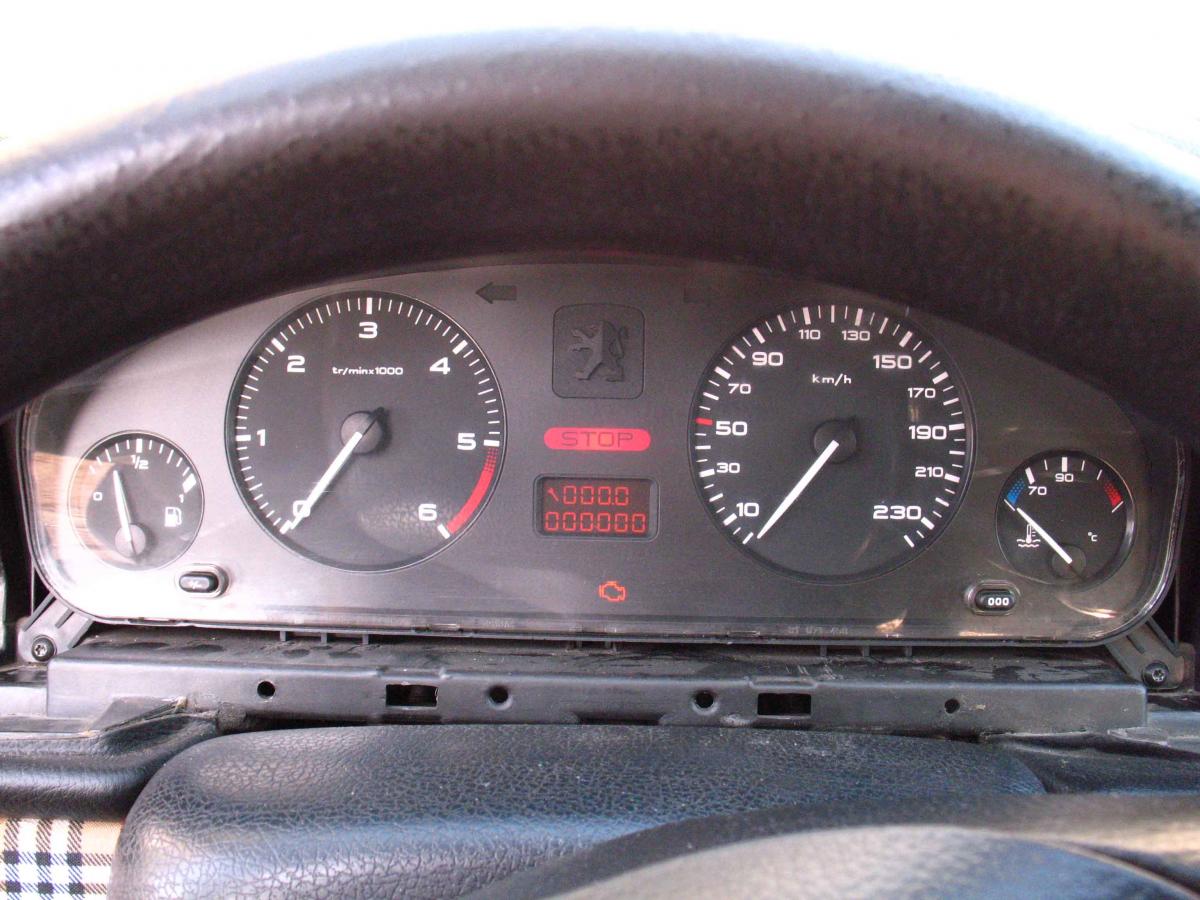

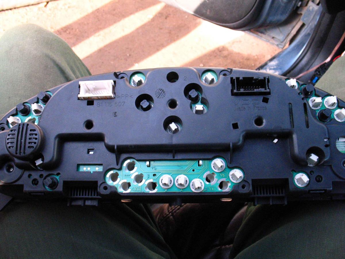

  17. В таких случаях не редко приходится поднимать голову, чистить и заново притерать клапана, естественно если тарелки клапанов в надлежащем состоянии, если поры или начальные прогары под замену. Заодно пружины клапанов на просадку проверить.
  18. Спасибо! Пока тоже склоняюсь в сторону неисправности BSI, т.к. пока преды передергивал приборка на некоторое время оживала и полноценно работала. Что собираетесь с 307 делать в плане устранения проблемы?
  19. У данного автомобиля проблема с приборной панелью которая выражена не работающими спидометром и тахометром, не включается индикаторная лампа разряда АКБ , в место общего пробега отображаются нули, постоянно горит чек и лампа индикации STOP, работает только указатель топлива - с ним понятно он использует аналоговый сигнал. После отключения зажигания приборная панель не отключается, продолжает находится в глючном состоянии, с включенной подсветкой и индикацией описанной выше. После ухода в спящий режим BSI, приборка выключается, но стоит открыть дверь и без включения зажигания у же наблюдаем выше описанную картину. Как это выглядит положил фото. Проблема подробно описана здесьhttp://www.auto-bk.ru/forum/topic/69412-приборная-панель-или-блок-bsi-peugeot-406/
  20. Всем здравствуйте и доброго дня! Автомобиль: PEUGEOT 406, 2001г. VIN: VF38BRHZF81355786 Двигатель: 2.0 RHZ 109л.с. МКПП Уважаемые профессионалы помогите пожалуйсто разобраться с диагностикой на предмет исправности приборной панели выше указанного автомобиля ФОТО ПРИЛАГАЮ. Точнее возможно ли запитать ее на столе, чтобы хотябы она засветила родной пробег и указала на свою исправность. В разделе диагностики на данную тему пока подсказки не получил. Проблема подробно описана здесь:http://www.auto-bk.ru/forum/topic/69412-приборная-панель-или-блок-bsi-peugeot-406/
