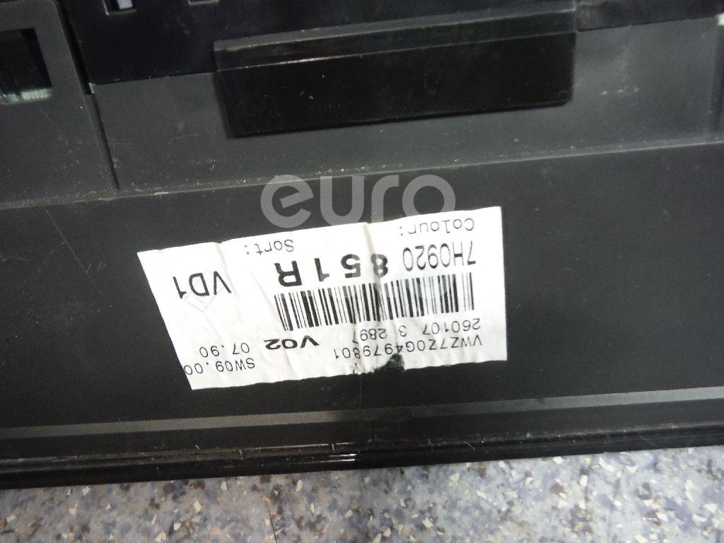

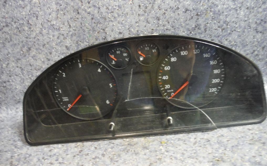

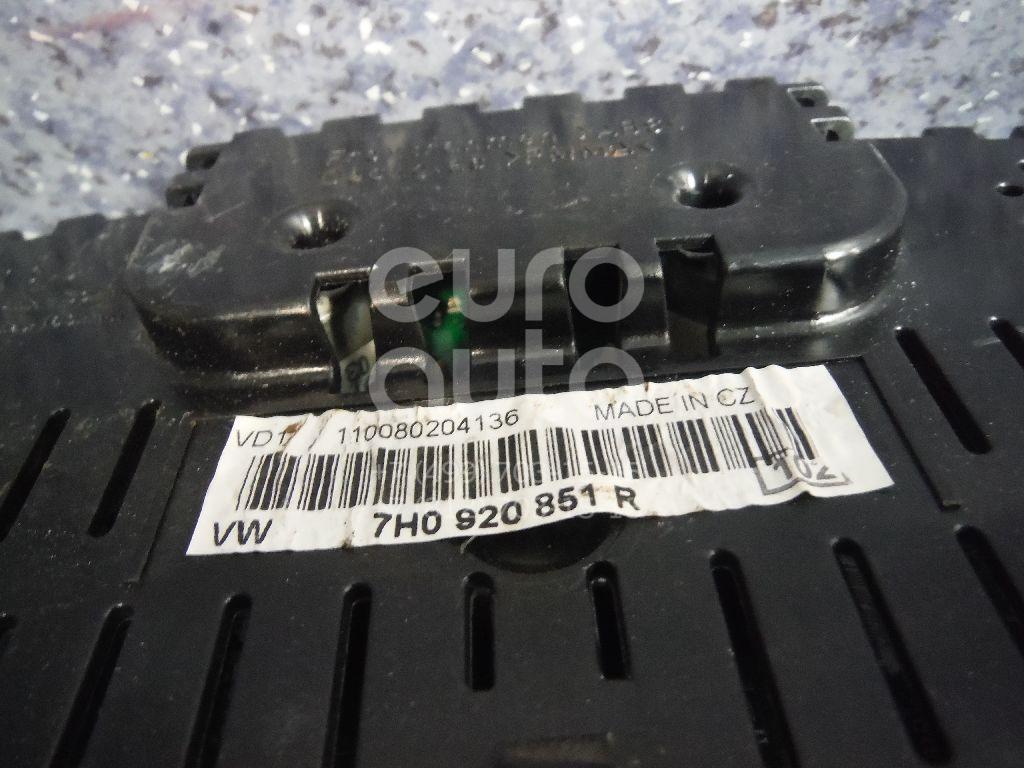

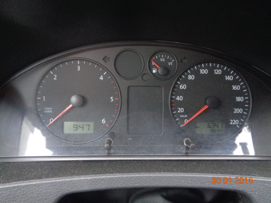

  19. Сейчас сам нашел ее в интернете с описанием. Марка Т/С VW Модель Т/С Transporter T5 2003> Имя З/Ч Панель приборов Тип З/Ч Б/У Оригинальный номер З/Ч VAG 7H0920851RX Внутренний номер З/Ч 12268344 Состояние Удовлетворительное Комментарий 1.9TDI 8V BRS МКПП 7H0920851R ДЕФЕКТ СТЕКЛА Спасибо. Тоесть все должно получиться? Есть возможность и перепрограммировать EEPROM.
  20. Пока не знаю, клиент скинул фотку, с разборки какойто, утверждает что ему предложена такая в соответствии с данными его автомобиля. В том вопрос и стоит, покупать ее или нет, возможна замена или нет. Там по протоколу будет обмен данными, машинка современная.
  21. Здравствуйте уважаемые профессионалы!!! Автомобиль Volksvagen Transporter 5, 2009г.,дв. BRR 1896 см/куб (1.9) дизель, МКПП. VIN: WV2ZZZ7HZ9X016110 Клиенту не нравится отсутствие на приборной панели указателя температуры охлаждающей жидкости двигателя! Отсюда вопрос возможна ли замена приборной панели №1(родная) на приборную панель №2( б/у не родная)? Если возможно, то какие пляски предстоят в этой связи, если не трудно - какая правильная последовательность действий при данной процседуре должна быть? Нужны ли номера с обоих приборок для уточнения их совместимости?? (родную пока не снимали) Спасибо.
