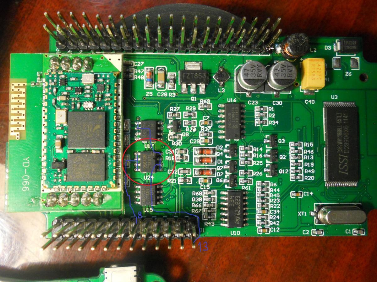

  22. Проверил на столе К линию все ОК. Похоже эта U24 отвечает за замыкание ног в разъемах диагностики старых авто. Но восстановить охота - у китайских друзей нашел 5шт за 9$. Приедут поменяю.
  23. На фото средняя, корпус SO-8 по даташиту сборка из мосфит ключей применяется в схемах DC DC преобразователях. Управляющая нога(4 снизу) имеет следы теплового повреждения и соединяется с 5и6 ногой правой микрухи(похоже тож сборка). 5,6,7,8 ноги соеденены в общий и приходят ч\з резистор 332 на 8 пин внутренняя сторона левой соединительной колонки(от неё на 33 реле - нормально разомкнутая нога). 1,2,3 ноги соеденены в общий и приходят на 13 пин наружная сторона левой соеденительной колодки( на него приходит 12в от обд) Я так думаю он только для тарых машин нужен гденебыло ОБД и для диагностик нужно было коротить пины. Отпаяю её и буду на авто проверять или на столе попробую к мозгам по К линии зацепится.
  24. Нашел партизана - AP9564GM - коротнул и сажал питание при сбросе смарты, поэтому до проверки КЛ не доходило, а когда от БП компа 5 в взял смарта прогрузилась и на опросе авто эта микруха задымила . зато как она сгорела так смарта сразу же начала нормально загружаться от питания по обд.
