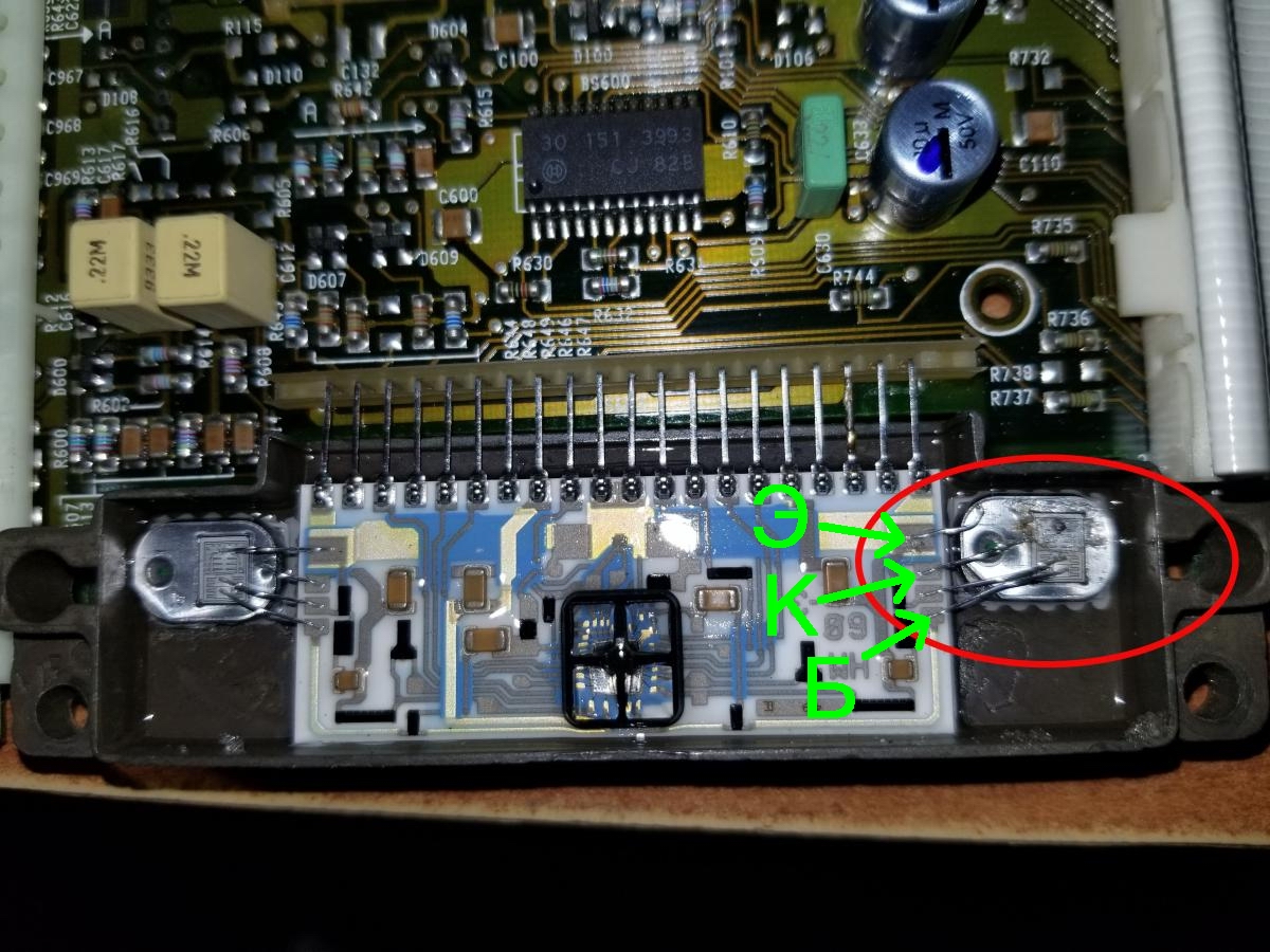

  3. Смущает , 1 транзистор - на эмиттере 12в. на коллекторе 1.5 - обычно на стабилизаторы формирующие низкие напряжения не подают высокое напряжение ! И..... 3 транзистор - напряжение на эмиттере равно напряжению на коллекторе ?! То есть он полностью открыт ? Может ты перепутал 1 и 3 транзисторы , когда на эмиттерах мерил (ну или наоборот - на коллекторах) ?
  4. Как то сумбурно и непонятно расписаны замеры напряжений на транзисторах 1, 2, 3... 200 ом на землю , нормально , если это питание ядра процессора. (питание на ядре у процов этой линейки обычно 1.3 ~ 1.5 в.) Мог и не заметить , - как правило чтение еепром 93хх серии , ввиду их маленького объёма происходит очень быстро и однократно , при старте блока.
  5. ??? Это вряд ли ! USB host имеет весьма отдалённое отношение к выходному каскаду !
  6. В оригинале , там стоят дарлингтоны с дополнительным выводом от базы силового ключа . При установке вместо него BU941ZP этот вывод останется пустым. IGBT ты вряд ли сможешь приделать , это требует доработок схемы.

  8. Полный аналог задолбаешься искать ! Втыкай BU941ZP.
