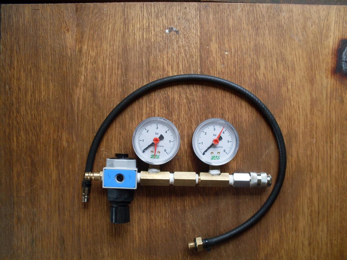

  12. Вот моя самоделка. Жиклер ставил 0,6 мм от газовой плиты. Шкалу не разбивал, просто смотру на разницу по манометрах. Для себя сделал таблицу - на выходе в резиновый шланг вкручивал жиклеры с разным внутренним сечением и снимал показания второго манометра (чтобы приблизительно знать и судить о размерах неплотностей в цылиндре)

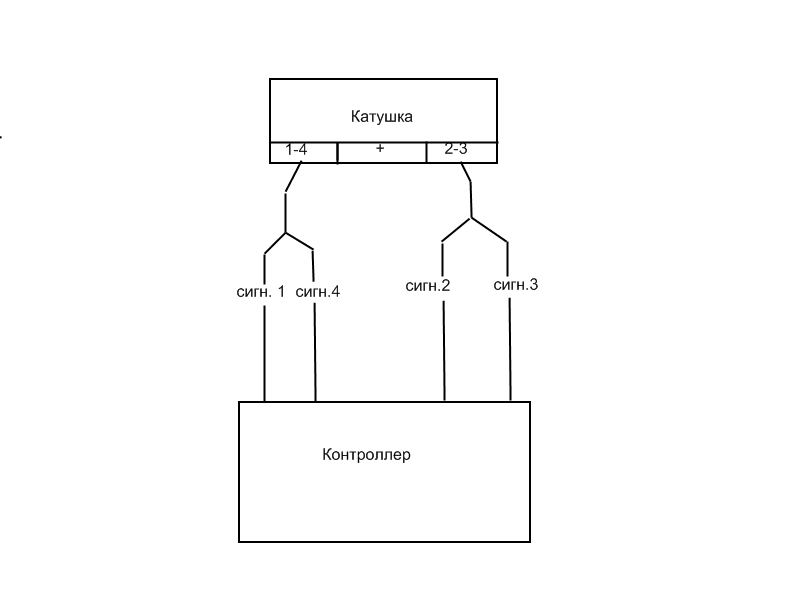

  16. Я думаю будет правильнее так как на рисунке ниже, нужно соеденить сигнальные провода ИКЗ 1-4, и 2-3 цилиндров. Поправте если не прав.

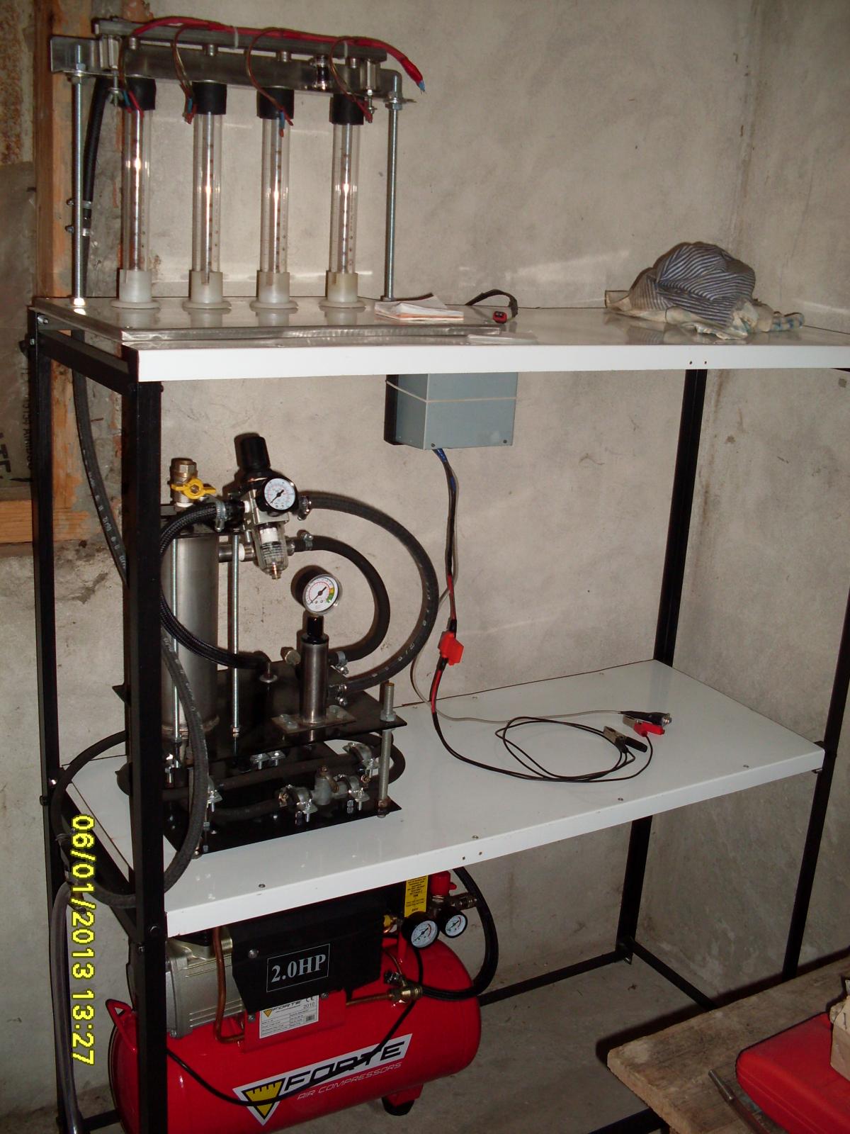

  21. Да сделать не проблема, из самого сложного там тока жикльор надо подобрать который разделяет две камеры с манометрами. Но сейчас клиенты пошли - чоб типа им на красивом оборудовании машыны ремонтировать, вот недавно один не захотел форсы мыть у миня потомучто стенд у самодельный , а на шиномонтажке недалеко Лаунч купили и моют. Вот и решил купить пневмотестер, хотя с начала хотел самодельный зделать.
  22. Здравствуйте. Решил обзавестись пневмотестером, выбор пал на этот - http://magictools.com.ua/product/tester-utechki-v-cilindrah-sht/ так как цена в два раза меньше по сравнению с пневмотестером SMS-111 или ПТ-1, хотя с наружи они почти одинаковые, неужели такая разница в цене из за качества составляющих - редуктора, 2-х манометров. Посоветуйте в выборе.
