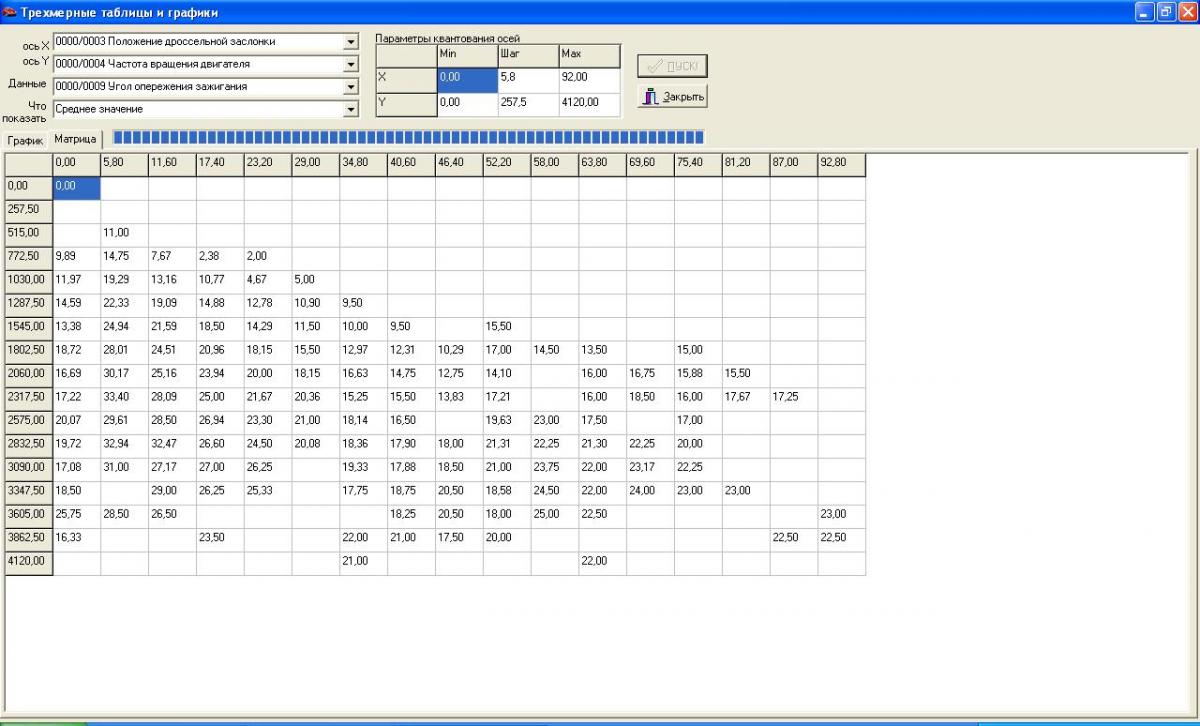

mol78 Опубликовано 11 июля, 2013 Опубликовано 11 июля, 2013 (изменено) Из ReadLogs есть экспорт в формате csv для EcuEdit и наоборот ReadLogs поддерживает CSV из EcuEdit Что именно Вас не устраивает в ReadLogs? Можно поправить. Приора с двигателем 21114; 1,6 ; 8V ; M7.3 прошивка i317db04 Упала компрессия во 2 цилиндре до 9 ( в других было по 12,5) Прогорел выпускной из-за поджатости. Подняли голову и поменяли все выпускные.Прошарошили седла, притерли клапана и отпустили меня на обкатку до 1500-2000 км. с последующей протяжкой головки и подрегулировкой клапанов. Мне не нравится, что двигатель неровно работает на ХХ. Вернее сказать обороты в норме, но двигатель при работе как-бы подергивается что ли....... Сильно тарабанят клапана в районе 1 цилиндра ( вроде как слишком большойтепловой зазор) Снял логи - а там пропуски по 1 цилиндру. В остальном вроде бы нормально...??? (по моему мнению) Просьба проанализировать лог и дать своё заключение Ничего криминального в логе нет, кроме пропусков и повышенного расхода воздуха (12 кг/ч при норме 8-9 при об. ХХ 840) и соответственно повышенного времени впрыска. Нужно смотреть осциллограмму ДР с синхронизацией по первому цилиндру. Изменено 11 июля, 2013 пользователем mol78

mol78 Опубликовано 12 июля, 2013 Опубликовано 12 июля, 2013 (изменено) Угу. Разница налицо. EcuEdit лог открыл не корректно (из-за разделителей). Ниже картинка с ReadLogs. Все таки хотелось бы узнать конкретно по пунктам что не так и может быть что-то улучшить В М7.3 (евро3) - 12кг-нормально и впрыск 4мсек-тоже норма. Еслиб у меня был мотор-тестер - я б здесь не заморачивался (скоро прикуплю МТ4про ),а так спасибо за участие Не внимательно посмотрел (движок то восьмиклапанный) :) Изменено 12 июля, 2013 пользователем mol78
