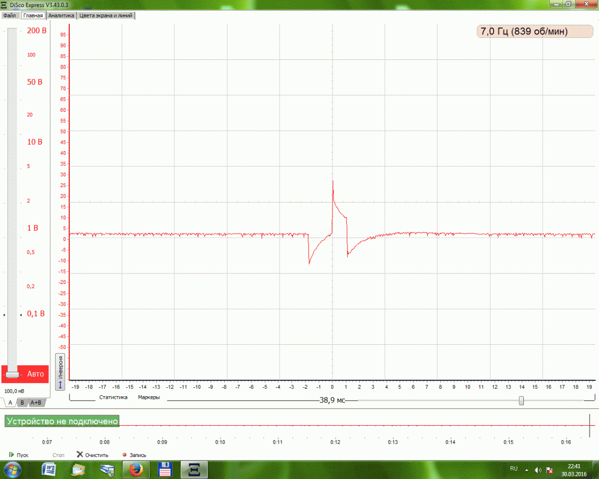

nvm2008 Опубликовано 30 марта, 2016 Поделиться Опубликовано 30 марта, 2016 (изменено) Всем здравствуйте. Ранее я спрашивал влияет ли такой ДПКВ на тяговые характеристики (плохо совмещённый с зубьями шкива). Машина ВАЗ21124 1.6L16v, ЭБУ Я7.2 ? Примерно половина сердечника выступает за пределы зубьев. Снял осцилограмму Вопрос: Критичное ли биение шкива? И подтвердите или опровергните наличие межвиткового замыкания на ДПКВ. Спасибо. Ещё вопрос: ИКЗ под замену? Осцила снята при помощи Disco2, емкостной линейки и ПО Disco Express Изменено 30 марта, 2016 пользователем nvm2008 Ссылка на комментарий Поделиться на другие сайты Поделиться
akm Опубликовано 30 марта, 2016 Поделиться Опубликовано 30 марта, 2016 Подкиньте новый (исправный) ДПКВ и снимите снова осцилку, а потом сравните В 30.03.2016 в 18:44, akm сказал: Подкиньте новый (исправный) ДПКВ и снимите снова осцилку, а потом сравните В 30.03.2016 в 18:46, akm сказал: Подкиньте новый (исправный) ДПКВ и снимите снова осцилку, а потом сравните По ИКЗ затухающих не видно Ссылка на комментарий Поделиться на другие сайты Поделиться

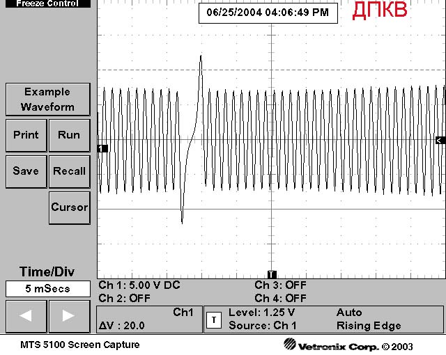

Евгений_С Опубликовано 31 марта, 2016 Поделиться Опубликовано 31 марта, 2016 Доброго дня. Насчёт шкива прямо выше вашего сообщения выложенна классическая картинка исправного ДПКВ. Можете сравнить. Считаю что его надо менять. Катушку то же под замену. Ссылка на комментарий Поделиться на другие сайты Поделиться
avtodoc Опубликовано 1 апреля, 2016 Поделиться Опубликовано 1 апреля, 2016 В 30.03.2016 в 18:36, nvm2008 сказал: Всем здравствуйте. Ранее я спрашивал влияет ли такой ДПКВ на тяговые характеристики (плохо совмещённый с зубьями шкива). Машина ВАЗ21124 1.6L16v, ЭБУ Я7.2 ? Примерно половина сердечника выступает за пределы зубьев. Снял осцилограмму дпкв1.gif Вопрос: Критичное ли биение шкива? И подтвердите или опровергните наличие межвиткового замыкания на ДПКВ. Спасибо. Ещё вопрос: ИКЗ под замену? ИКЗ.gif Осцила снята при помощи Disco2, емкостной линейки и ПО Disco Express 1)Не критично. Эта рыба означает биение маркерного(задающего) диска, ЭБУ не видит пики сигнала, а выбирает среднюю часть. 2) Не подтверждаю. На межвитковом замыкании амплитуда сигнала ДПКВ намного меньше. С стартера не заведете авто , только с толкача. По ИКЗ, мне кажется, не правильный замер. Берите массу не с двигателя , а с катушки. А что с авто ? Ссылка на комментарий Поделиться на другие сайты Поделиться

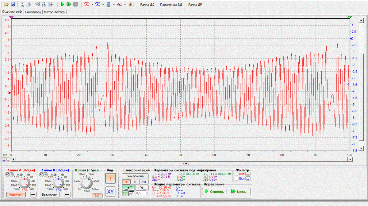

nvm2008 Опубликовано 3 апреля, 2016 Поделиться Опубликовано 3 апреля, 2016 В 03.04.2016 в 14:23, avtodoc сказал: На такой компрессии я не стал бы делать капиталку , отремонтировал бы ГБЦ и все. Коррекция только на хол. оборотах завышена, а на мощн. реж.- норма. Проверьте форсы . Понятно спасибо. Вот на всякий случай мои ДПРВ с ДПКВ Ссылка на комментарий Поделиться на другие сайты Поделиться
avtodoc Опубликовано 3 апреля, 2016 Поделиться Опубликовано 3 апреля, 2016 В 03.04.2016 в 15:58, nvm2008 сказал: Понятно спасибо. Вот на всякий случай мои ДПРВ с ДПКВ Синхро ДПКВ ДПРВ.gif Синхра в порядке, мойте форсы и после обкатки прошивайте авто. Где брать прошивку я Вам подсказал. Удачи! Ссылка на комментарий Поделиться на другие сайты Поделиться
