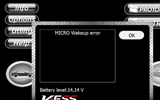

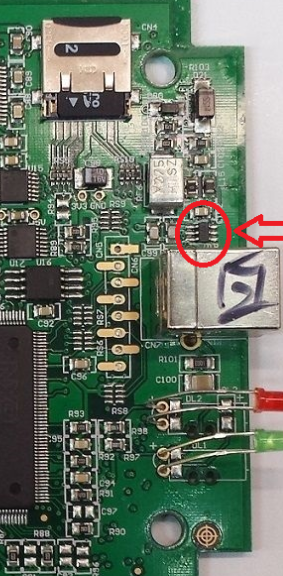

amir15 Опубликовано 2 января, 2016 Поделиться Опубликовано 2 января, 2016 Может кто сталкивался подскажите на плате не хватает детали, с блоком нет соединения пишет MIKRO WAKEup error может за этого диода проблема быть? Ссылка на комментарий Поделиться на другие сайты Поделиться
sas-78 Опубликовано 2 января, 2016 Поделиться Опубликовано 2 января, 2016 с каким блоком и т д? прибор и без этой шестиногой защиты прекрасно должен работать! Ссылка на комментарий Поделиться на другие сайты Поделиться
amir15 Опубликовано 2 января, 2016 Поделиться Опубликовано 2 января, 2016 (изменено) С м17.9.7 Ваз. хотел проверит, на плате видимых дефектов нету, флешь форматировал переустанавливал как поясняли в теме. Изменено 2 января, 2016 пользователем amir15 Ссылка на комментарий Поделиться на другие сайты Поделиться
mobyx Опубликовано 2 января, 2016 Поделиться Опубликовано 2 января, 2016 Какая версия прошивки? Ссылка на комментарий Поделиться на другие сайты Поделиться
larus1 Опубликовано 2 января, 2016 Поделиться Опубликовано 2 января, 2016 тоже та-же проблема я подозреваю что проблема с микросхемой FDTI если разберусь напишу. Ссылка на комментарий Поделиться на другие сайты Поделиться
amir15 Опубликовано 3 января, 2016 Поделиться Опубликовано 3 января, 2016 Прошивка V4.036 Ссылка на комментарий Поделиться на другие сайты Поделиться
mobyx Опубликовано 3 января, 2016 Поделиться Опубликовано 3 января, 2016 (изменено) Значит прошить не сможете,контакты подгибали? Шестиногу убрали? Изменено 3 января, 2016 пользователем mobyx Ссылка на комментарий Поделиться на другие сайты Поделиться

Tema939 Опубликовано 7 января, 2016 Поделиться Опубликовано 7 января, 2016 Мужики помогите срочно!!! Проблема в том что перестал комп видеть кесс нет связи, провод менял и все тоже самое. вот нашел про это, но скажите точно, что с 6 ногой штукой делать? Просто убрать или заменитьт? вот ссылка http://www.auto-bk.ru/forum/topic/39170-kess-v2-%D0%BA%D0%B8%D1%82%D0%B0%D0%B9%D1%81%D0%BA%D0%B8%D0%B9-%D0%BA%D0%BB%D0%BE%D0%BD/page-97 Спасибо!! Ссылка на комментарий Поделиться на другие сайты Поделиться
