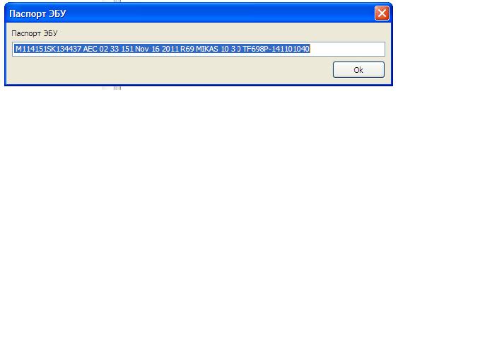

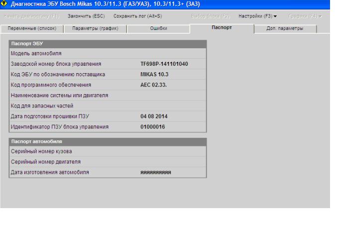

Можно-ли в программе, для автомобиля Сенс (с ЭБУ Микас 11.4), исправить идентификацию ПО прошивки? Как-то криво она отображается! Блок М11.4 - а выдает М10.3. Естественно, хотелось-бы увидеть сразу и идентификатор самой прошивки.
