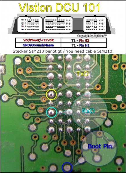

  2. Привет! Есть еще такой вариант подключения... Я EDC15 (правда ver.1) смог прочитать только с разбором.

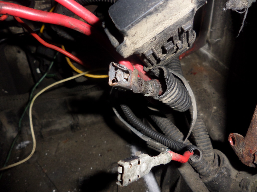

  3. А может просто вот такая хрень.... Кстати тоже Дейли 2005г с похожими симптомами.

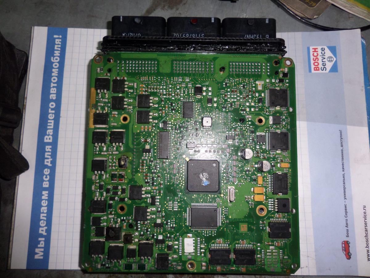

  5. Блок привезут в пятницу(субботу). Там посмотрю, что куда... Спасибо.
