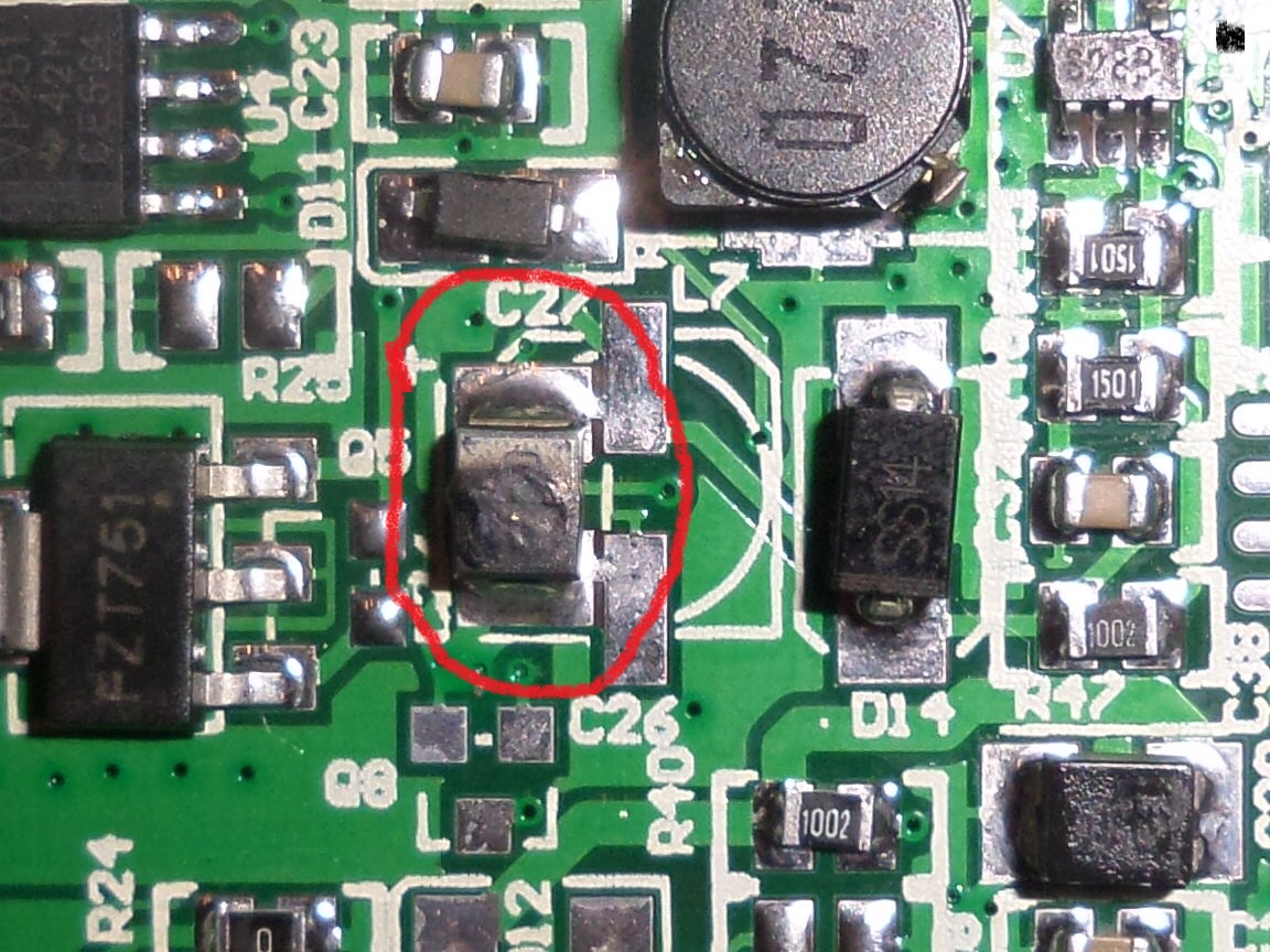

  21. Привет! Первая деталька возможно резистор, возм индуктивность. прозванивали ее? Вторая танталовый кондер 15мкФ 35 вольт. А что не так с ними? на фото вроде норм.

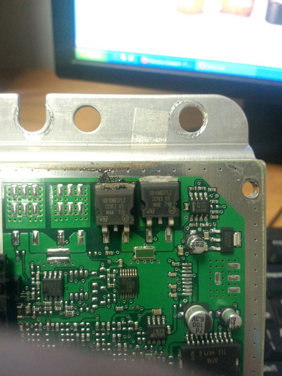

  22. Доброго времени суток всем! Приключилась такая неприятность: авто LR Диско3 2.7л дизель 2007 год(если не ошибаюсь) на ходу поломало колено, притащили к нам, содрали кузов, выдернули дрыгатель и авто на улицу ждать приговора так сказать... Выкатывали по теплу еще...(в конце августа). Разобрали мотор, отдефектовали, сравнили цены и стали ждать контрактный ДВС. Мотор пришел Е4(родной был Евро3), перекинули навесное, закатили "сугроб на колесах" отогрели, внедрили ДВС-но запуска так и не последовало.. По KTS-ке моторник ругался на управление форсунками, напряжению на ЭБУ и еще что-то(сейчас не суть). Пока авто стояло на улице в ожидании мотора(естественно полу-разобранный) в моторник попала вода!!!(как понимаю через разъемы.они вертикально там раположены). Момент запуска ДВС(точнее его попытка) усугубило ситуацию.... В результате имеем следущее..... Может есть у кого фото платы в хорошем разрешении для "опознания" сгоревших элементов? С ключами более-менее ясно. Что за диод там был(на 4-м фото)...или супрессор какой...выгорел полностью и намека на маркировку не осталось. Буду благодарен за любую помощь.
  23. Привет! SM8S15A (защитный диод )? IRFW644B имеется?
