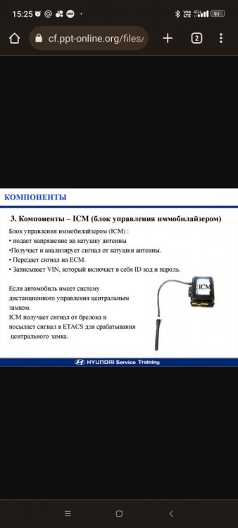

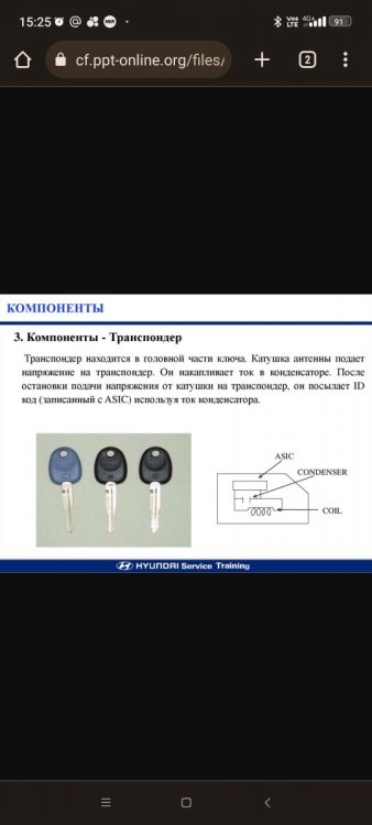

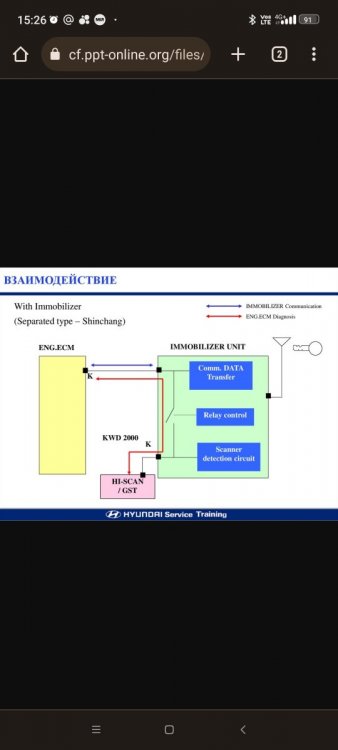

  16. Добрый! Извиняюсь за свое поведение. Реанимировал очень просто. Первично -заставить блок выходить на связь. Снял крышку и режиме BSl залил сток ( софт нашелся), еепром не трогал ( он не пострадал), блок ожил. Осталось разобраться почему. В итоге оказалось что клиент утаил о противоугоннной системе типа игла. Я ее наличие заметил по не стандартному поведению индикатора дальнего света на приборке. Игла в момент выкачивания что-то пыталась заблокировать видно в этом момент и произошел конфуз. Назидание потомкам - по возможности шъем блок на столе.
  17. Это не так. Это восстановление после подготовки. Машину завел. Тему можно закрывать.
  18. Все само собой было. Не первый раз.
  19. Комбик. Модулем модулем через розетку с подготовкой блока. Блок не первый. После вычитывания начались проблемы. Разработчику отписал, пока молчит.
  20. Добрый! Читал комбилоадером Sim2K-250. После вычитавания блок на связь не выходил. Снял клемму АКБ. блок на связь вышел. Но теперь не с индентами проблема, пропал ВИН. Пробую записывать и читать комбик выдает ошибку что блок не подготовлен а при подготовке не может индентифицировать блок. Читалась только флешь. Что вычитал прилагаю. Стоит вопрос о восстановлении блока. Не направите на путь истинный? JPDJR54ERE1L_606E1010_606E1051stock,bin.bin
