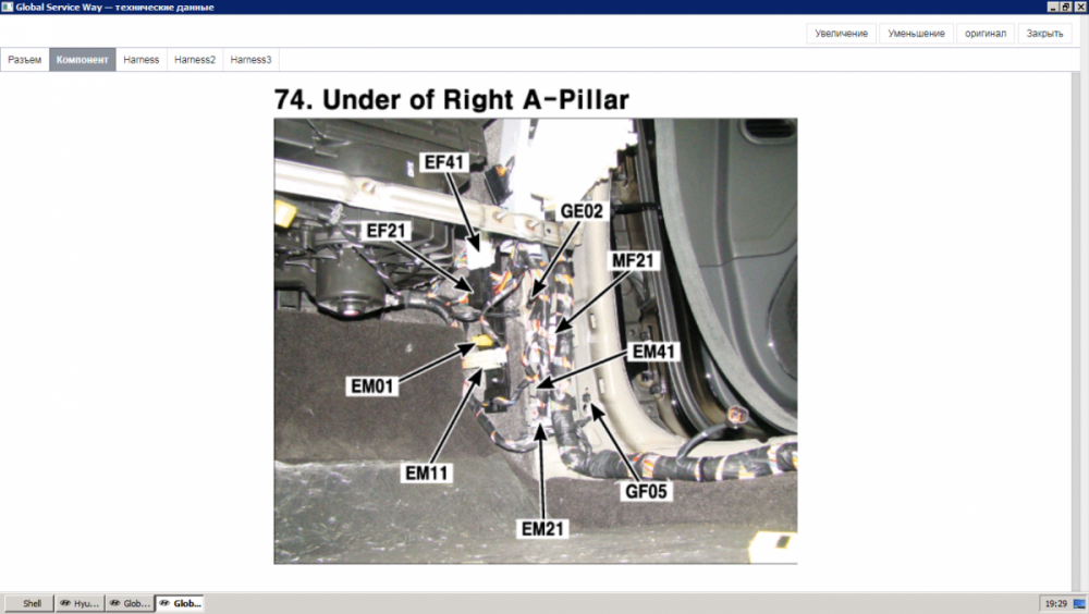

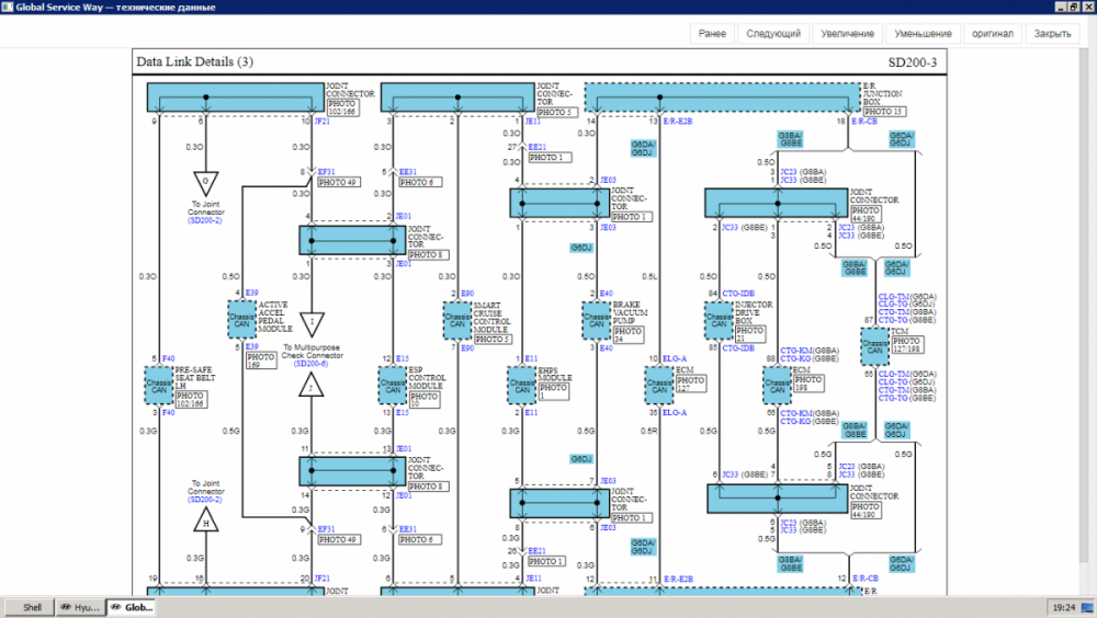

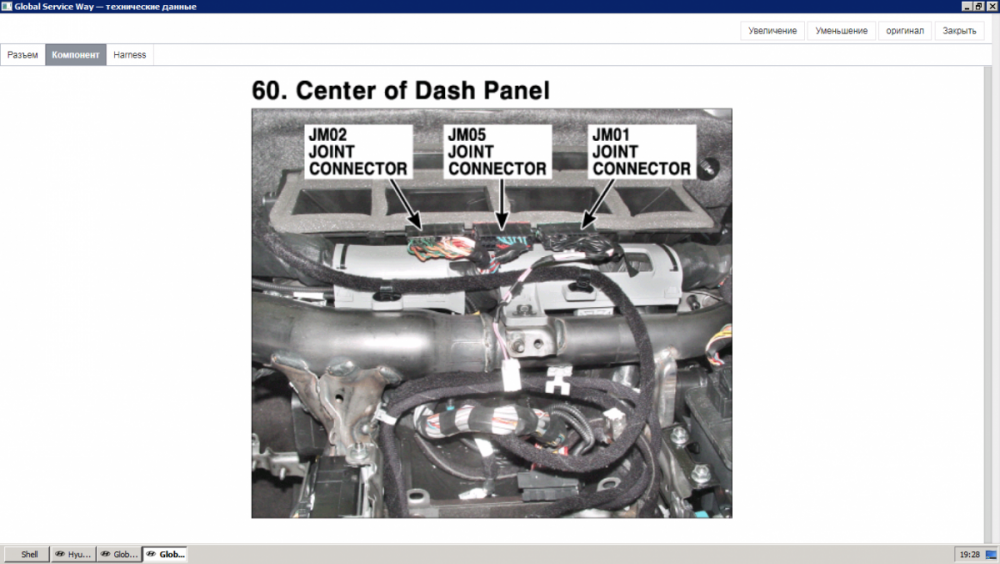

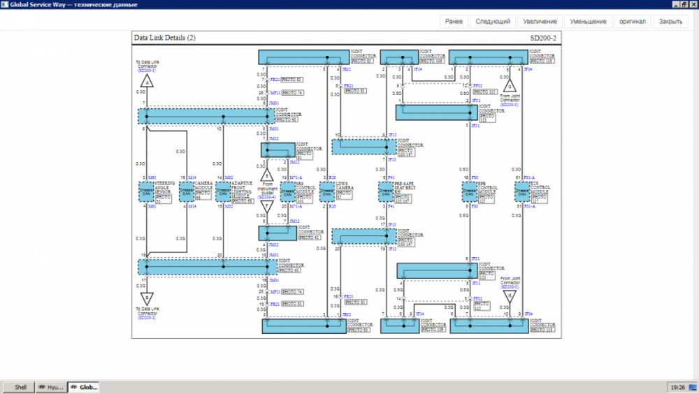

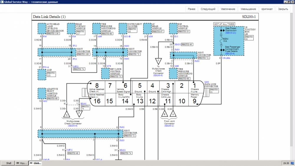

  3. Вот по форду, где- то рядом с OBD. SPLICES S116, S117, S127 & S128 SHOULD BE AS CLOSE TO THE OBD CONNECTOR AS POSSIBLE. Если и сгнивает то в районе порога.

  13. Смотри внизу разъемы. Если оно ищи распиновку от Карнивала 2.9 до 2007
