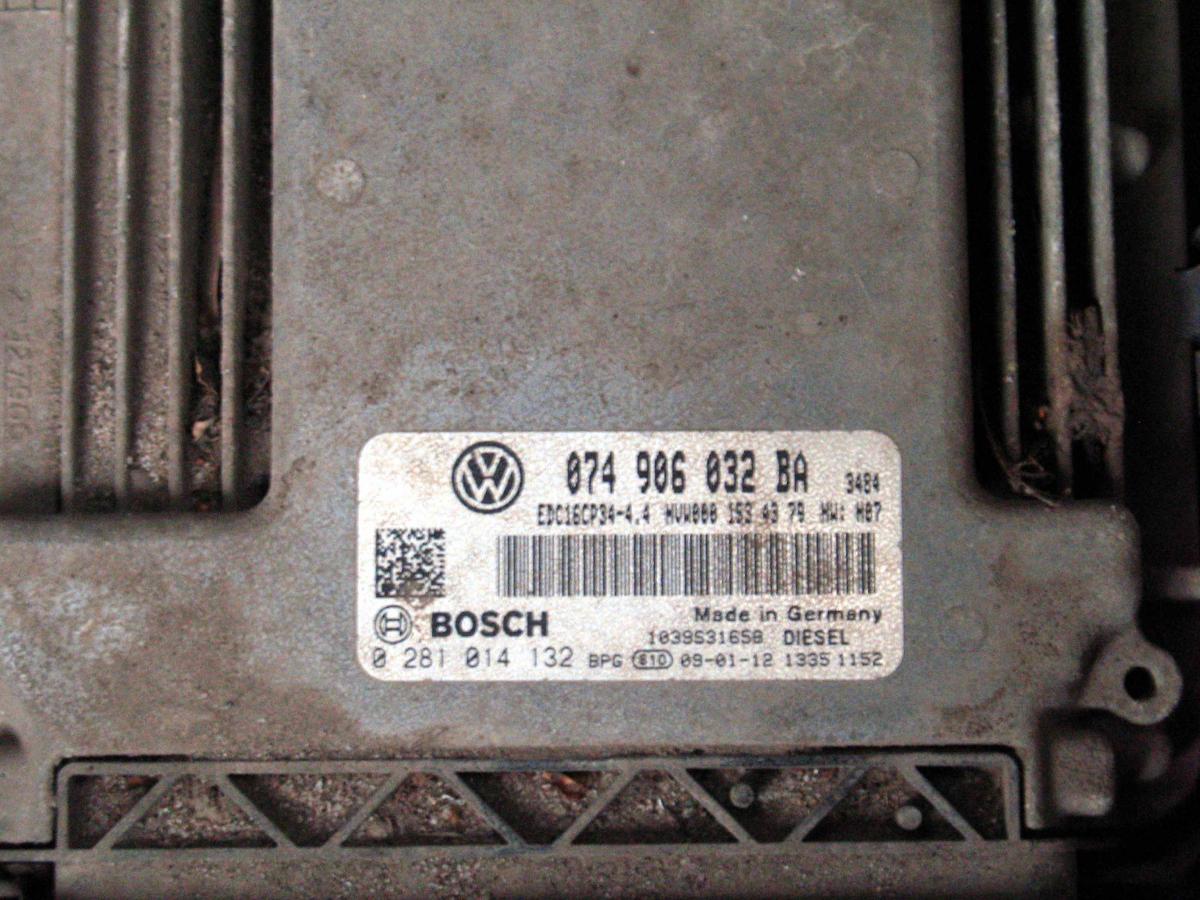

  8. Здравствуйте. С EDC16CP34-4.4 CRAFTER работаете ?
