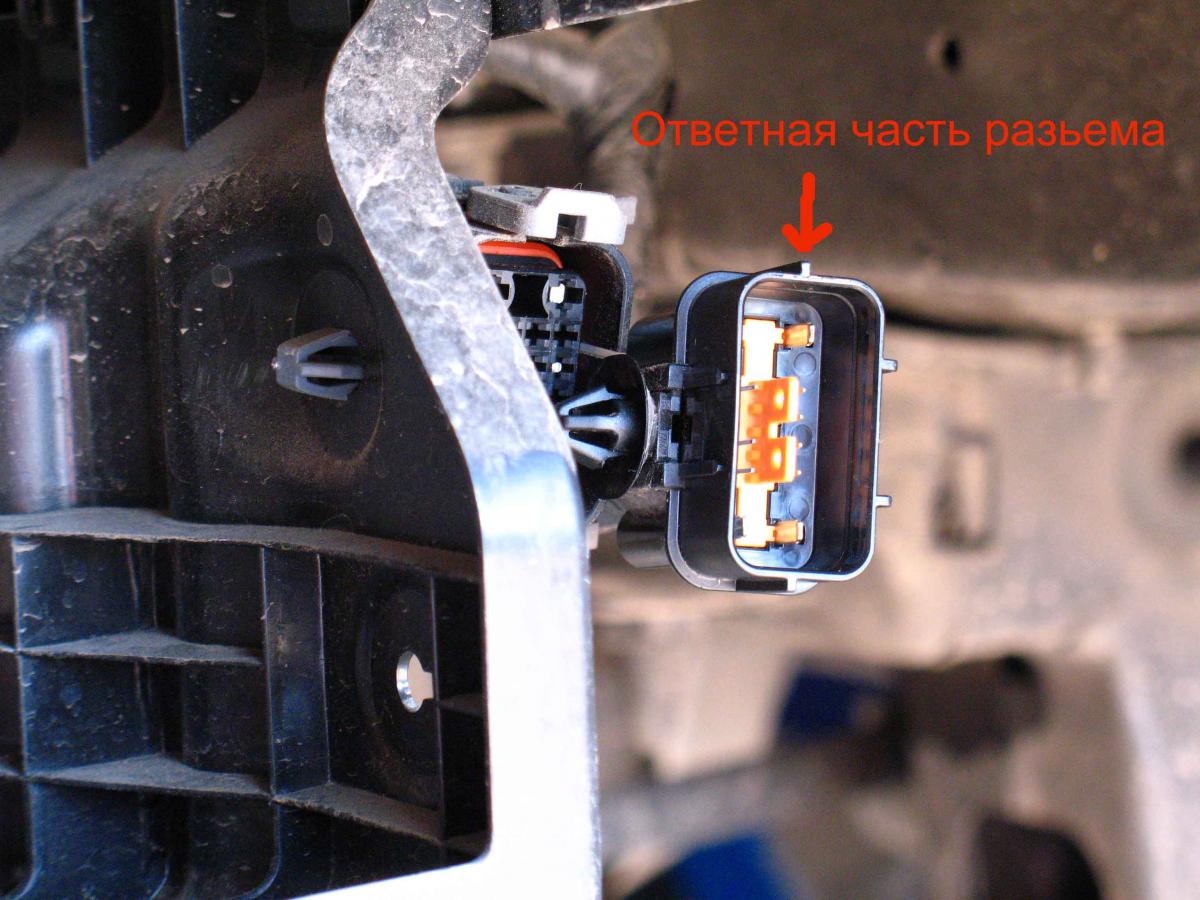

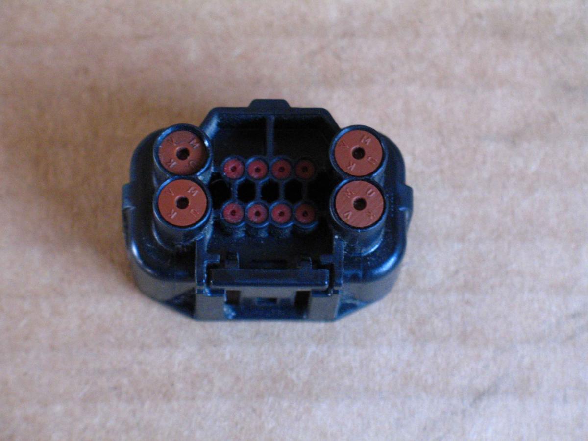

  6. Всем здравствуйте! Тема создана в этом разделе, в надежде наибольшего обозрения, и правильного совета. На свежем автомобиле, Hyundai Santa fe 2015, требуется установить прицепное устройство, и подключение эл. розетки к штатной проводке автомобиля. 1. Так как на данном автомобиле уже штатно присудствует отвод в жгуте проводки с разьемом для подключения розетки прицепного устройства, то сначало есть желание сделать подключение штатно ( красиво ) через ответный разьем. 2. В жгуте разьем есть ( папа ), есть ответный разьем но он без пинов, используется как заглушка. Подскажите пожалуйсто, как индентифицировать разьем, что бы закаказать под него пины, или сам разьем с пинами, и если можно укажите где заказать???? Фото разьема прилагаю. Спасибо!

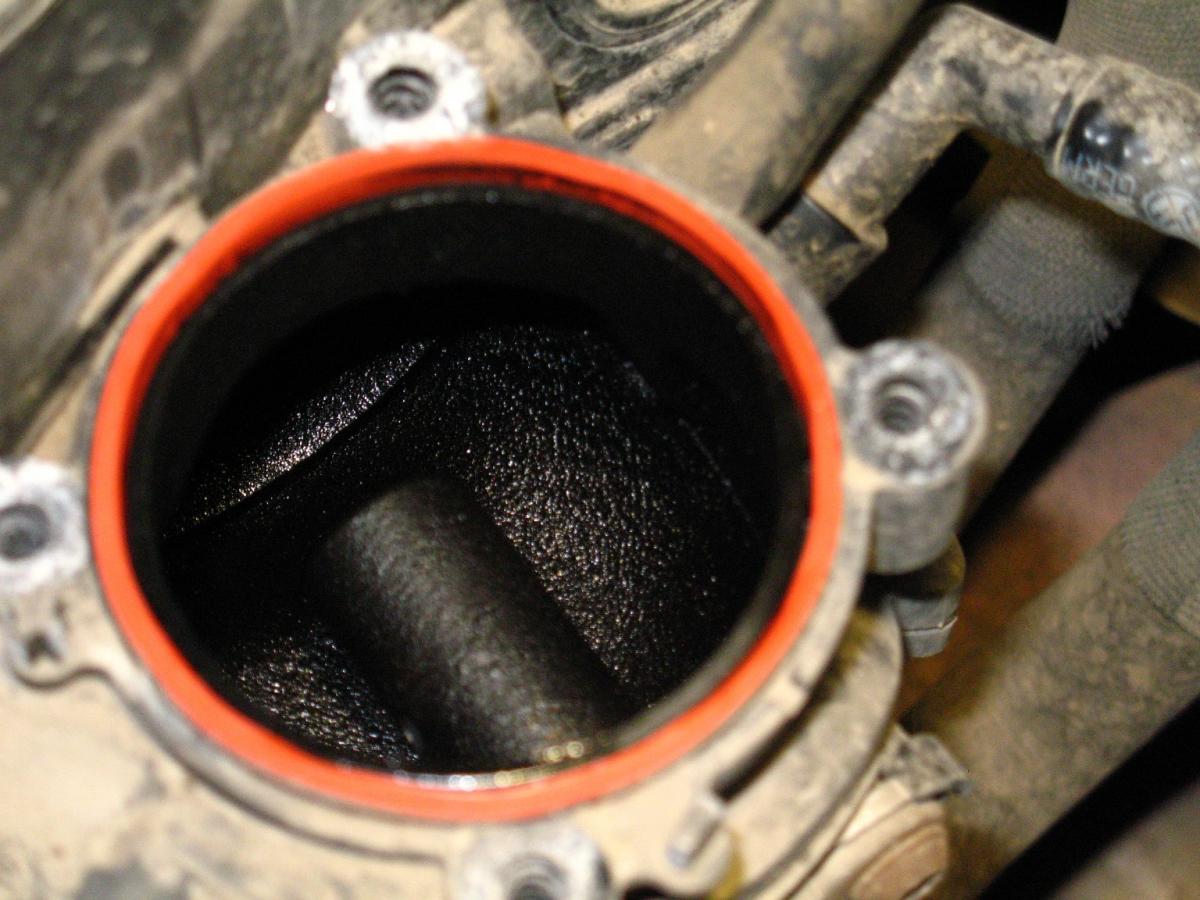

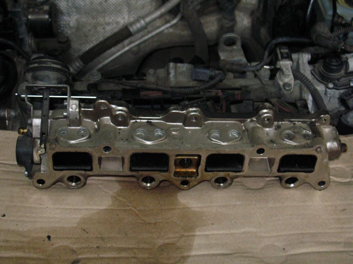

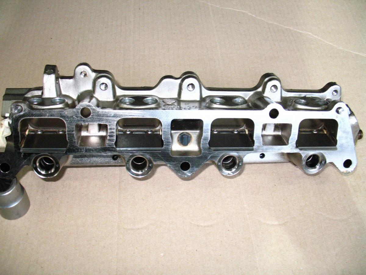

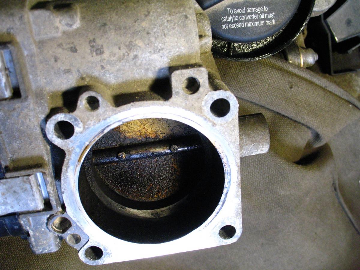

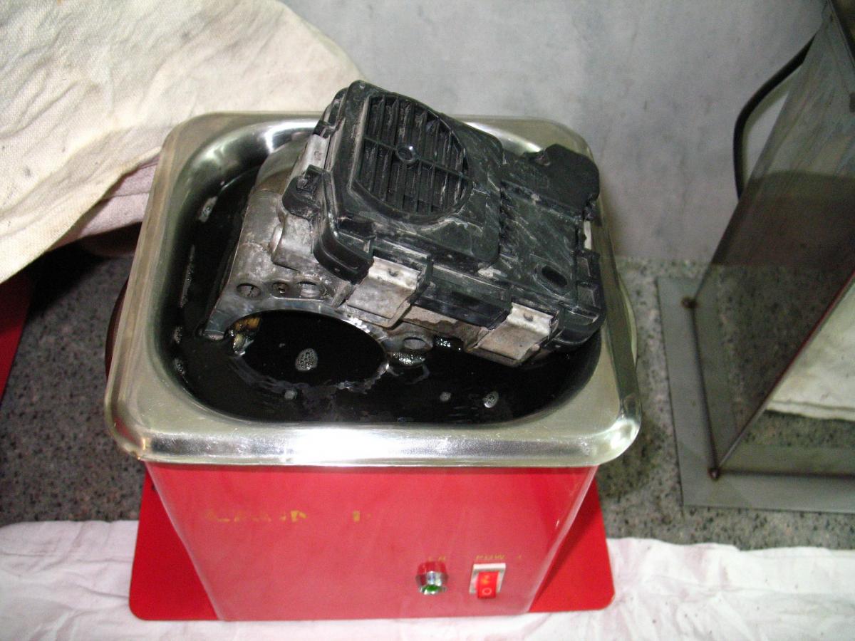

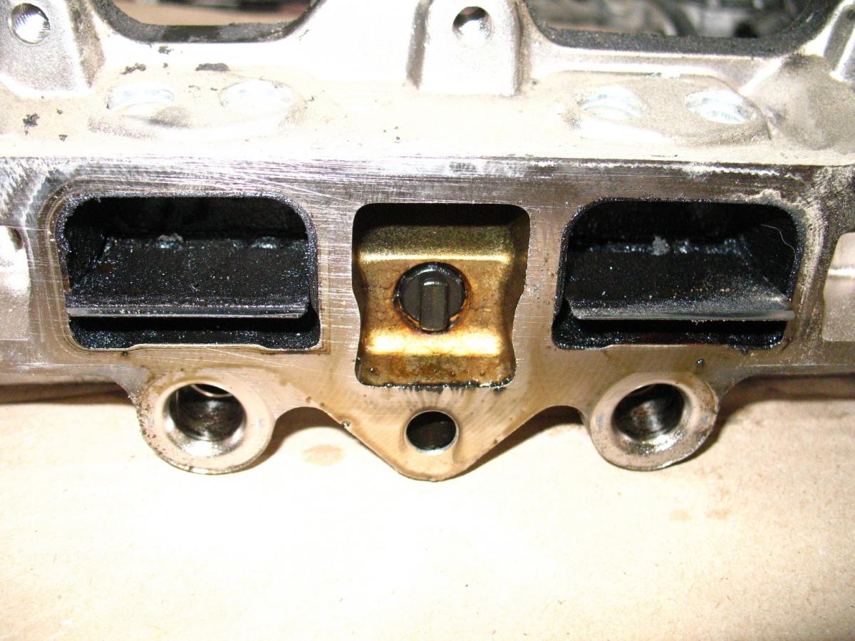

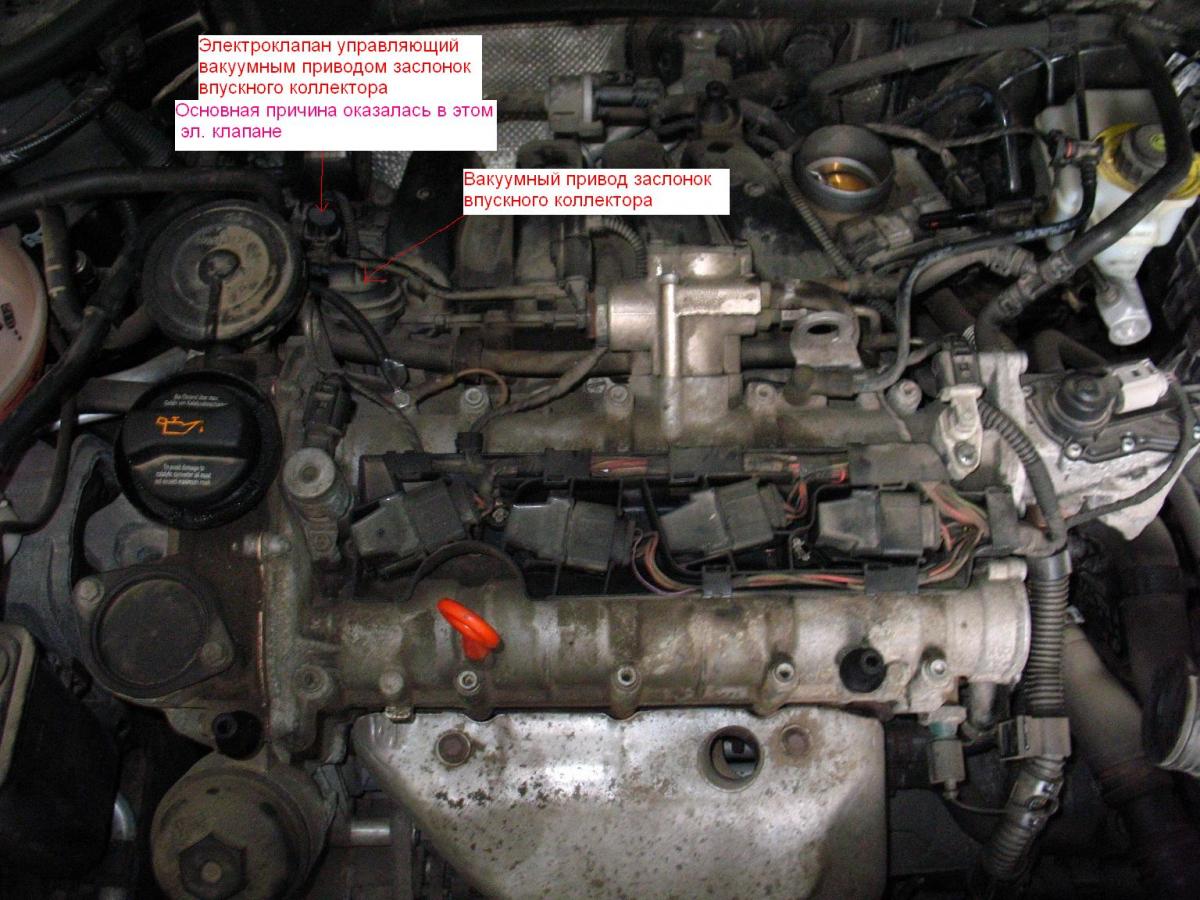

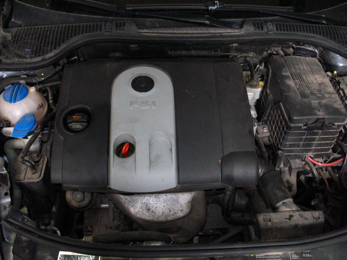

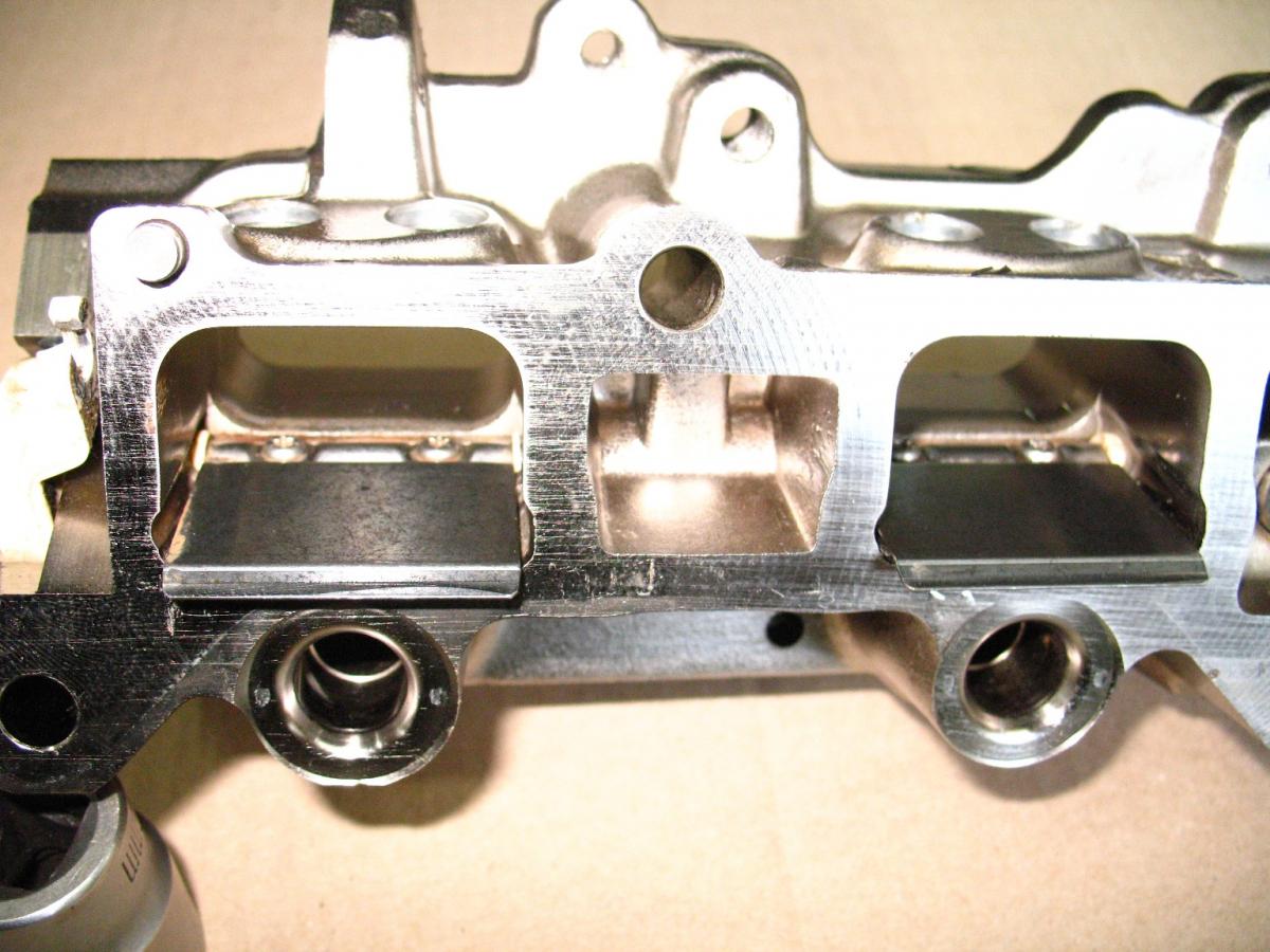

  15. Всем доброго дня,здравствуйте. Проблема на данном автомобиле успешно решена. Неисправность оказалась не в датчике, как и писали выше. Попорядку; 1.Разобрали впуск 2.Осмотр показал,приличные загрязнения узлов, но поломок и сильных заеданий заслонок впускного коллектора не выявлено. з.Естественно все было вымыто до блеска и собрано с новыми уплотнениями. 4.Затем удалены все коды ошибок и заново адаптирован дроссель 5.После полного прогрева ДВС и пробной поездки, опять стала вылазить одна из предыдущих ошибок,лог прилогаю. 6.При визуальном осмотре стало видно,что вакуумный привод после заводки не поднимает шток заслонок, хотя на холодную он это делал. 7.Проверил питание на управляющем эл.клапане,питание подается. Сопротивление обмотки в норме, но канал управления исполнителем не открывается. Пока чистили впуск эл.клапн проверял отдельно он открытие закрытие отрабатывал без проблем 8. Получилась проблема с прогревом,чем сильнее увеличивалась температура под капотом, тем хуже начинал работать эл.клапан вплодь до полного отказа своей механической части. 9. Подкинули временно эл.клапан от управления турбиной все проблемы исчезли. 10.Теперь установлен новый,клиент доволен. Всем огромное спасибо за дельные советы еще Log-scoda1z-3.txt
  16. Пост №4 вам подсказал где ее взять.

  20. Спасибо!!! Очень подробное и понятное разьяснение. Думаю в нашем случае клея будет не мало, жаль нет большой УЗ ванны.
  21. Датчик заказывать не стал, похоже проблема механическая в самом узле заслонок. Сегодня проблема проявилась уже увеличивая обороты двигателя на месте, после нескольких проверок, механизм вообще перестал отрабатывать. Скорее всего там все забито приличным говном. Придут прокладки будем снимать впуск Log-132409-scoda 1z08.txt Log-132409-scoda1z.txt Log-scoda1z-3.txt
  22. Про кирилицу на будующее учту. На этом моторе действительно стоит вакуумное управление заслонкой!!! (с одной общей тягой )
