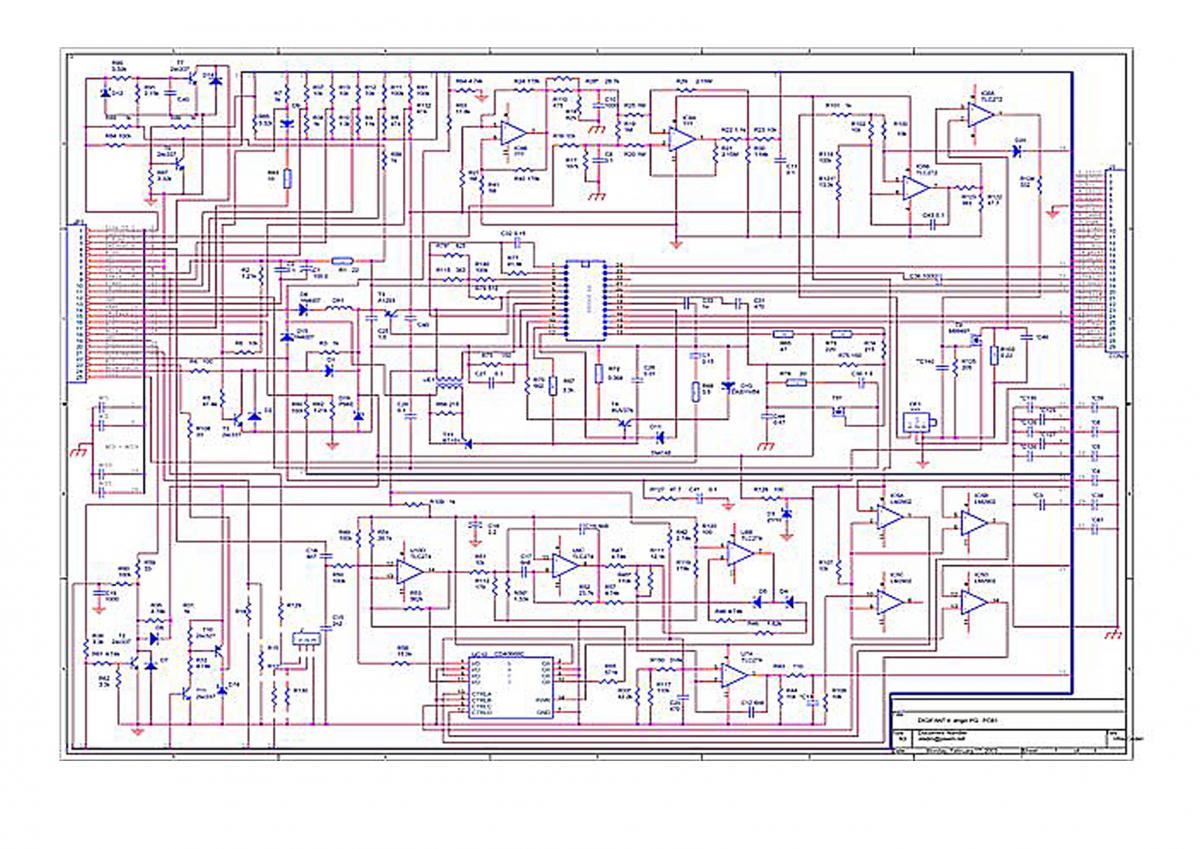

  17. А откуда берутся схемы как на прикрепленном изображении?

  19. Нет такой Эльзы у меня. А схема про которую речь, там есть? Если есть, возможно ли перекинуть ее сюда?
  20. Спасибо за ссылки! С мастером определились. По результатам отпишусь.
  21. Оказалось у меня Ельза 4русс. Ругается - сведений по этому мотору нет, отправляет к немецкой версии. Уже разобрано, уже проверено. Выгоревших дорожек нет. Дело посложнее чем в транзисторах, для этого и нужна схема. Это было сделано в первую очередь. Нужна схема внутренняя самого ЭБУ Digifant
  22. Прикрепленная картинка от туда, плохое качество.
