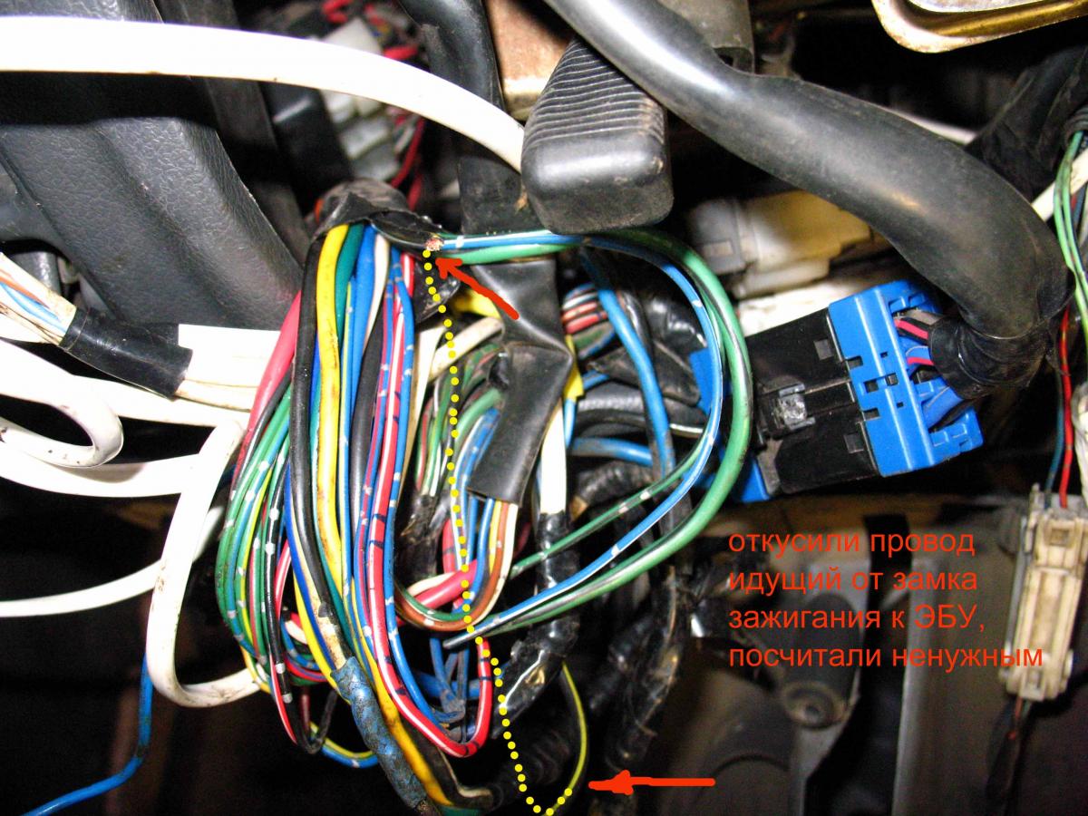

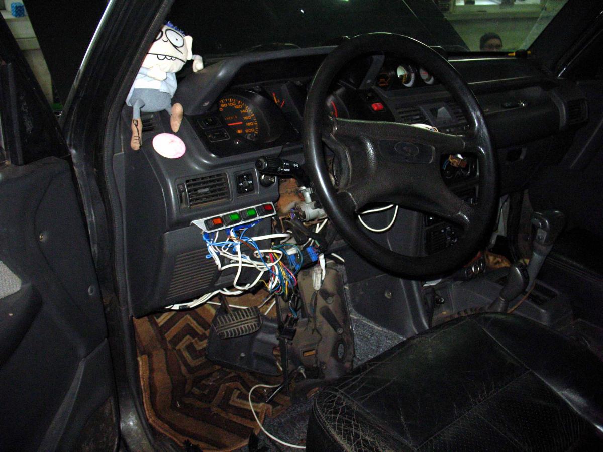

  16. Про сопли согласен на 100% Посмотрим, может клиент в ближайшее время созреет на замену насоса. После скитаний по разным сервисам, они становятся через чур осторожными, прислушиваются к каждому слову с умозаключениями не развод ли это, не понимают почему приходится всю ситуацию перелопачивать заново (зачем, ведь на прошлом сервисе это уже делали?). Самое главное для клиента был холодный запуск, и этот вопрос был решон, с помощью участников этой темы , за что еще раз всем огромное спасибо, сообщество рулит!!! И только потом у клиента появляется спокойствие, доверие и уважение (мол нигде не смогли, а здесь сделали) и через некоторое время он звонит с предложением, а давайте тогда и насос поменяем. В нашей профессии интересны не только машины, но и сами люди.

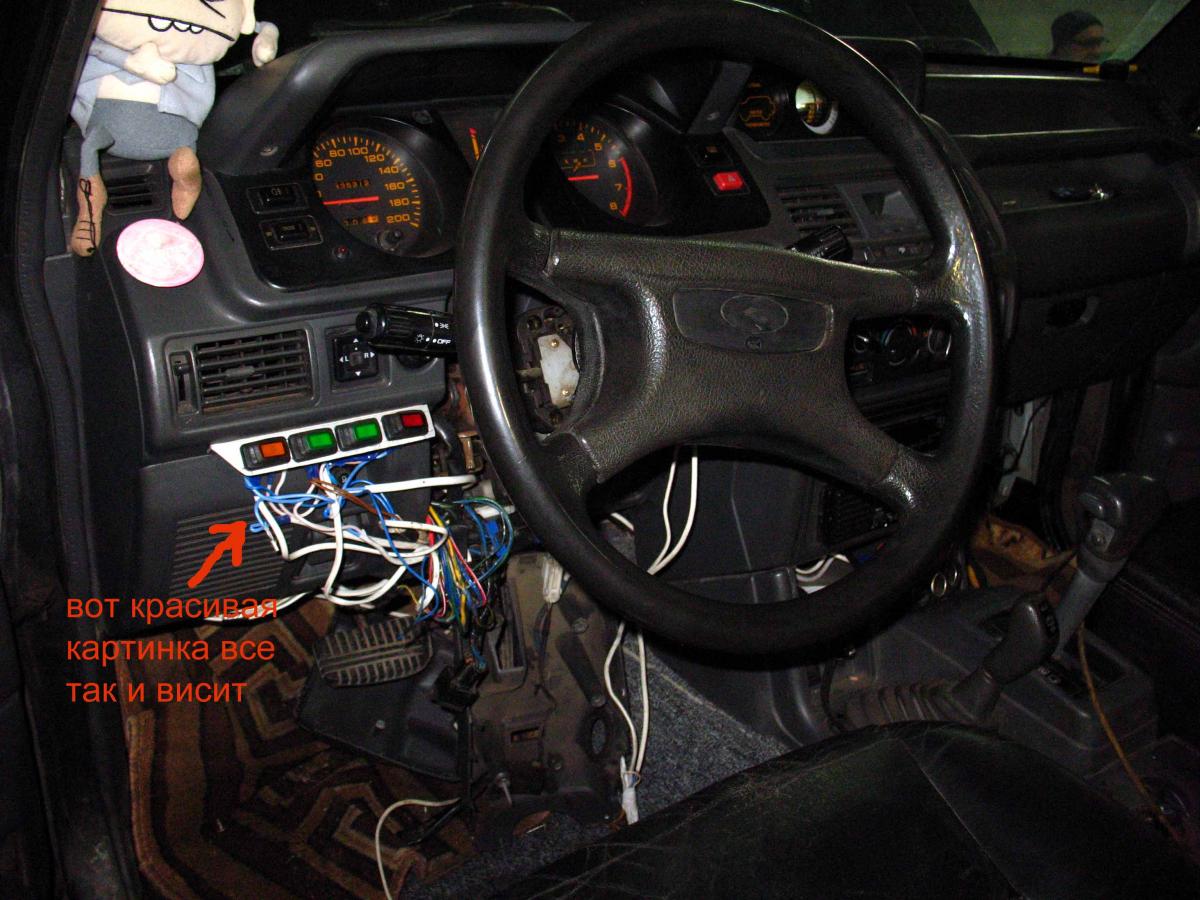

  17. Думаю не надо никаких дополнительных действий, давно меняем как аналог.

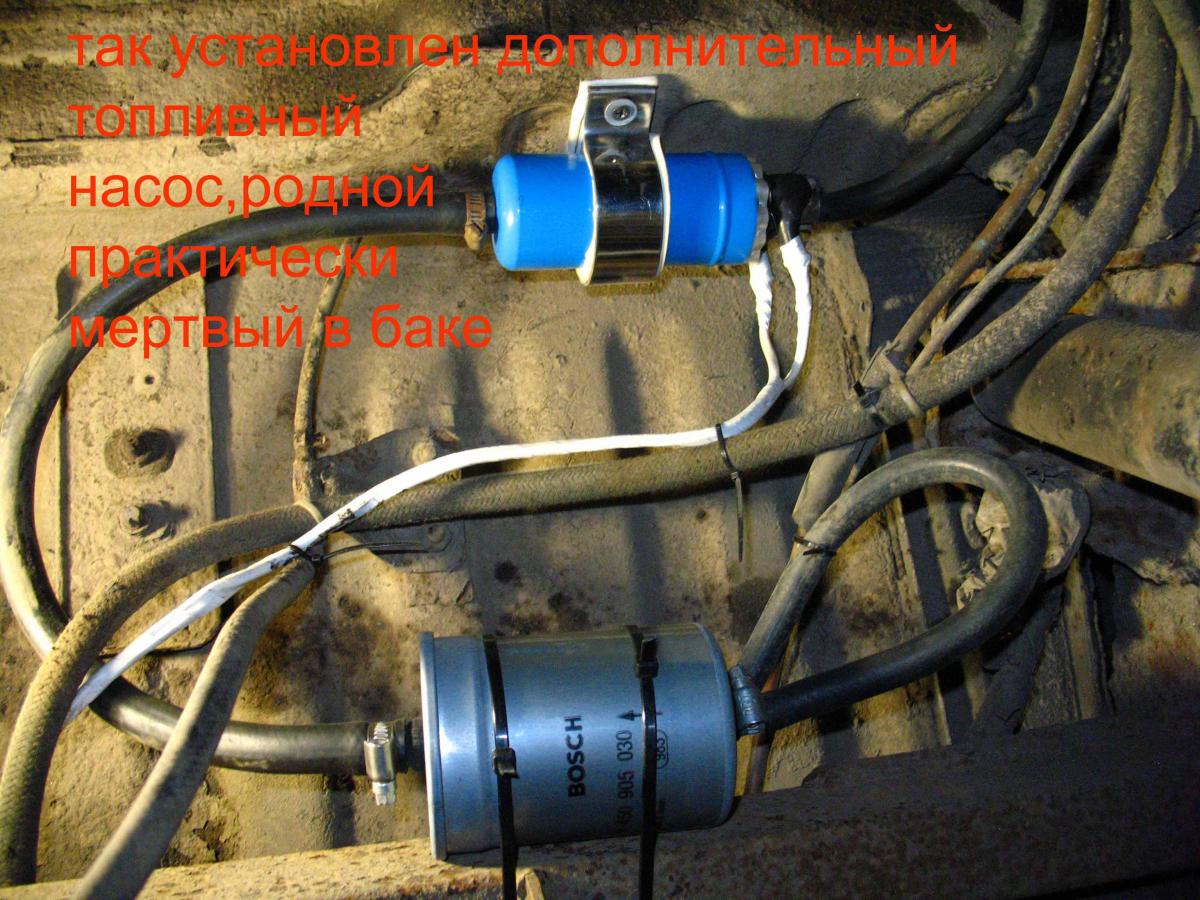

  19. Хозяин обьясняет этот момент тем, что чтобы поменять родной надо бак снимать, а это проблема? Причем родной насос подключен штатно, а этот через тумблер белыми соплями через весь кузов. При обьяснении по русски, с рисунками, не понимает, что так делать неправильно, я к сожалению другими языками не владею. Кстати забыл отписаться по замеру компрессии на холодном ДВС: 1,2,3,4 - 13 кг/см 5,6 - 12.5 кг/см Замер произведен за 6 качков.

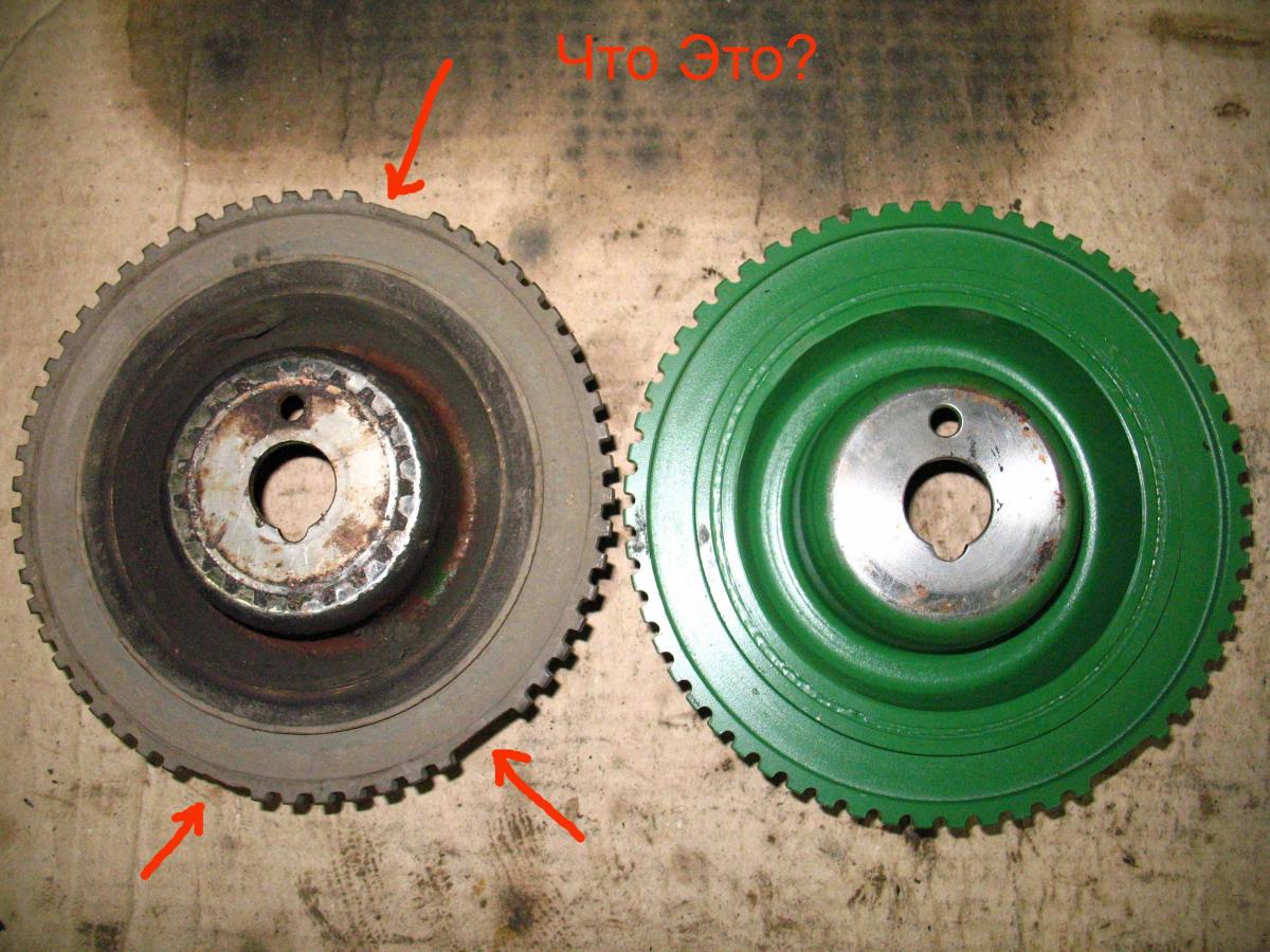

  20. Естественно все можно сделать самому. Многим людям приходилось в первый раз заниматься тем, что они никогда не умели делать до этого! И только в процессе работы вы поймете, понравится вам это, тогда вперед и с песней (это ваше), либо лучше оплатить работу профессионала не теряя свое драгоценное время.

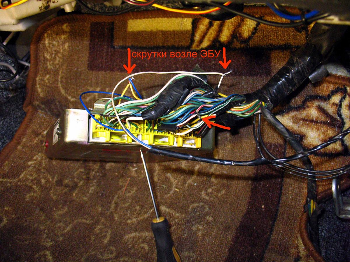

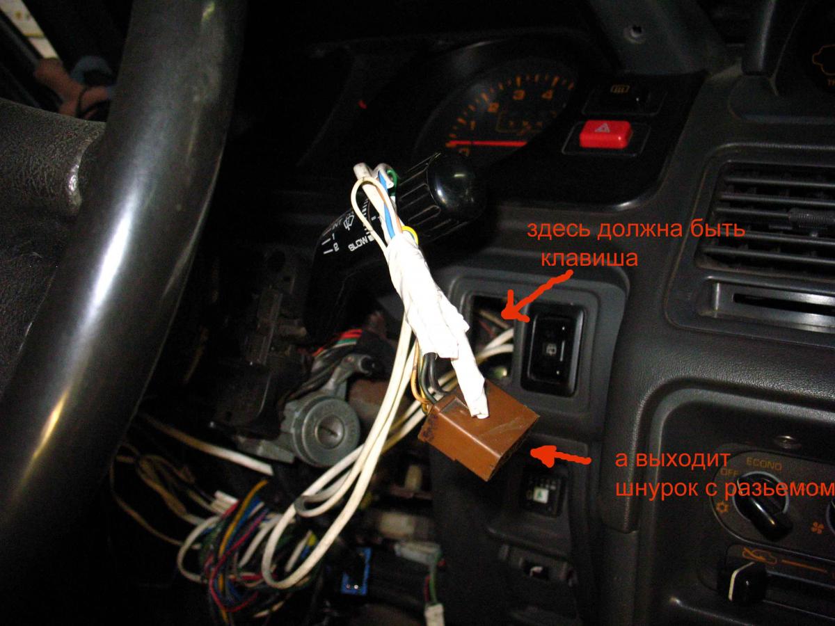

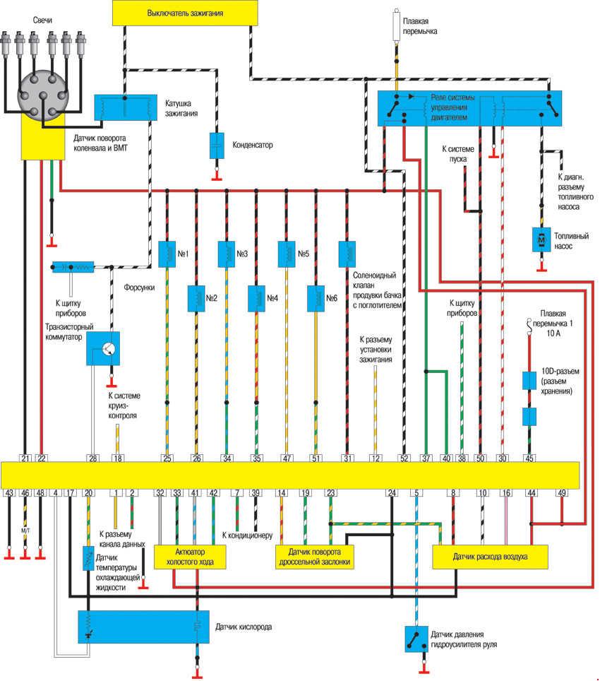

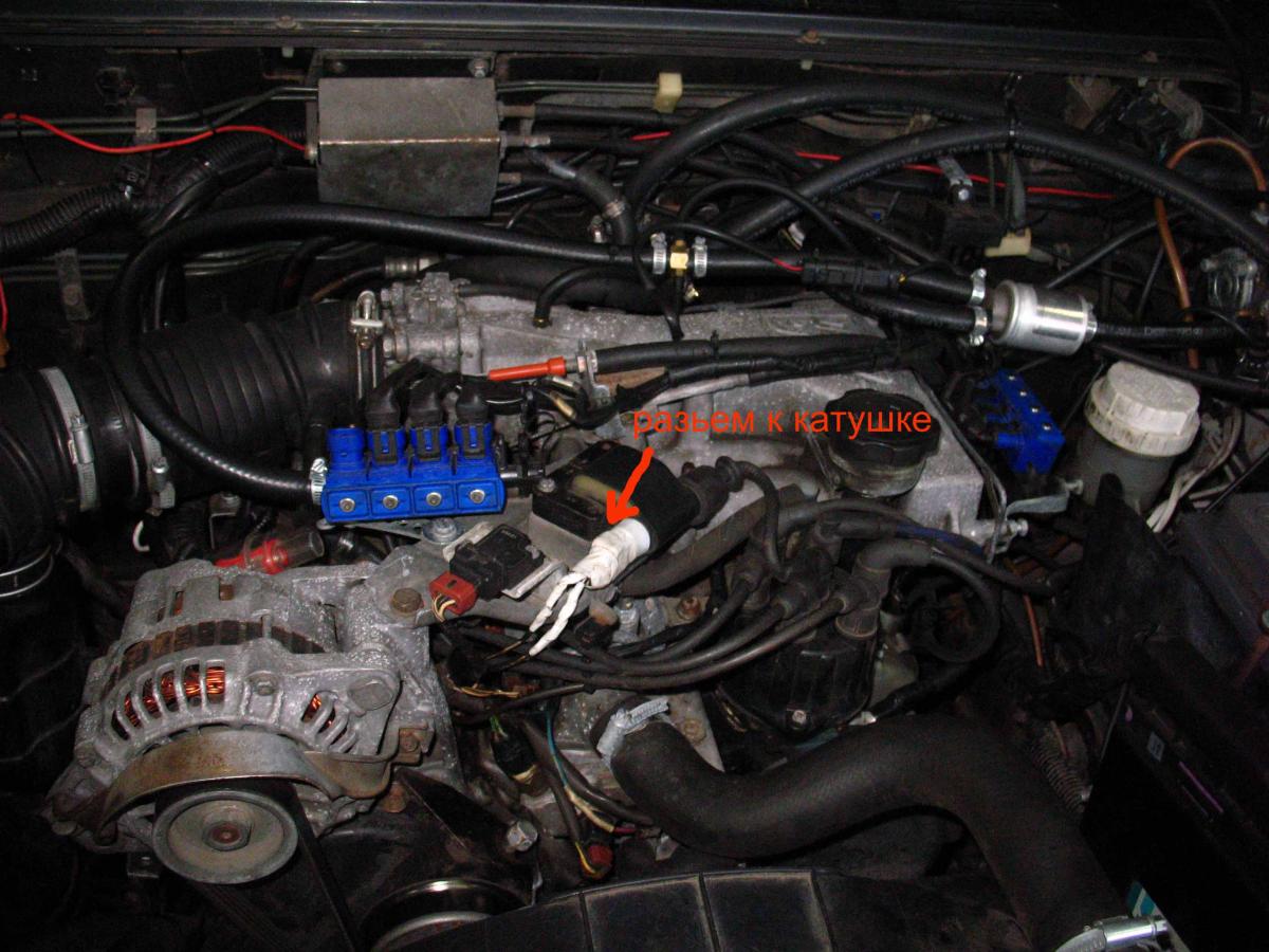

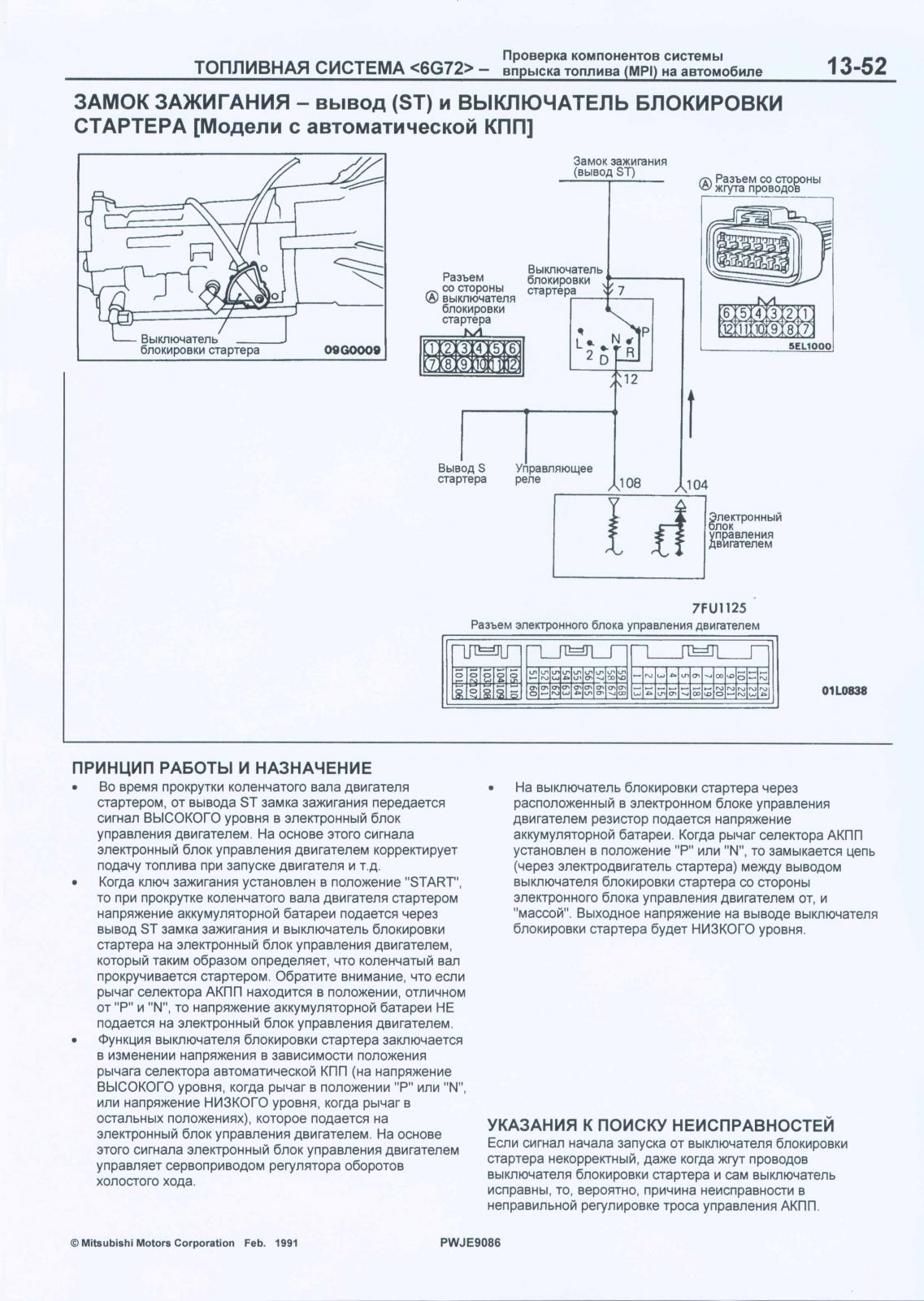

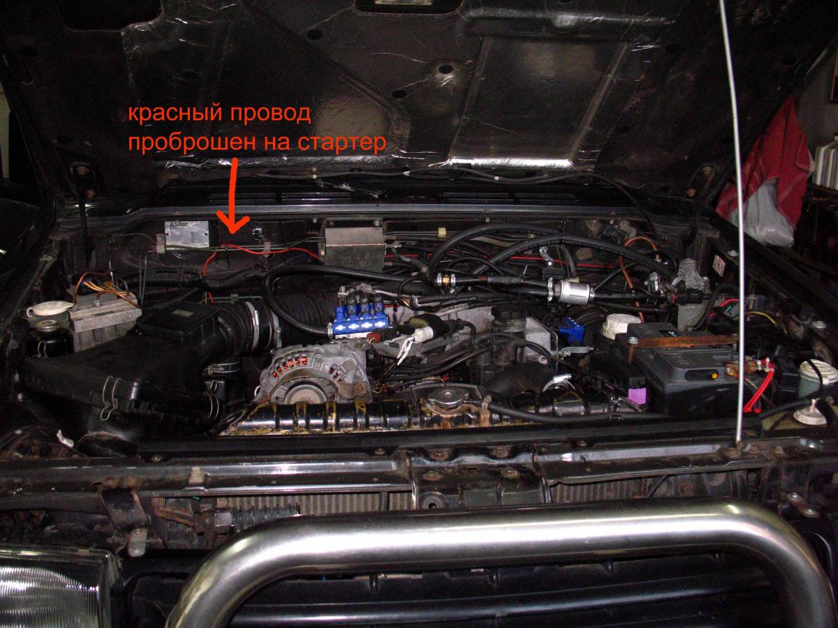

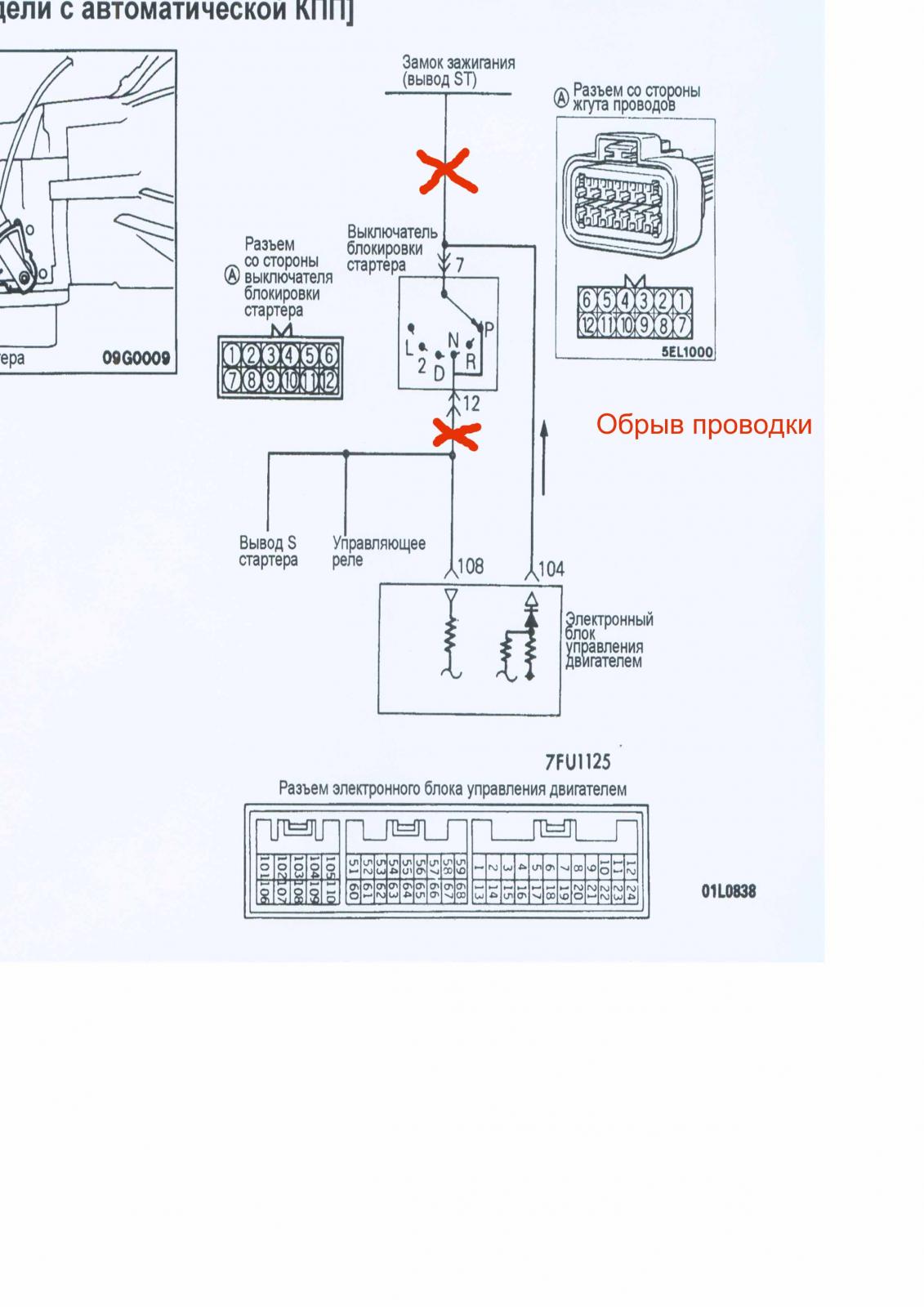

  22. Думаю не стоило открывать новую тему, продолжаем тут. Еще одна интересная история про Задающий диск!!! Машинка ВАЗ 21114, 8кл. М73 Е3, ЭбУ 21114 - 1411020 - 10 номер неточно. Приехала на галстуке, незаводится. По словам хозяина, он отогнал ее к электрику для удаления нешт. сигналки, после удаления машина незаводится. Подключаемся: На связь выходит Ошибок нет АЦП в норме Топливный насос отрабатывает, давление есть Прокрутку видит, но при этом заикается похоже на ГРМ или задающий диск Ставим метки смотрим ГРМ, там веселые картинки, по распредвалу переход в два зуба, по задающему диску недоход примерно три зуба??? Думаем все понятно неправильно стоит ГРМ, и провернут ЗД. Снимаем задающий диск он не провернут, становится еще веселее, все в прикрепленном файле Голову ломать не стали поставили новый ЗД. машинка бодро завелась и бодро поехала. Но вопрос остался. Пожалуйсто, кто знает для чего делается такой диск, и как работает с ним вся система??? Машина действительно с ним работала. Подозреваю, что стояла сигналка с определенным алгоритмом по ДПК, но такую не встречал.
