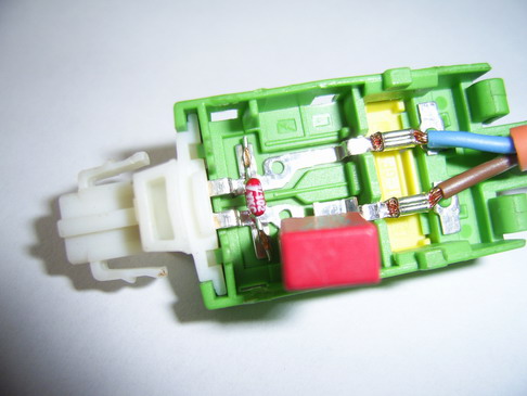

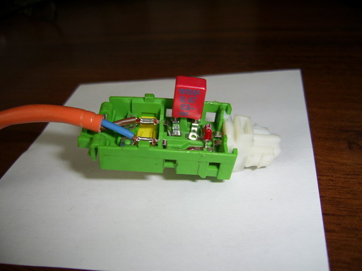

  18. Уже не на какую. Была вольво модель точно не помню начала двухтысячных годов. Клиент уехал туда где делали кузовной ремонт и родные разъемы кое как нашли. Вместо патронов прекрасно подошли резисторы 2,4 ома
  19. Что то не совсем понял как это конденсатор для резисторов? Там их два. Один параллельно и один последовательно. Вот нашел фотки. Я так понял что в момент выстрела подушки на патрон подается напряжение определенной частоты, а не просто импульс постоянного тока.
  20. Могу очистить краш не бесплатно.
  21. Кто нибудь ставил обманки подушек на вольво? Там в разъемах пиропатронов стоят еще конденсаторы. Так вот пригнали как то машину после кузовников, которые эти разъемы пообрывали и выкинули вместе с патронами. Если поставить просто резистор, то ошибка по высокому сопротивлению пропадает, но появляется другая что то вроде низкая емкость. Пришлось отправить клиента искать разъемы. Интересует вопрос какой емкости конденсаторы и на кой х... там они?
