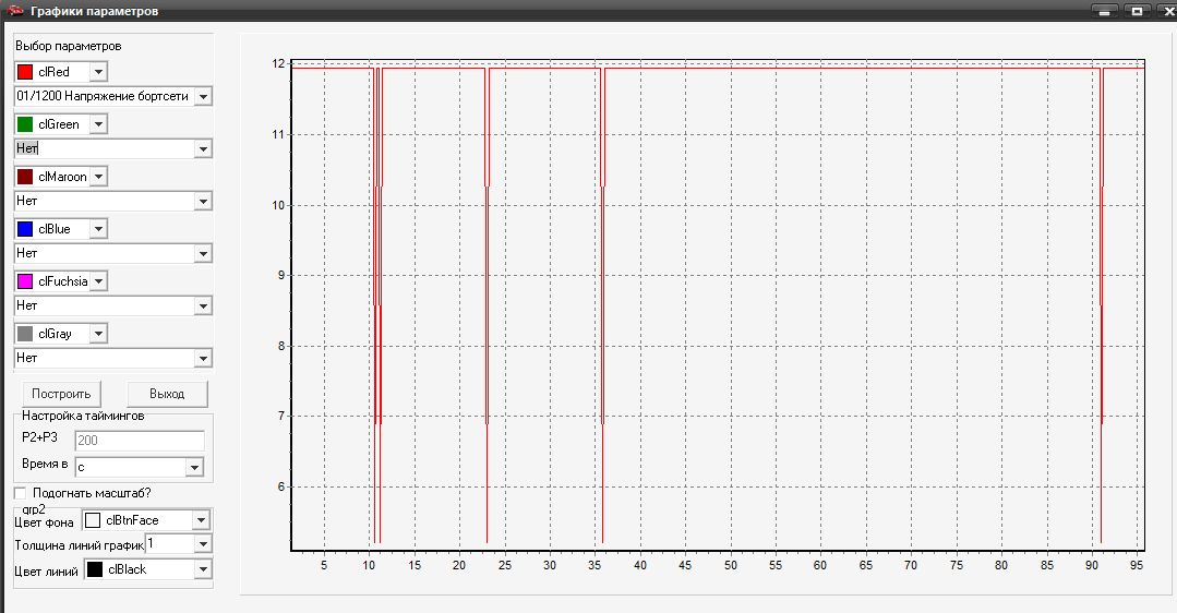

scorp_alexandr Posted March 15, 2013 Share Posted March 15, 2013 (edited) добрый день! снимал логи показаний напряжения бортовой сети бесплатной версией с ЭБУ Январь 7.2 адаптером от мастеркит на FT232 наблюдаются кратковременные провалы до 5.2в на заглушенном двигателе тоже самое другими программами с этим же адаптером) не смог выявить эту проблему может ли это быть вызвано именно особенностями OpenDiag или она чаще снимает данные и точнее показывает чем например DiagnozNK_v1.17 и Diagnostic Tool? здесь длинная ветвь обсуждения этого вопроса http://www.vkaline.ru/forum/showthread.php?p=260787&posted=1#post260787 Edited March 15, 2013 by scorp_alexandr Link to comment Share on other sites More sharing options...
ViViseKtor Posted March 15, 2013 Share Posted March 15, 2013 добрый день! снимал логи показаний напряжения бортовой сети бесплатной версией с ЭБУ Январь 7.2 адаптером от мастеркит на FT232 наблюдаются кратковременные провалы до 5.2в на заглушенном двигателе тоже самое другими программами с этим же адаптером) не смог выявить эту проблему может ли это быть вызвано именно особенностями OpenDiag или она чаще снимает данные и точнее показывает чем например DiagnozNK_v1.17 и Diagnostic Tool? здесь длинная ветвь обсуждения этого вопроса http://www.vkaline.ru/forum/showthread.php?p=260787&posted=1#post260787 Это особенность программы. Наблюдаются кратковременные обрывы связи. Дождитесь выхода версии 1.3.8 на днях (я обещал что она выйдет еще пару дней назад, но возникли некоторые трудности личного характера :) ) В ней реализован новый алгоритм обмена по к-линии. На тестах показал себя более стабильно чем нынешний. Пользователи коммерческой версии вроде также отметили более стабильную без провалов работу нового алгоритма. 1 Link to comment Share on other sites More sharing options...
