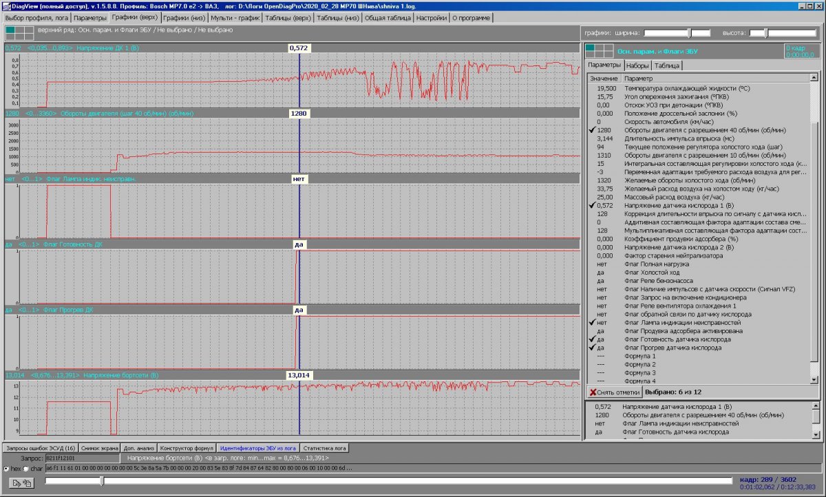

akorish Posted February 27, 2020 Share Posted February 27, 2020 Доброго времени, мою шниву 2005 года с блоком 7.0 ничего не читает толком, опен диаг справляется с этой задачей, но есть пара но, не могу понять почему лямбда выдает значения от 750 до 900, при опорном уровне в 470, и коррекции не уходят. ДМРВ в покое 1.016 вроде как положено. Может кто-то глянуть лог. Не могу победить подтраивания, все смотрел, от 7.0 народ открещивается как от чумного. А меня удручает расход и подколбашивания мотора на ХХ. Не знаю на что грешить, ткните носом в толковую статью с эталонными значениями для шнивы с бошем 7.0 shniva 1.zip Link to comment Share on other sites More sharing options...

alex43_ Posted February 28, 2020 Share Posted February 28, 2020 22 часа назад, akorish сказал: Доброго времени, мою шниву 2005 года с блоком 7.0... 1. MP7 - странный блок, отдает коды АЦП в формате один запрос - один параметр, а на каждый запрос-ответ (т.е. кадр) нужно примерно 250 мсек. При этом "Основные параметры" - отдает одним кадром, сразу все параметры за 250 мсек. Если при диагностике стоит галка "Коды АЦП" (ну или как там она называется - не помню) - сами посчитайте, через сколько секунд получите достоверную информацию о текущих значениях параметров. Вывод – выключайте "Коды АЦП" при диагностике своего МР7. Почитайте подробнее об этом в "DiagView v.1.5.8.7. Руководство пользователя", пункт "2. Вкладка "Параметры". Подробное описание подсветки.". 2. См. скрин во вложении – синусоида ДК вполне адекватная (когда он включается в работу ДВС). Смущает провал по питанию контроллера при включении стартера. Вывод – плохие массы. Выберите время, найдите все точки крепления всех масс всех жгутов всех потребителей (именно "всех") и зачистите их до блеска. Предупреждаю - на это уйдет не менее недели. Они почти всегда расположены в труднодоступных местах. Уверен – после этого не узнаете свою машину. Link to comment Share on other sites More sharing options...
akorish Posted March 5, 2020 Share Posted March 5, 2020 alex43 Благодарю. Проблема слямбдой была в том, что блок прошит Е0. Я сменил лямбду, а ничего не изменилось, тогда и поехал к прошивальщику. Зашили Е2 и лямбда активировалась. По поводу заряда и просадки, по просадке не знаю, а вот по зарядке явно диодный мост приехал. Как же мне все массы найти, там пол машины перековырять нужно. Я бы начал с более-менее доступным. А то так и ездить на ней не захочется. Авто с лямбда контролем более экономичное, пропал запах бенза на ХХ, ну и время работы форсунок выровнялось и стало в районе 2.1мс. Теперь думаю искать по просадке массы, которые в ответе за ЭБУ и сменить диодный мост и щетки с шоколадкой. Link to comment Share on other sites More sharing options...
