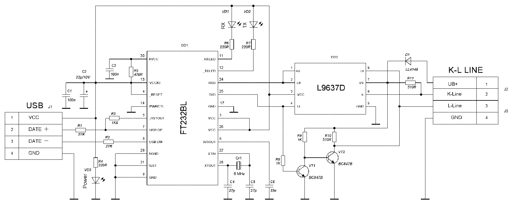

kotmorse Опубликовано 15 апреля, 2011 Опубликовано 15 апреля, 2011 Несколько лет назад я собрал мастеркитовый СОМ-портовый адаптер. Недавно проверил его с ЭБУ М73 - работает. Подключаю к Январю 72 - не работает! Причем М73 и Январь - оба исправно работают с БК "Штат". HELP!!! Прошу помощи: выскажите свои соображения по диагностике и ремонту адаптера. И еще - если у кого имеется схема этого адаптера - прошу выложить в этой теме. (Свою схему я за давностью лет потерял, а фирма Мастеркит теперь схемы не публикует). Спасибо.
Fakir Опубликовано 15 апреля, 2011 Опубликовано 15 апреля, 2011 Несколько лет назад я собрал мастеркитовый СОМ-портовый адаптер. Недавно проверил его с ЭБУ М73 - работает. Подключаю к Январю 72 - не работает! Причем М73 и Январь - оба исправно работают с БК "Штат". HELP!!! Прошу помощи: выскажите свои соображения по диагностике и ремонту адаптера. И еще - если у кого имеется схема этого адаптера - прошу выложить в этой теме. (Свою схему я за давностью лет потерял, а фирма Мастеркит теперь схемы не публикует). Спасибо. Уважаемый это не в этом разделе(Схемы адаптеры и тд..)Если он работает с М73 значит он работает а если он невидит январь то он может перешит?В январях ненадо трогать индификаторы (аккуратнее)иначе случаются подобные проблемы
wk07 Опубликовано 15 апреля, 2011 Опубликовано 15 апреля, 2011 (изменено) Несколько лет назад я собрал мастеркитовый СОМ-портовый адаптер. Недавно проверил его с ЭБУ М73 - работает. Подключаю к Январю 72 - не работает! Причем М73 и Январь - оба исправно работают с БК "Штат". HELP!!! Прошу помощи: выскажите свои соображения по диагностике и ремонту адаптера. И еще - если у кого имеется схема этого адаптера - прошу выложить в этой теме. (Свою схему я за давностью лет потерял, а фирма Мастеркит теперь схемы не публикует). Спасибо. Уважаемый, возможно это эта схема которую Вы так ищете. Попробую драйвера ещё скачать поновее, не помешает. А вот и сайтик http://www.masterkit.ru/info/magshow.php?num=448, где про этот адаптер всё написано и расписано! Удачи... настройки порта: скорость 9600 биты: 8 четность: нет стоп биты: 1 управление потоком: аппаратное буфер приема: 64 буфер передачи: 64 вроде так еще прогу надо под ЭБУ подобрать Изменено 15 апреля, 2011 пользователем wk07
grig43777 Опубликовано 15 апреля, 2011 Опубликовано 15 апреля, 2011 " Несколько лет назад я собрал мастеркитовый СОМ-портовый адаптер." to wk07 : О каких драйверах Вы ведёте речь ? Мне казалось, что COM от USB слегка отличается... to kotmorse : Попробуйте вычитать Я 7 с помощью какой нибудь другой программы. Возможно проблемы с софтом Вашим или системой. Скорость обмена выставляет сама программа. В настройках порта попробуйте выставить "время ожидания" в 1 например (с 16). Иногда помогает. Если в Январе менялись иденты (при репроге) то такая ситуация вполне вероятна. В Я 5.1 ,кстати, так же происходит.
andrew85 Опубликовано 15 апреля, 2011 Опубликовано 15 апреля, 2011 Че ты всякую лажу пихаешь в машину возьми у Витька нормальную прошивку А кто такой Витек? Я тут просто новенький, еще никого не знаю.... И какую прошивку у него спросить?
Voffka Опубликовано 15 апреля, 2011 Опубликовано 15 апреля, 2011 А кто такой Витек? Я тут просто новенький, еще никого не знаю.... И какую прошивку у него спросить? http://www.auto-bk.ru/forum/user/2484/ У него есть на ВСЕ.
kotmorse Опубликовано 15 апреля, 2011 Опубликовано 15 апреля, 2011 " Несколько лет назад я собрал мастеркитовый СОМ-портовый адаптер." to wk07 : О каких драйверах Вы ведёте речь ? Мне казалось, что COM от USB слегка отличается... to kotmorse : Попробуйте вычитать Я 7 с помощью какой нибудь другой программы. Возможно проблемы с софтом Вашим или системой. Скорость обмена выставляет сама программа. В настройках порта попробуйте выставить "время ожидания" в 1 например (с 16). Иногда помогает. Если в Январе менялись иденты (при репроге) то такая ситуация вполне вероятна. В Я 5.1 ,кстати, так же происходит. Спасибо, учту Ваши рекомендации, обсуждение моей проблемы перенес в "Оборудование и Софт".
