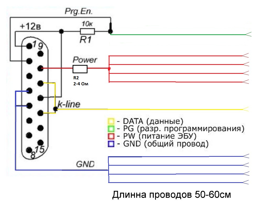

romych Опубликовано 28 мая, 2013 Опубликовано 28 мая, 2013 (изменено) кто шил мр140? как с ним работает моторлодер? Прошил несколько блоков. Раз на раз не приходится. Читает всегда с первого раза. Пишет иногда с первого раза, иногда с десятого. Страшновато видеть надпись "ошибка записи flash". Но ни одного блока не вальнул. Может в шнурке дело? Транзистор ещё не впаял. Выложил лог на ихний форум, в ответ пока тишина. Изменено 28 мая, 2013 пользователем romych
Klassikovod Опубликовано 28 мая, 2013 Опубликовано 28 мая, 2013 (изменено) Там идет доделка под версию 3.22 софта. По описанию в следующем релизе программно убрали ошибку по шнурку и вроде как не требуется включение транзистора уже. Беседовал с одним пользователем ,говорит поставил в разрыв провода питания,в самом шнурке ...вместо транзистора ,сопротивление 2-4 Ом. Сопротивление работает как гасящее ...при импульсе включения питания при нагрузке ,на нем гасится импульс нагрузки и не срабатывает ,не успевает сработать ,защита программатора. При работе сопротивление не вносит просадки напряжения. Изменено 28 мая, 2013 пользователем Klassikovod

Аль-кор Опубликовано 29 мая, 2013 Опубликовано 29 мая, 2013 Пользовался "старой" версией, сейчас даже сам не знаю, что у меня стоит (есть другие железки). Сопротивление 2-4ом по питанию оч помогло в свое время. Ни одного пролета. Но недавно почитав форум понял , что на "новой" версии управление питанием подается с другого пина через транзюк, как в старой аппаратке надо довешивать или транзюк, или релюшку . Наверно, опять придется допиливать Все бы хорошо с СМ, плохо , когда у них голова с руками не дружат... мр140 шил раз 5, пронесло однако... хотя особых проблем и небыло... Взял ЧЛ...докупаю нужные модули...пока устраивает. Хотя и СМ тоже без дела не остается...
