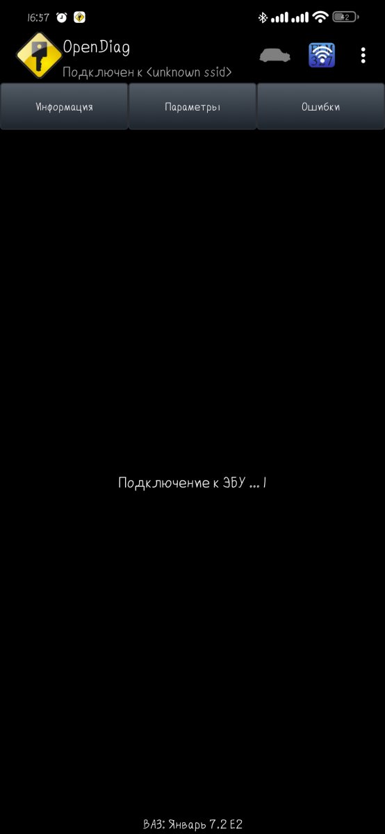

dnzjoker Posted January 26, 2022 Share Posted January 26, 2022 Всем привет.В чем может быть проблема? Был у меня блютус елм, с ним подключается к машине. Купил вай фай елм, при подключении зависает на подключении к эбу. Link to comment Share on other sites More sharing options...
sidrva Posted February 3, 2022 Share Posted February 3, 2022 26.01.2022 в 15:22, dnzjoker сказал: Всем привет.В чем может быть проблема? Был у меня блютус елм, с ним подключается к машине. Купил вай фай елм, при подключении зависает на подключении к эбу. Выложите лог подключения к ЭБУ. Link to comment Share on other sites More sharing options...
dnzjoker Posted February 5, 2022 Share Posted February 5, 2022 03.02.2022 в 17:32, sidrva сказал: Выложите лог подключения к ЭБУ. Записал appLog-2022-02-05-18-15-55.log Link to comment Share on other sites More sharing options...
zhekaf Posted February 5, 2022 Share Posted February 5, 2022 7 часов назад, dnzjoker сказал: Записал Send: ATFI Receive: OK Новая серия адаптеров из поднебесной, у которой на всё ответ -ОК ) Выкинуть подальше такой адаптер. Link to comment Share on other sites More sharing options...
dnzjoker Posted February 6, 2022 Share Posted February 6, 2022 7 часов назад, zhekaf сказал: Send: ATFI Receive: OK Новая серия адаптеров из поднебесной, у которой на всё ответ -ОК ) Выкинуть подальше такой адаптер. Понял😂 Link to comment Share on other sites More sharing options...
