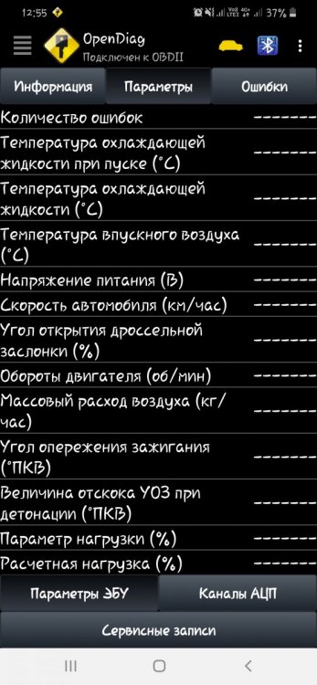

Maks_79 0 Posted July 25 Протокол М86. Сопоставляю нормативными значения из ТИ производителя с параметрами из OpenDiag. Не могу найти значения в основных параметрах программы: Расход воздуха (Кг/ч) и Нагрузка (%) Share this post Link to post Share on other sites
Maks_79 0 Posted July 26 21 час назад, cxem сказал: смотри Log Открыл лог программой DiagView_1592, нет этих значений. Share this post Link to post Share on other sites
Maks_79 0 Posted July 26 (edited) Данные собирались с основных параметров ЭБУ и АЦП. appLog-2022-07-18-07-37-14.log Edited July 26 by Maks_79 Share this post Link to post Share on other sites
Maks_79 0 Posted July 27 13 часов назад, cxem сказал: ???? Не знаю почему не находит идентификатора ЭБУ, вручную укажите Ителма М86 CAN Share this post Link to post Share on other sites
Maks_79 0 Posted July 28 Путем сопоставления данных и теории, получается в программе значение "Относительное заполнение воздухом (%)", это параметр по ТИ "Нагрузка" (%). Осталось найти "Расход воздуха (Кг/ч)" Share this post Link to post Share on other sites
zhekaf 0 Posted July 28 7 часов назад, Maks_79 сказал: Осталось найти "Расход воздуха (Кг/ч)" То тоже возможно будет косвенно вычислен по давлению, так как нет maf, после 126 мотора есть только map. Share this post Link to post Share on other sites
