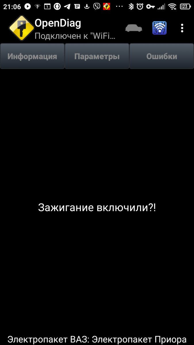

sidrva Posted May 6, 2021 Share Posted May 6, 2021 2.17.7.test1 Добавлен первый блок электропакета - ВАЗ Электропакет Приора. Блок бесплатный. Автоопределения блока нет. Естественно все логи приветствуются. Для справки. Второе нажатие на значок ИМ - появится панелька, как в версии под Windows 🙂 Реагирует на стеклоподъемники. Нажатие стрелки, например подъёма, поднимает, отпускание стрелки, останавливает. Плюс исправления и некоторые доработки. OpenDiag-2.17.7.test1.rar Link to comment Share on other sites More sharing options...
sidrva Posted May 8, 2021 Share Posted May 8, 2021 2.17.7.test1.1 Исправление ошибки 2.17.7.test1 в блоках ЭУР на шине K-Line. OpenDiag-2.17.7.test1.1.rar Link to comment Share on other sites More sharing options...
A_Kir Posted May 9, 2021 Share Posted May 9, 2021 Электропакет_Приора.zip Link to comment Share on other sites More sharing options...
sidrva Posted May 11, 2021 Share Posted May 11, 2021 (edited) 09.05.2021 в 20:21, A_Kir сказал: Электропакет_Приора.zip 9 kB · 6 скачиваний Приора 2? То есть приора до 2014 года, или равно и старше? Edited May 11, 2021 by sidrva Link to comment Share on other sites More sharing options...

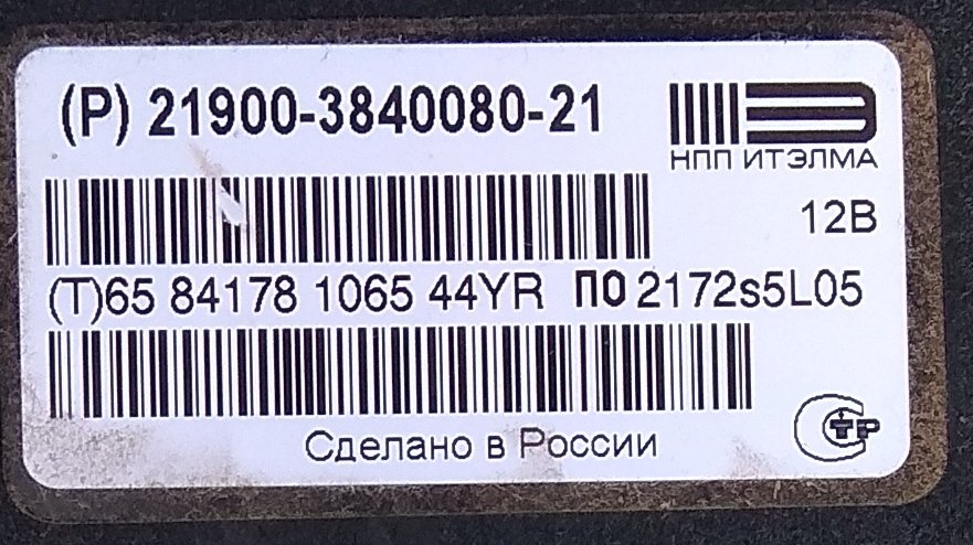

A_Kir Posted May 11, 2021 Share Posted May 11, 2021 Приора SE люкс, 2015-го. Там блок электропакета типа 2190... Link to comment Share on other sites More sharing options...
A_Kir Posted May 12, 2021 Share Posted May 12, 2021 21900-3840080-21 Link to comment Share on other sites More sharing options...

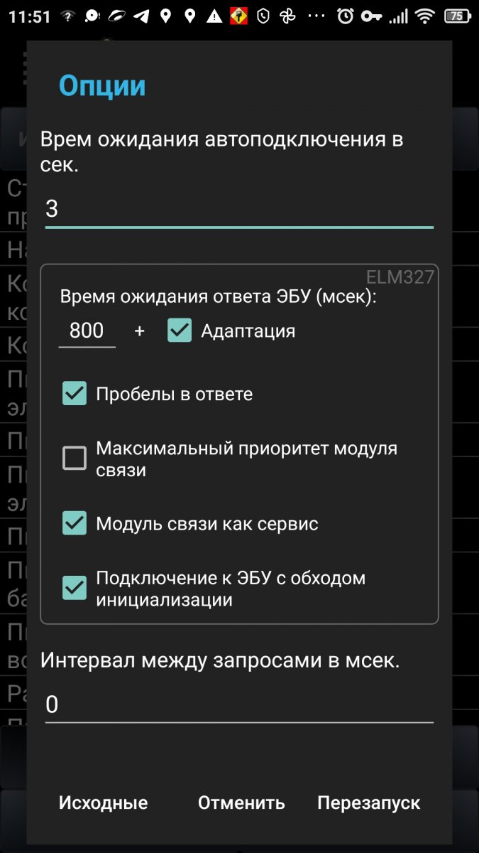

A_Kir Posted May 13, 2021 Share Posted May 13, 2021 Немного поиграл Опциями, стало на несколько секунд цепляться к блоку, но вместо данных прочерки. OpenDiag1.zip Link to comment Share on other sites More sharing options...
sidrva Posted May 14, 2021 Share Posted May 14, 2021 (edited) Верните всё в Исходные. Всё равно не поможет. Это блок комфорта, он же ЦБКЭ (Центральный блок кузовной электроники). Его пока нет в программе. Edited May 14, 2021 by sidrva Link to comment Share on other sites More sharing options...
A_Kir Posted May 14, 2021 Share Posted May 14, 2021 (edited) А разве электропакет и ЦБКЭ не одно и то же? 🤔 Под Виндой вроде это оно и есть? Где-то у меня скриншот валяется... Edited May 14, 2021 by A_Kir Link to comment Share on other sites More sharing options...
