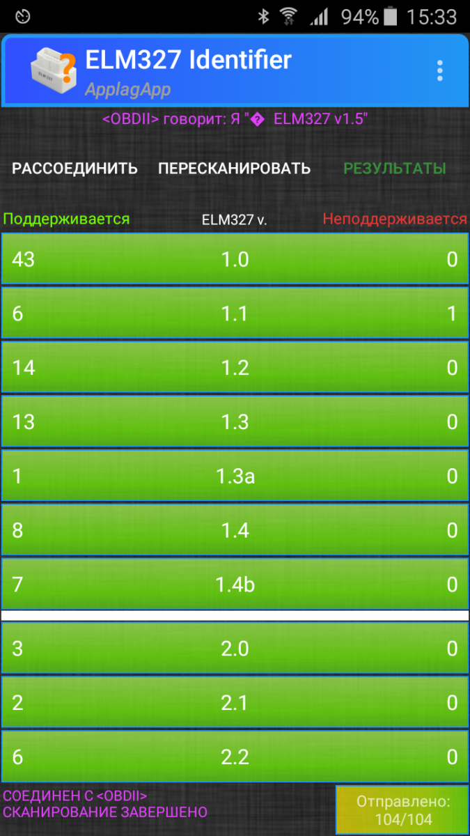

Ivan2595 Posted October 22, 2021 Share Posted October 22, 2021 А как бы еще узнать полный версии или нет, просто через другие приложения подключается, а через opendiag не хочет. Link to comment Share on other sites More sharing options...
Ivan2595 Posted October 22, 2021 Share Posted October 22, 2021 15 часов назад, toliknabokin сказал: Работает прекрасно , если нормальный полный адаптер версии 1.5 .А если урезан то нет А как бы узнать полный адаптер или нет, через другие приложения подключается, но не нравится они. Link to comment Share on other sites More sharing options...
polkan Posted October 22, 2021 Share Posted October 22, 2021 3 минуты назад, Ivan2595 сказал: А как бы узнать полный адаптер или нет, через другие приложения подключается, но не нравится они. https://play.google.com/store/apps/details?id=com.applagapp.elm327identifier Link to comment Share on other sites More sharing options...

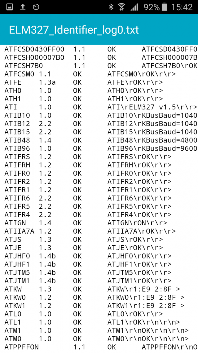

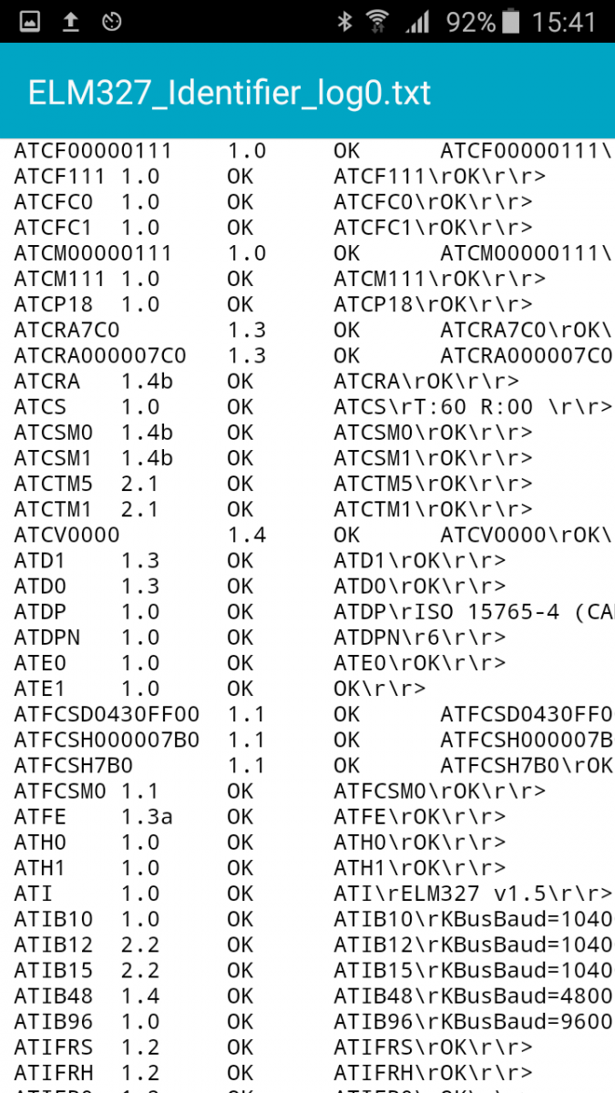

Ivan2595 Posted October 22, 2021 Share Posted October 22, 2021 2 часа назад, polkan сказал: https://play.google.com/store/apps/details?id=com.applagapp.elm327identifier Установил придожение вот что показывает Link to comment Share on other sites More sharing options...
тсж Posted October 22, 2021 Share Posted October 22, 2021 адаптер с поддельной прошивкой, нужно менять Link to comment Share on other sites More sharing options...
Ivan2595 Posted October 22, 2021 Share Posted October 22, 2021 3 минуты назад, тсж сказал: адаптер с поддельной прошивкой, нужно менять Из за него не определяет бош 7.9.7+ Link to comment Share on other sites More sharing options...

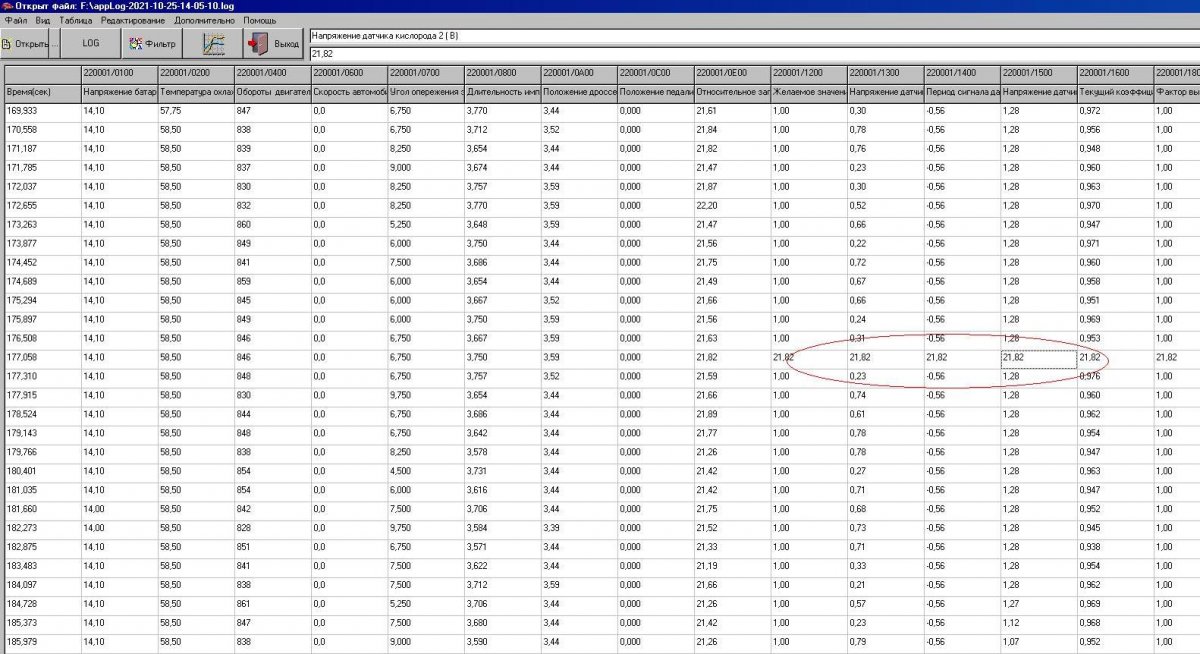

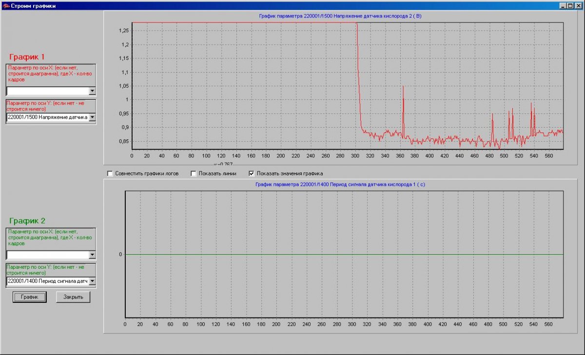

Александр84 Posted October 25, 2021 Share Posted October 25, 2021 Снял логи с Весты 1.6 ЭБУ М86, перенёс логи с андройда на компьютер, в программе ReadLogs3351 выбираю профиль М86, открывается таблица, нажимаю построить график параметров, выбираю например напряжение на ДК2 и вижу на графике прямую линию с уровнем 1.27В с периодическими вертикальными пиками до 23В. Выбираю что то другое и там тоже такие тычки выше 23В. При этом листая по таблице лога, таких скачков не вижу. Это какие то сбойные участки ответов или особенность логов, может быть программы анализатора логов. Как убрать эти непонятные скачки из лога? LOG.rar Link to comment Share on other sites More sharing options...
sidrva Posted October 27, 2021 Share Posted October 27, 2021 (edited) 25.10.2021 в 17:11, Александр84 сказал: напряжение на ДК2 и вижу на графике прямую линию с уровнем 1.27В с периодическими вертикальными пиками до 23В. Выбираю что то другое и там тоже такие тычки выше 23В. При этом листая по таблице лога, таких скачков не вижу. Это какие то сбойные участки ответов или особенность логов, может быть программы анализатора логов. Как убрать эти непонятные скачки из лога? Напряжение на ДК2 1.27В это максимальное значение. Больше просто быть не может. В логах, естественно, таких скачков нет. Edited October 27, 2021 by sidrva Link to comment Share on other sites More sharing options...
Александр84 Posted October 27, 2021 Share Posted October 27, 2021 (edited) 2 часа назад, sidrva сказал: В логах, естественно, таких скачков нет. Извиняюсь, в логах нашёл эти скачки, если смотреть строчки с данными в таблице, то периодически все столбцы в строчке забиты одной цифрой, где то 21, где то другой, какие то фантомные ответы эбу по всем параметрам.Как бороться с такими вбросами, кроме редактирования лога вручную в экселе, очень мешает при постройке графиков Edited October 27, 2021 by Александр84 Link to comment Share on other sites More sharing options...
sidrva Posted October 27, 2021 Share Posted October 27, 2021 (edited) Это не логи программы. В смысле программы OpenDiag Mobile. Вы чем то конвертировали лог. Конвертер не понимает, что ответ от блока не верный, точнее не от блока, а от адаптера. В принципе такие ответы надо удалить из лога, точнее из конвертированного лога. Edited October 27, 2021 by sidrva Link to comment Share on other sites More sharing options...
Александр84 Posted October 28, 2021 Share Posted October 28, 2021 10 часов назад, sidrva сказал: Это не логи программы. В смысле программы OpenDiag Mobile. Вы чем то конвертировали лог. В меню программы readlogs есть строчка конвертировать в cvt, файл открывается в Екселе, если смотреть в самом readlogs, то нельзя изменить масштаб, поэтому не видно всю строчку ответа, конвертировав в cvt и открыв екселем, в глаза сразу бросаются строчки короче остальных или забитых одной цифрой от начала строки до конца Link to comment Share on other sites More sharing options...
alex43_ Posted October 28, 2021 Share Posted October 28, 2021 25.10.2021 в 17:11, Александр84 сказал: выбираю например напряжение на ДК2 и вижу на графике прямую линию с уровнем 1.27В с периодическими вертикальными пиками до 23В. Выбираю что то другое и там тоже такие тычки выше 23В. При этом листая по таблице лога, таких скачков не вижу. Это какие то сбойные участки ответов или особенность логов, может быть программы анализатора логов. Как убрать эти непонятные скачки из лога? Это глюк ReadLogs. Практически в любом логе есть "кривые" кадры, которые ReadLogs не всегда корректно обрабатывает. В Вашем случае попробуйте использовать фильтр - поможет графику зависимостей (см. вложение). На график параметров, как я понял, не влияет. Еще ReadLogs как-то странно выгружает значения в Excel - что-то напутано в реальной нумерации кадров. Знайте об этом и будьте осторожны при анализе CSV-файлов, полученных из ReadLogs. К тому-же увидел ошибку в значении параметра "Период сигнала датчика кислорода 1". Период любого сигнала - это всегда положительное число, а тут почему-то отрицательное, и не отрисовывается на графике. Может где-то еще есть ошибки... Относитесь к ошибкам ReadLogs снисходительно. Для довольно старой и бесплатной программы она прекрасна. 1 Link to comment Share on other sites More sharing options...
