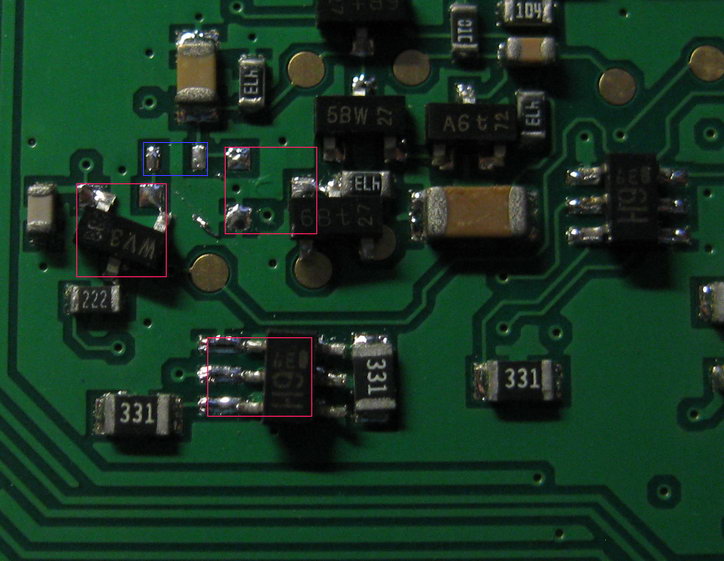

  18. а можно вопрос по ремонту? пришел бракованый клип, ручонки чешутся починить. хотелось бы спросить номиналы резистора, который на моём клипе исчез. предположительно - 01С? что переводится как 10кОм. в правом нижнем углу: крупнее, повёрнуто по часовой стрелке. обведено синим. транзисторы и микруху, обведенные красным - на место поставил: также, если можно, хотелось бы узнать, за что отвечает эта часть схемы? ибо по исо первый меган проверил без проблем. CAN?
