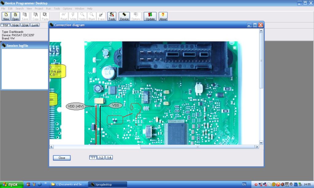

  7. Панель дохлая. По словам клиента потухла прямо в пути, машину заглушил и больше не завел. Иммо не дает разрешение на запуск. При внимательном осмотре выявил сгоревший транзистор. Фотку взял из хелпа Х прога М. Сгоревший транзистор обвел овалом. У кого есть такая плата под рукой, гляньте пожалуйста чего на этой детали написано? На моей там дырка пропаленая. Микронас там 3297G, но думаю, что это не важно, на всех этих платах с Микронасом будет одно и тоже.
